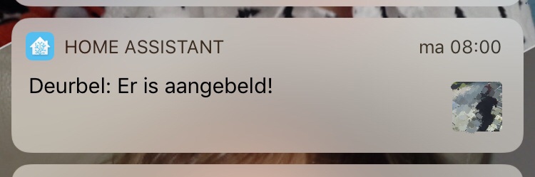

  • Bman59

PuckStar schreef op maandag 28 mei 2018 @ 21:11:
Wat voor rf zender heb je aan Hass hangen?
Overigens waarom zou je vanuit Hass je bell willen laten afgaan? :)
Dit wilde ik doen om een notificatie te verzenden via Telegram; ( binnen Domoticz deed ik dit zo. ) Maar ondertussen een handleiding gevonden om dit af te vangen. Problem Solved :D
Wat ik nu naar een paar dagen wel steeds terug zie in mijn logs; is het volgende:
Update of climate.toon_van_eneco is taking over 10 seconds
Ik zie ook dat mijn Toon wel update na een herstart van mjin Rpi2; maar na een half uur / 45 minuten constant deze meldingen in mijn log; en de boel update niet meer.
Iemand bekend met dit soort meldingen? Ik Gebruik Hass.io image op een RPi2 en het standaard Toon: component. Geen aanpassingen oid.

Bman59 schreef op donderdag 31 mei 2018 @ 14:07:
Ok maar om een notificatie te sturen als je bel afgaat heb je dus betreft RF alleen de ontvanger nodig en hoef je in Hass dus nooit je bel af te laten gaan (zenden van RF) zoals jij vroeg.
Maar je bent er uit gekomen, mooizo :)
Betreft Toon vond ik dat echt een drama. Niet stabiel en niet betrouwbaar, dus vaak kwamen bijv. commando's om verwarming aan te zetten niet aan en inderdaad veel foutmeldingen in de log, en het Eneco abonnement voor Toon op afstand is ook best duur.
Daarom heb ik mijn Toon laten rooten en geen moment spijt gehad want nu is het super stabiel en de Toon op afstand heb ik opgezegd. Dus win win.

Vandaag eindelijk een keer de tijd genomen om de deurbel 'slim' te maken. Morgen even naar de bouwmarkt om een doosje te halen waar het netjes in weggewerkt kan worden, en dan meteen de kabels op de juiste lengte maken. Wie weet neem ik dan meteen de moeite om de 230v voor de transformator vanuit de stekkerdoos aan de onderkant te halen.
Afbeeldingslocatie: https://images.lolgast.nl/uploads/medium/b2fe42c8fd578ad0cd7c900a552761d7.jpg
Afbeeldingslocatie: https://images.lolgast.nl/uploads/big/0d44f106498345948a59b298de2891a1.png
Dit gedaan met een Wemos D1 Mini (aliexpress) en een Wemos Relay Shield (aliexpress)

lolgast schreef op zaterdag 2 juni 2018 @ 21:44:
Nice! Nog leuker om natuurlijk ook een snapshot mee te sturen, zoals ik dat doe >:)
Deurbel
martinvdm schreef op zondag 3 juni 2018 @ 09:02:
Als je die message opent, krijg je dan een groter plaatje?
Hmmbob schreef op zondag 3 juni 2018 @ 09:28:
Yep. Als je in IOS naar links swiped op de notificatie dan krijg je idd een groot beeld.
Ik zou niet weten hoe, er hangt geen camera bij de voordeur namelijk ;) Maar idd wel een toffe toevoeging. Aangezien onze deur aan de stoep staat, heb ik niet echt een nette manier om dat te doen.

lolgast schreef op zondag 3 juni 2018 @ 09:59:
Ik ben met de snapshots weer terug gegaan naar telegram... als je namelijk het snapshot opent dan dat namelijk de snapshot van het moment van openen. Dus stel, ik open m een uur later dan zie ik het beeld ook van een uur later.

lolgast schreef op zondag 3 juni 2018 @ 14:20:
@DvD77 Ik heb je bericht nu een paar keer gelezen, maar mijn begrijpend lezen laat me in de steek want ik snap niet wat je bedoelt?
Ik zie nu pas dat het inderdaad wat 'vaag' opschreven is.
Stel, iemand belt aan, dan krijg ik een bericht incl snapshot. Stel; ik open dit bericht een uur later door naar links te swypen en op view te klikken dan zie ik het beeld van dat moment. dus niet van een uur geleden.

DvD77 schreef op zondag 3 juni 2018 @ 14:31:
Huh? Dus die image wordt niet daadwerkelijk met het bericht meegestuurd? Das ook bijzonder.. Aan de andere kant, het zou mij persoonlijk niet heel veel boeien om te zien dat persoon X 3 uur geleden aan de deur heeft gestaan. Als het belangrijk was bellen of appen ze me maar. Of ze komen nog eens langs op goed geluk ;)

@DvD77 @lolgast
Dat ligt eraan hoe je het inplementeerd. Ik maak een snapshot met het aanbellen en stuur de snapshot mee, nee de camera stream. Ik krijg dan ook netjes de image van aanbellen. Open ik dan HA dan zie ik de live stream en heb ik middels het camera component eronder een “ laatste snapshot”. Image gemaakt zodat ik in de app ook de laatste snapshot image kan zien.
Maargoed ik krijg dus gewoon de juiste image. Ook 3 uur later nog te bekijken.
