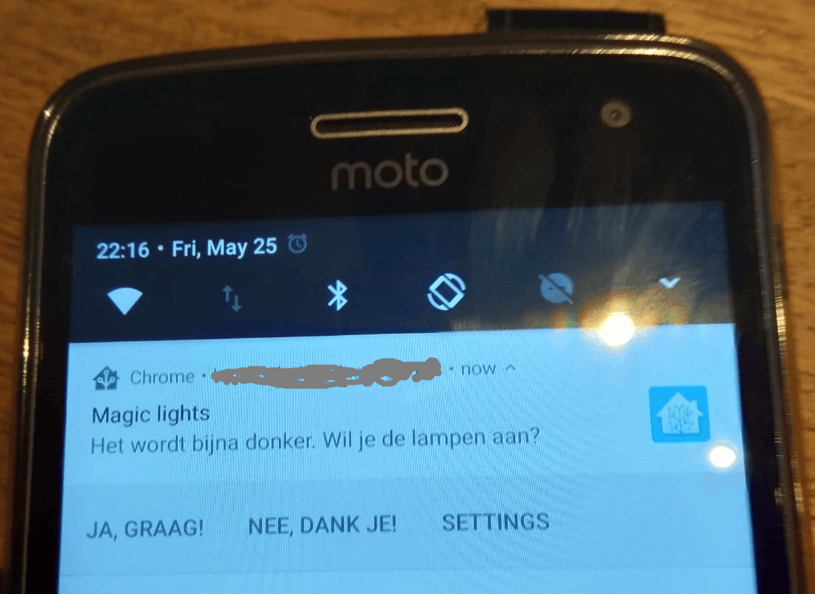

Los van mijn bovenstaande vraag, ben ik vanavond bezig geweest met het spelen met die HTML5 notificaties. Setup doe je via de beschrijving op dat linkje, ikzelf heb ook de naam van mijn apparaat in html5_push_registrations.conf gewijzigd naar Hmmbob.
Use case:
45 minuten voor sunset vraagt HomeAssistant, via een actionable HTML5 notification en alleen als ik thuis ben en de lampen nog niet branden, of ik de lampen aan wil doen. Als ik daarop "Ja graag" beantwoord met de actieknoppen, dan gaat de verlichting in de huiskamer aan. Bij nee gebeurt er niets en verdwijnt de notificatie simpelweg.
In configuration.yaml:
YAML:
notify:
  - name: Google
    platform: html5
    gcm_api_key: !secret gcm-server-key
    gcm_sender_id: !secret gcm-sender-id
In automation.yaml:
YAML:
24
25
26
27
28
29
30
31
32
33
34
35
36
37
38
39
40
41
42
43
44
45
46
47
48
49
50
51
52
53
54
55
56
## Sunset lights
- id: ask_to_set_lights_before_sunset
  alias: "Sunset: Ask to set Sunset lights"
  initial_state: 'on'
  trigger:
    platform: sun
    event: sunset
    offset: "-00:45:00"
  condition:
  - condition: and
    conditions:
    - condition: state
      entity_id: device_tracker.hmmbob
      state: home
    - condition: state
      entity_id: group.lampen
      state: 'off'
  action:
  - service: notify.google
    data_template:
      message: Het wordt bijna donker. Wil je de lampen aan?
      title: Magic lights
      target: "hmmbob"
    data:
      data:
        tag: 'set_sunset_lights'
        actions:
        - action: turn_on_sunset_lights
          title: Ja, graag!
        - action: nee
          title: Nee, dank je!
- id: set_lights_before_sunset
  alias: "Sunset: actually set Sunset lights"
  initial_state: 'on'
  trigger:
    platform: event
    event_type: html5_notification.clicked
    event_data:
  action:
  - service: homeassistant.turn_on
    entity_id: switch.tv_meubel
    entity_id: switch.staande_lamp
    data_template:
      message: I turned your lights on at  {{ now().hour }}:{{now().minute }}.
      title: Magic lights
      target: "hmmbob"
    data:
      data:
Zo'n actionable notificatie ziet er zo uit (handmatig getriggerd, dus let niet op de tijden):
HTML5 Notification
Clickable
"Settings" kan je niet verwijderen, dat brengt je naar de site settings op je telefoon, waar je oa de toestemming voor notificaties weer in kan trekken.

Grappig om te zien. Maar wat is hier het praktisch nut van? Als het donker wordt wil je toch sowieso lampen aan? Of was dit puur om te kijken hoe die HTML5-notificaties werken?

Hahaha, terechte vraag. Maar soms ben ik wel thuis maar zitten we in de tuin, dan hoeft de verlichting niet aan. Of zijn we al boven, of is het buiten gewoon nog licht genoeg. Regelmatig gehad dat de verlichting automatisch aan ging en we deze vrij snel (via de Google Home) weer uit zetten. Maar behalve een praktische reden was het ook om te proberen inderdaad.

Hmmbob schreef op vrijdag 25 mei 2018 @ 22:21:
Hoi Hmmbob, bedankt voor het delen van je code. Ik heb inmiddels HTML notificaties ook aan de praat gekregen. Het lijkt overigens alleen met chrome goed te werken (desktop en android) en niet met firefox (desktop), bij firefox krijg ik enkel een melding maar geen optie om een keuze te maken..
Ik gebruik de automation overigens om lichten juist wel uit te schakelen. Het komt nogal eens voor dat we de lichten vergeten uit te doen dus had een soort van backup automation gemaakt die om 00:00 en 02:00 checkt of alle lichten daadwerkelijk uit zijn. Echter kwam het dan wel eens voor dat we nog op zijn en de lichten ineens uit gaan. Dus nu wordt er een HTML notificatie gestuurd om te vragen of de lichten aan moeten blijven. Reageer ik daar positief op dan wordt automation om de lichten uit te schakelen gedisabled.
Echter, het wordt een beetje veel automations zo... als er iemand ideeën heeft hoe ik dit compacter / in 1 automation krijg dan hoor ik het graag.
UPDATE: nu ik bovenstaand verhaal zo zat op te schrijven bedacht ik me dat ik natuurlijk ook gewoon met automation 1 --> automation 3 hieronder kan uitschakelen en vervolgens met een delay weer na 15 minuten kan inschakelen...
automation 1: 10 minuten voordat licht uitgaat een bericht sturen
24
25
26
27
28
29
30
31
32
33
34
35
#This automation is to ask if you want that lights to be switched off in a moment (see next two automations)
- alias: "Ask if lights should remain on"
  initial_state: 'on'
  trigger:
    - platform: time # If time below is upon us
      at: '00:23:50'
      at: '00:01:50'
  condition: # Once a trigger starts, Home Assistant will validate the conditions, and call the action if conditions are met
     condition: and
     conditions:
      - condition: state
        entity_id: group.switches_group # At least one light should be on.
        state: 'on'
      - condition: or
        conditions:
        - condition: state
          entity_id: media_player.sony_bravia #nobody is watching tv
          state: 'off'
        - condition: state
          entity_id: device_tracker.macbook #Renée is not vlogging
          state: 'not_home'
  action:
  - service: notify.html_notify #Verstuur notificatie naar HTML5 (e.g. Chrome)
    data_template:
      message: De lichten gaan zo uit, wil je ze aan laten? #Vraag die gesteld wordt
      title: Magic lights
    data:
      data:
        tag: 'set_leave_lights_on'
        actions:
        - action: leave_lights_on #Keuze om lampen aan te laten
          title: Ja, graag!
        - action: nee #Keuze om lamp uit te laten gaan.
Automation 2: set input boolean
#This automation will set the input boolean if option to leave lights on was choosen (see previous automation)
- alias: "Set input boolean: leave lights on"
  initial_state: 'on'
  trigger:
    platform: event
    event_type: html5_notification.clicked #If in previous automation it was choosen to leave the lights on
    event_data:
  action:
  - service: input_boolean.turn_on #Set the input_boolean to state on
    entity_id:
    - input_boolean.notify_leave_lights_on #entitiy
  - delay: 00:15:00 # To switch the input boolean back to off state such that it can be used again when previous and next automations are triggered again.
  - service: input_boolean.turn_off
    entity_id:
