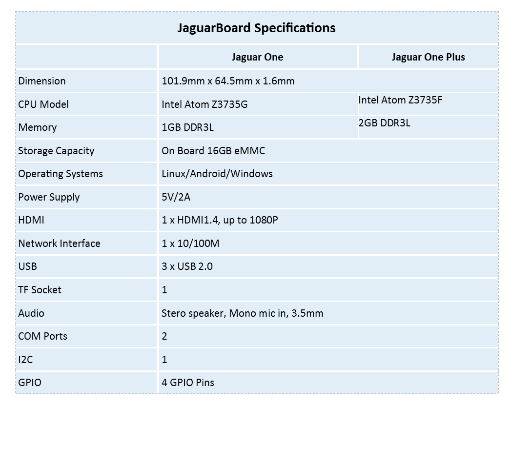

Iemand een idee welke hardware ik zou kunnen gebruiken ipv mijn pi? Ben een beetje aan het oriënteren. Ik heb de volgende voorwaarden:
- moet gpio pins hebben
- moet flink sneller zijn dan een pi3b
- moet toch nog wel beetje zuinig zijn
- liefst geen SD card (corruptie gevoelig), ssd of m2 ofzo
- speaker output (bij voorkeur 3,5mm Jack)
- min 3 usb poorten
- moet werken met Home assistant (hassbian)
Ik zat bij Intel nuc te kijken maar deze lijkt geen gpio te hebben.

@martinvdm Het spul van ODROID? Zeker een van de laatste versies moeten wel wat sneller zijn als de rPi.

@martinvdm En wat dacht je van bijvoorbeeld een Jaguar One Plus van Jaguarboard? Heeft 4 GPIO pins en voldoet eigenlijk wel aan alle eisen die je stelt.
Afbeeldingslocatie: http://www.jaguarboard.org/images/buy/jabo-en-biaoge.png

RomeoJ schreef op dinsdag 15 mei 2018 @ 21:49:
j1nx schreef op dinsdag 15 mei 2018 @ 21:41:
Thanks
De jaguar ziet er iets gedateerder uit. De odroid lijkt me de beste keuze al hoewel deze niet echt lekker verkrijgbaar is in nl zo te zien. Wellicht iemand ervaring met odroid en HA? Met name de GPIO aansturing ben ik benieuwd naar of dit idd werkt.

martinvdm schreef op dinsdag 15 mei 2018 @ 22:14:
Thanks
Worldwide shipping. Duurd even, maar niet zo lang als china slakkenpost.
Als je gelijk het shifterboard erbij neemt en die op 3.3 volt zet, kun je meeste RPi spul en dergelijke gebruiken.
Technical enthousiast on a budget - DiY Tutorials, How-To's and Information on how to do things yourself, better & cheaper - The Dutch way.
j1nx schreef op dinsdag 15 mei 2018 @ 22:17:
Heel interessant! Gebruik je zelf ook een odroid icm Home assistant? Zoja fijne ervaring?
