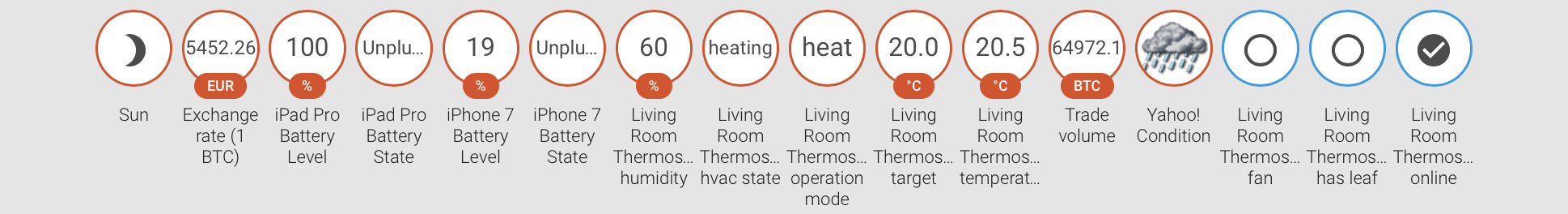

Ik heb af en toe last van spikes in de temperatuur lezing van diverse zwave sensors. Zie afbeelding. Is dit op een of andere manier te voorkomen?
Afbeeldingslocatie: https://i.imgur.com/offckDA.png
  • Imperial Guard
  • Laatst online: 14-10 14:48
sjnelle schreef op woensdag 25 oktober 2017 @ 09:25:
DIt zie ik ook terug met de Bruh Multisensor die via MQTT communiceert. Dit lijkt erop dat je kortstandig de communicatie verliest....

  • iAR
iAR
Het is wel echt hobbyen dit! Pff.
Toch weer een aantal vragen.
1Ik heb deze status dingen bovenin staan. Kan ik die ook in een panel onder (waar alle licht schakelaars staan) onderbrengen?
Hassio Status
2 Ook heb ik HomeBridge in Hassio geïnstalleerd. De eerste keer kreeg ik al mijn devices via Hassio in de Apple Home.app binnen, maar Hue staat daar al. Ik wil slechts een aantal devices toevoegen.
Ik vond hier een instructie.
Ik heb in de HomeBridge config dit opgenomen:
"platforms": [
    "default_visibility": "hidden"
Met deze code kun je dat je apparaten visible maken.
customize:
  switch.example:
    homebridge_visible: true
Maar waar zet ik deze code (met bijvoorbeeld light.bank)? Moet dat in /customize.yaml? Daar staat nu dit, maar als ik er dat homebridge er aan toevoeg, dan start Hassio niet meer na reboot.
media_player.unnamed_device:
  hidden: true
binary_sensor.living_room_thermostat_is_using_emergency_heat:
  hidden: true
binary_sensor.living_room_thermostat_is_locked:
  hidden: true
light.bank:
  • SPX420
iAmRenzo schreef op dinsdag 31 oktober 2017 @ 20:24:
2Ook heb ik HomeBridge in Hassio geïnstalleerd. De eerste keer kreeg ik al mijn devices via Hassio in de Apple Home.app binnen, maar Hue staat daar al. Ik wil slechts een aantal devices toevoegen.
"platforms": [
customize:
  switch.example:
  hidden: true
  hidden: true
  hidden: true
light.bank
1. ja dat kan, je moet ze dan even in een groep zetten.
2. Klopt, die zet je bij customize.yaml. Je mist nu alleen nog de : achter light.bank
  • iAR
iAR
SPX420 schreef op dinsdag 31 oktober 2017 @ 20:30:
Ah, dat zal ik een proberen, maar ik kan het nu niet testen vanwege 2.
En toch krijg ik dan een foutmelding...
2017-10-31 22:00:06 ERROR (MainThread) [homeassistant.config] Invalid config for [homeassistant]: expected dict for dictionary value @ data['customize']['light.bank']. Got 'homebridge_visible:true'. (See /config/configuration.yaml, line 1).
