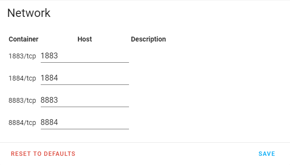

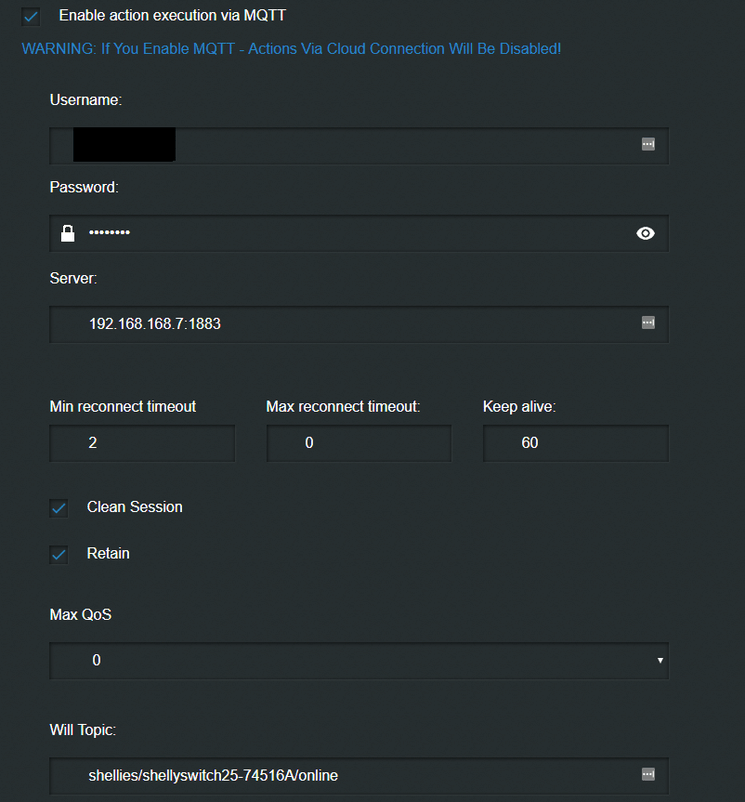

Als je de cloud functionaliteit gebruikt, kan je hem niet met HA integreren. Vandaar de MQTT-setup.
Maar inderdaad wel zo praktisch om het eerst via de Shelly cloud app te testen voordat je moeite gaat doen om het aan HA toe te voegen.
/edit: het is trouwens of-of. Zodra je MQTT activeert in de webinterface van de Shelly, waarschuwt hij dat de cloud-functionaliteit uitgeschakeld zal worden.
Ik had MQTT draaien voor een enkele Shelly. Echter toen ik er meer moest toevoegen, MQTT eruit en deze erin via HACS: https://github.com/StyraHem/ShellyForHASS ideaal!

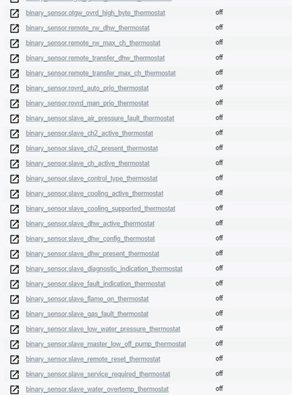

Home-Assistant 0.96 is uit: https://www.home-assistant.io/blog/2019/07/17/release-96/
Met zoals @Hmmbob hieronder terecht opmerkt een grote overhaul van het climat component. Wat mij vanmorgen opviel dat gebruikers van Opentherm_GW de config aan moeten passen: https://www.home-assistant.io/components/opentherm_gw/

Je er krijgt nu gratis en ongevraagd een hele bak sensors bij, die voor mij op dit moment overbodig zijn. Voor zover ik nu begrijp kun je niet zelf meer kiezen welke onderdelen je gemonitord wil hebben.
voorbeeld:
Openthem Gateway Sensoren
(en dit is nog niet eens alles)
Ik ben er niet zo blij mee eigenlijk :/

Yukkie schreef op donderdag 18 juli 2019 @ 08:13:
Opentherm_GW gebruikers let op dat je je config aan moet passen: https://www.home-assistant.io/components/opentherm_gw/
Je krijgt nu gratis en ongevraagd een hele bak sensors, voor zover ik nu begrijp kun je niet zelf meer kiezen welke onderdelen je gemonitord wil hebben.
voorbeeld:
[Afbeelding: Openthem Gateway Sensoren]
voorbeeld:

Ik doe vast iets heel basics fout.. maar ik kom er maar niet achter.
1. Ik heb Home Assistant geïnstalleerd op mijn PI.
2. Toen heb ik de Mosquitto MQTT add-in geïnstalleerd.
3. Account aangemaakt om devices te koppelen.
4. Shelly MQTT geactiveerd en daar het ip-adres ingevuld van de PI met poort 1883
5. In de configuration het volgende ingevuld (had eerst meer maar deze basis doet ook niets):
switch:
  - platform: mqtt
    command_topic: "shellies/shellyswitch25-74516A/relay/0/command"
Er gebeurt gewoon niets heb het ook al geprobeerd met /relay/1 maar zelfde resultaat.
Ergens moet ik iets gemist hebben... maar ik kan het niet vinden. :?
  • Slaut
  • Laatst online: 31-08 09:37
stijn1309 schreef op vrijdag 19 juli 2019 @ 15:10:
switch:
  - platform: mqtt
Als de Shelly en Mosquitto in hetzelfde netwerk zitten, zal het probleem of bij de Shelly liggen, of Mosquitto. Heb je andere MQTT devices die wel werken? Welke firmware staat op de Shelly, is dat de originele, Tasmota, ESPeasy of iets anders?
@stijn1309 Probeer eens te verbinden op de poort die je onder 'Host' hebt ingevuld?
Afbeeldingslocatie: https://i.imgur.com/sDNxLSr.png
  • stijn1309
  • Laatst online: 31-08 12:13
Slaut schreef op vrijdag 19 juli 2019 @ 15:16:
Is mijn eerste en enige MQTT device tot nu toe. Orginele firmware van Shelly. Ik vermoed dat het in mijn installatie van de broker zit. Beide zitten in hetzelfde netwerk!
Ik heb alleen de Add-on geïnstalleerd en daarna niets in de config aangepast/gezet het zou vanzelf moeten werken...
hier de config van de Mosquitto add-on
  "logins": [],
  "anonymous": false,
  "customize": {
    "active": false,
    "folder": "mosquitto"
  "certfile": "fullchain.pem",
  "keyfile": "privkey.pem"
@JBS Hoe bedoel je te verbinden met de poort die je het ingevuld onder host?
@stijn1309 Wanneer je de add-on pagina opent en wat naar beneden scrollt, zie je op 'n gegeven moment onder het 'Config' gedeelte het kopje 'Network' met daaronder hetgeen uit mijn screenshot.
Probeer eens vanaf de Shelly te verbinden op de poort die onder 'Host' achter 8686 staat.
[ Voor 26% gewijzigd door JBS op 19-07-2019 15:28 ]
  • stijn1309
JBS schreef op vrijdag 19 juli 2019 @ 15:23:
Ja dat ziet er als volgt uit:
netwerk
En dit zijn mijn Shelly instellingen:
shelly
  "logins": [],
  "anonymous": false,
  "customize": {
    "active": false,
Ik denk dat de de config nog even moet uitbreiden met een username en password en nog wat instellingen. Zie ook de readme op GitHub: https://github.com/hassio...qtt/blob/v1.1.0/README.md
Dan moet je je Shelly met deze gegevens alles naar Mosquitto laten sturen.

Exigence schreef op vrijdag 19 juli 2019 @ 15:44:
Ik heb deze handleiding gevolgd: https://www.home-assistant.io/addons/mosquitto/
Daarna kwam ik nog op internet een post tegen dat je geen gebruikersnaam en wachtwoord hoeft op te geven, omdat die deze intern gewoon gebruikt (de add-on).
Heb hem nu toch hard opgegeven wie weet brengt die verandering...
Edit: nog niets... |:(

Kijk eens in HiveMQ met een subscription op '#' (alle topics) of er uberhaupt iets binnenkomt.

  • stijn1309
Exigence schreef op vrijdag 19 juli 2019 @ 15:54:
Ok ik heb met MQTT Explorer gekeken en er gebeurt dus niets op de broker....
Heb een test bericht naar de broker gestuurd en die komt wel aan!
Moet de Shelly een bericht sturen naar de broker om zichzelf aan te melden of iets dergelijks?
Of moet ik het nu vooral gaan zoeken in de combinatie van configuration.yml en de shelly instellingen?
  • Yukkie
  • Laatst online: 20:54
Yukkie
Vorsprung Durch Technik
Blijkbaar kan je Shelly dus niets publiceren naar MQTT, dat moet je dus eerst oplossen. Die configuratie komt later.
Zijn je instellingen in MQTT Explorer exact hetzelfde als in je Shelly?
We've got that ring of confidence
  • Exigence
  • Laatst online: 23:41
Exigence
dnkroz
stijn1309 schreef op vrijdag 19 juli 2019 @ 16:22:
Ik denk dat je eerst moet uitzoeken waarom het bericht van de Shelly niet bij de broker aankomt. Zodra je dat voor elkaar hebt kun je kijken of je dit bericht met HA op kunt pikken.
  • stijn1309
Exigence schreef op vrijdag 19 juli 2019 @ 16:38:
Yukkie schreef op vrijdag 19 juli 2019 @ 16:37:
Ok.. got it wel heel raar dat deze niet aankomen. Ik gebruik dezelfde credentials en ip-adres als in MQTT Explorer. Ik neig ernaar om de Shelly een factory reset te geven.
Edit: WOW!!! hoe scheel kan je zijn... toch ergens een typo waardoor het dus allemaal niet werkte... wat kan je daar soms lang naar staren... 8)7
Bedankt allemaal ga nu aan de slag met de config!

Dat ben ik met je eens ;-) maar Ik stel mijn eerdere vraag nog eens: Kun je in je Mosquitto log komen? (Ik ken die HASS plugin verder niet, ik heb Mosquitto los in docker draaien). Kans is aanwezig dat daar nog een hint in staat over wat er mis gaat.

  • stijn1309
Yukkie schreef op vrijdag 19 juli 2019 @ 16:43:
Had mijn bericht nog geedit. Het is gelukt... toch een typo ergens waar ik dus 100x overheen heb gelezen :X

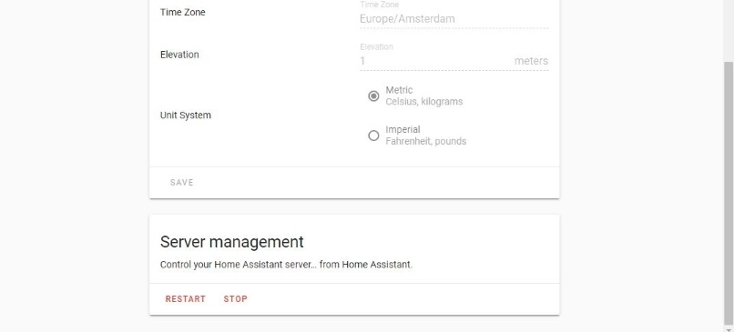

Ik heb geupdate naar 0.96.1 maar nu kan ik nergens in:
Configuration > General >
vinden waar ik de config files kan laten controleren?
Nog even de release notes gelezen, maar daar kan ik ook vinden, kijk ik er nou overheen?
  • PuckStar
  • Laatst online: 16:47
jossie67 schreef op vrijdag 19 juli 2019 @ 21:10:
Ja daar en dan naar beneden scrollen.

  • jossie67
  • Laatst online: 19:45
PuckStar schreef op vrijdag 19 juli 2019 @ 21:17:
Ik zie toch niks
Afbeeldingslocatie: https://tweakers.net/ext/f/vBzgFMtzVxGnMB0JV5DP0MfH/thumb.jpg
Ik draai Hassio op en NUC
  • PuckStar
jossie67 schreef op vrijdag 19 juli 2019 @ 21:25:
Ik zie toch niks
vreemd. ik heb het wel: https://i.imgur.com/THAxfbB.png

  • anboni
  • Laatst online: 22:52
Je moet even naar je profiel (username helemaal onderaan sidebar) en daar Advanced mode aanzetten. De developers vinden blijkbaar dat het product al dusdanig af is dat ze bepaalde dingen voor domme gebruikers kunnen en moeten verbergen :P

anboni schreef op vrijdag 19 juli 2019 @ 21:32:
Idd, zie ook https://www.home-assistan...release-96/#advanced-mode
Advanced mode
As part of Home Assistant 1.0 effort, we’re simplifying the default user interface. We’re doing this by hiding certain configuration options like the customize panel behind a new “advanced mode” toggle. You can find this toggle on your profile page.
Advanced mode is only available to admin users and is a per-user setting. Enabling it for yourself won’t enable it for other admins.

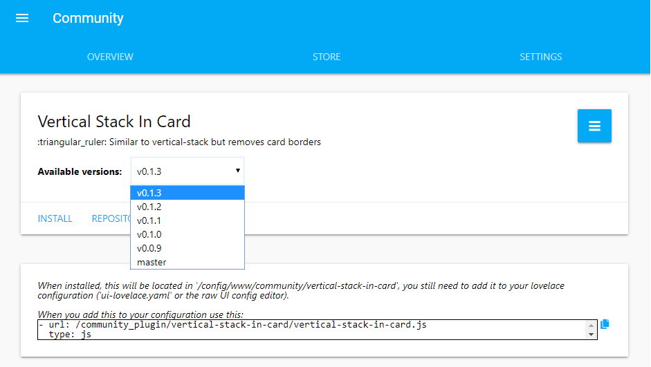

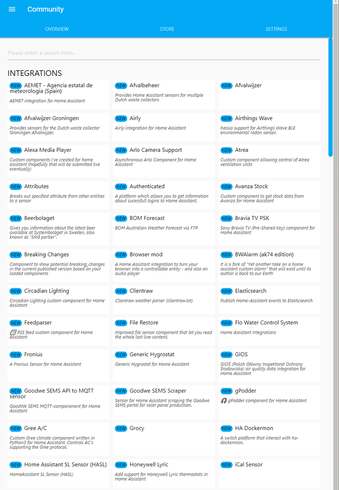

  • Mars Warrior
  • Laatst online: 30-08 10:02
Mars Warrior
Earth, the final frontier
Je kijkt ff een weekje niet, en er zijn weer talloze repositories aan HACS toegevoegd :D
HACS Store
(de lijst gaat nog een heel stuk verder zoals je aan de scrollbar rechts ziet...)
Deze "store" haalt ook mijn grootste probleem weg, namelijk het gedwongen upgraden van components die "broken" zijn. Ik kan hier gewoon een versie kiezen die mij uitkomt _/-\o_
Afbeeldingslocatie: https://tweakers.net/ext/f/FfLfP2OBV2swIAMS9da9LUuJ/full.png
HACS kan erg veel tracken. Je kunt ook je eigen repositories toevoegen natuurlijk:
  • Custom integrations (components/platforms/custom_component) for Home Assistant
  • Custom plugins (cards/rows/mods) for Lovelace
  • AppDaemon apps for AppDaemon
  • Themes for the frontend integration in Home Assistant
  • "python_scripts" for the python_scripts integration in Home Assistant
Als nu de built-in components ook gaan voldoen aan het HACS formaat, dan kunnen die voortaan ook via de store geïnstalleerd, gedowngrade en geupgrade worden :z
Upgraden wat jij wilt en wanneer het jou uitkomt. Leuker kan HACS het niet maken 8)
(Let op de Breaking Changes Component, die is voor mij iha het signaal om wel of niet te upgraden)
[ Voor 4% gewijzigd door Mars Warrior op 19-07-2019 22:18 ]

Hmmm, ziet er interessant uit. Is dat een Hass.io ding, of ook standalone/Docker?
  • Mars Warrior
Mars Warrior
Hmmbob schreef op vrijdag 19 juli 2019 @ 22:31:
Is een custom component, dus die moet je gewoon met de hand installeren vanuit een zip file.
Op de site staat een tutorial hoe je HACS moet integreren in je hass omgeving. Is maar een paar minuten werk. Daarna hass herstarten en je kunt je uitleven :X
Het vervangt custom_updater. Die moet je dus ook verwijderen omdat die twee conflicteren.

Yep, was me al aan t inlezen. Wat ik nog niet gevonden heb is zo'n lijst als uit jouw screenshot - kan je die ook benaderen voor je HACS installeert?
  • Mars Warrior
Mars Warrior
Hmmbob schreef op vrijdag 19 juli 2019 @ 22:39:
Geen idee. HACS verwijst naar een hele rits Github repositories. Na het installern van HACS moet je ook ff wachten totdat HACS alles heeft gedownload. Dat duurt bijna langer dan het installeren...
Ik tel nu zo ff snel 80 integrations en 80 plugins (voornamelijk voor Lovelace) _/-\o_
[ Voor 9% gewijzigd door Mars Warrior op 19-07-2019 22:48 . Reden: Aantallen erbij gezet ]

  • lubbertkramer
  • Laatst online: 31-08 01:46
Misschien in toevoeging op de uitgebreide post van @Mars Warrior. HACS is de opvolger van custom updater en is puur bedoeld om custom components/plugins etc te beheren. Voor custom updater / HACS moest je zelf in de gaten houden of een custom component geupdate was. Je kunt hier inderdaad sinds kiezen naar welke versie je update.
Let wel op, in tegenstelling tot het bericht dat HACS en de componenten geen breaking change hebben is dit niet helemaal waar, zowel HACS als de plugins hebben breaking changes en soms moet je daarvoor de changelog lezen of de releasenotes, zie de release notes van custom header (23 dagne geleden) of die van HACS zelf als voorbeeld waar dusdanige breaking changes zijn dat het niet meer werkt ondanks dat je niets veranderd aan je code.. Goed lezen is net als de release notes van HA zelf wel een ding voordat je update!
[ Voor 11% gewijzigd door lubbertkramer op 19-07-2019 23:02 ]
Je zou het hier vandaan kunnen halen
https://github.com/custom...cs/tree/data/repositories

  • Laatst online: 31-08 08:07
Advanced mode aanzetten.... zit onder je gebruikersnaam links onder, daarna heb je weer controle van config files
