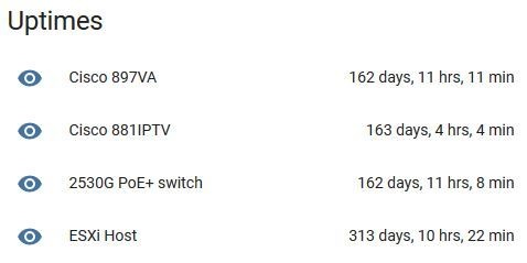

Ik lees met HA de diverse uptimes uit, omdat het kan :P
Afbeeldingslocatie: https://tweakers.net/ext/f/O5vXQFnrQy6FGcTidDl1kCK8/full.jpg
Bovenstaande (netwerk)apparatuur lees ik uit middels een SNMP-sensor. SNMP geeft een 32bit value terug, a.k.a. de 'timeticks'. Deze converteer ik middels deze value_template naar dagen/uren/minuten:

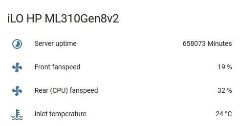

Middels de 'hp_ilo' platform sensor lees ik ook de ILO uit van mijn HP server. Helaas voor mij geeft deze de uptime terug in minutes, zie:
Afbeeldingslocatie: https://tweakers.net/ext/f/IbUjXIQgDmpepu5PjVZK7YqV/full.jpg
Ik wil deze uiteraard ook converteren naar dagen/uren/minutes, alleen zie ik volgens mij iets kleins over het hoofd bij mijn brouwseltje aka value_template:

jinja2.exceptions.UndefinedError: 'value' is undefined
Ik zie 1-2-3 niet waarom deze undefined wel naar boven komt bij mijn iLO template, maar niet bij de timetickets versie :? |:(

IRL, ik pas mijn yaml files aan. De foutmelding vind ik dan terug in HA log.

Is de waarde die je terug krijgt van die sensor wel kaal een getal of staat hier ‘Minutes’ ook in.
(Btw behoorlijk wat code voor zo’n conversie. Vraag me af of dit niet simpeler kan met as_timestamp)
Duurt het misschien even voor die entiteit gevuld wordt met gegevens? Als in: dat home Assistant eerder probeert te parsen (on reboot) maar dat die gegevens pas later binnen gehaald worden?
Ik heb dat bijvoorbeeld met mijn battery level van mijn pir, die geeft na een ervoor van home Assistant ook minimaal 1 logregel.
Heb ik ook aan gedacht maar heb dit al uitgesloten adhv de documentatie:
http://seveas.github.io/p...lear_server_power_on_time
>>> ilo.get_server_power_on_time()
>>> pprint(my_ilo.get_server_power_on_time())
185813
Hmmbob schreef op maandag 15 juli 2019 @ 22:00:
Niet dat ik weet of kan achterhalen. :?

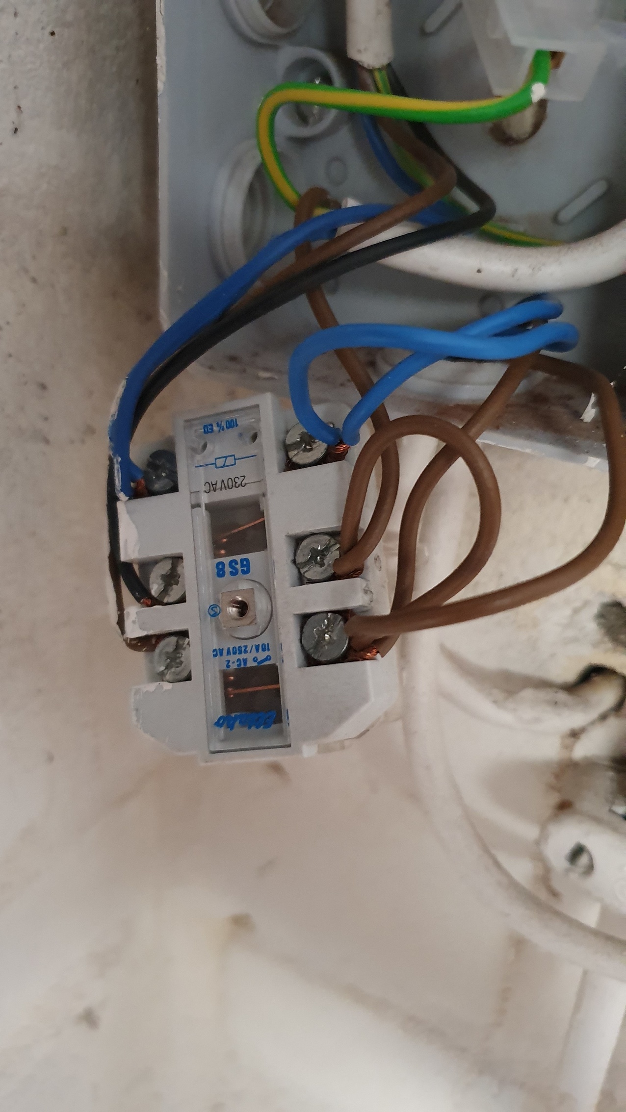

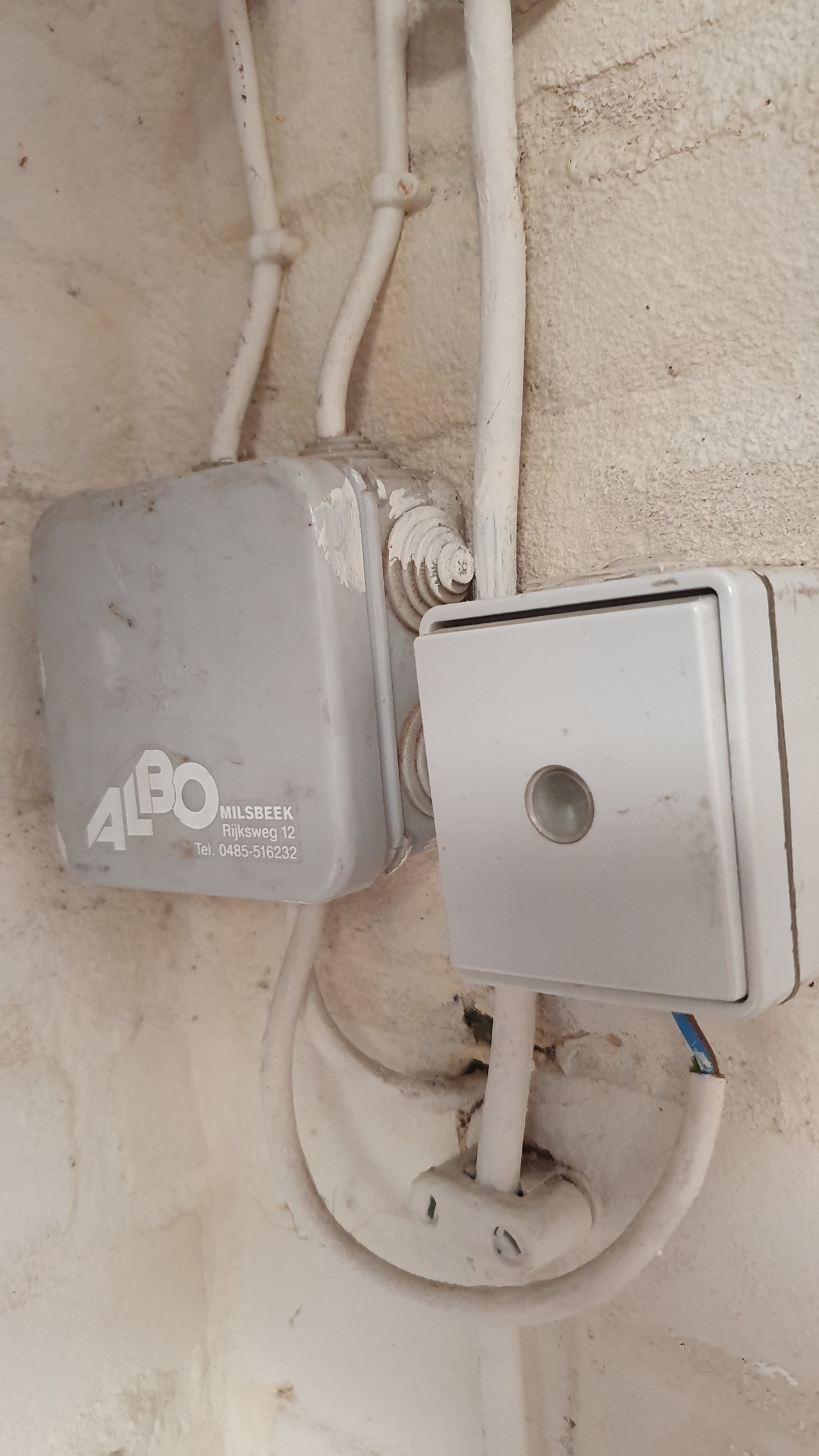

Ok, ik wil ook iets met Domotica gaan doen en dan wel te verstaan mijn garagedeur daarmee bedienen.
Nu wil ik hiervoor geen nieuw topic aanmaken, aangezien ik verwacht dat er snel duidelijkheid komt op mijn vraag. Mocht dit anders zijn zal ik een modje vragen om er toch een apart topic van te maken.
De situatie is: Ik heb een elektrische garagedeur. Deze kan ik van binnen openen door op een pulsschakelaar te drukken. De deur gaat omhoog en stopt vanzelf. Als ik de deur weer naar beneden wil doen, dan moet ik 2x drukken (1x voor "neutraal" en dan nog een keer om hem naar beneden te krijgen). Uiteraard is dit ook zo dan weer voor omhoog (1ste keer neutraal, 2de keer omhoog)
Aan de buitenkant is dit eigenlijk precies hetzelfde, alleen doe ik dit met een sleutel.
Nu wil ik dit met Domotica en mijn smartphone oplossen. Als ik aankom rijden en wil boodschappen direct de garage in brengen wil ik op de app de deur activeren. Eventueel later na het boodschappen uitpakken gewoon weer met de fysieke knop de deur weer naar beneden of met de smartphone.
Hier een foto van binnen hoe het destijds door de vorige bewoners is gemaakt:
Situatie
En hier een foto voor wat na mijn mening het relais is:
relay
1e vraag: Moet ik hiervoor een speciale schakelaar kopen en hoeveel watt moet ik rekening mee houden? of zal elke slimme schakelaar voldoen?
2e vraag: Als ik geen speciale schakelaar nodig heb met Relais, want ik sluit hem aan op het Relais klopt het dan dat ik deze gewoon "extra" verbind net zoals de huidige schakelaar verbonden is? Dus rechtsonder (bij de bruine draden) en rechtsboven (bij de blauwe draden). De andere schakelaars werken dan ook gewoon?
3e vraag: Domotica is nieuw voor mij en heb al de gehele dag rondgekeken. Vooral qua kosten en comptabiliteit kan ik het beste gaan voor Zigbee producten?
bonus vraag: Ik ga ervan uit dat ik in de tool of op andere manieren voldoende beveiliging kan instellen dat alleen ik en mijn vriendin de deur kunnen openen, dmv een check wie het scenario aanroept ofzo op device-id, kan iemand dit bevestigen wellicht?
Alvast bedankt voor jullie hulp!

Ik zou deze YT video eens kijken of kijken naar een ESP8266 bordje eraan te hangen. YouTube: Add Wifi Control to your Garage Opener using Sonoff SV, ESPhome, and...

stijn1309 schreef op dinsdag 16 juli 2019 @ 19:07:
[Afbeelding: Situatie]
[Afbeelding: relay]

  • Fraggar
[Afbeelding: relay]
Zit er op de motor voor de garagedeur geen extra input voor een potentiaalvrij contact? (Dit komt namelijk vaak voor.) Als dat zo is zou je daar een z-wavemodule op aan kunnen sluiten die je middels home assistant aanstuurt.
Op je vraag voor welk type modules je zou moeten kiezen zou ik z-wave adviseren. Maar dat is een discussie rondom toekomstplan, budget, etc etc.
  • stijn1309
Fraggar schreef op dinsdag 16 juli 2019 @ 23:27:
Huhm... Tijdje geleden de hele kap eraf gehad en de deur opnieuw afgesteld. Daarbij niets gezien qua vrije contacten...
Het is in ieder geval niet zo dat een eenvoudige schakelmodule gebruikt kan worden en die net zo aan te sluiten op het relais?
Heb ook een module gevonden waar een relais inzat die 1500watt belast mag worden, zou dat eventueel een oplossing bieden?
  • DeadMetal
  • Laatst online: 08:32
Kijk eens of een Shelly 2.5 iets voor je is.
/edit: een Shelly kan trouwens tegenwoordig met de standaard firmware volledig lokaal werken via MQTT (en dus HA), zonder de cloud functionaliteit. Verhalen die je misschien tegenkomt over custom firmware flashen zijn dus verouderd.

  • stijn1309
DeadMetal schreef op woensdag 17 juli 2019 @ 09:29:
Deze kwam ik inderdaad gisteren tegen... Nu maar besteld. Ik ga het gewoon uitproberen of het iets is. Aan dit product val je geen breuk mocht het niet werken.
De ondersteuningen met HA is door middel van de REST api als ik het goed begrijp. Dat zal wel even uitzoeken zijn later, maar daar kom ik wel uit!
  • DeadMetal
Ik gebruik MQTT, dat werkt perfect. Dus je installeert een MQTT-broker zoals Mosquitto en zowel Shelly als Home Assistant verbinden daarmee. Zie deze video. Het stuk over Tasmota firmware is de oude methode, van toen Shelly nog geen MQTT-ondersteuning had.
  • stijn1309
DeadMetal schreef op woensdag 17 juli 2019 @ 12:55:
Aaah op Mosquitto was ik gisteren ook al gestuit. Ik ga eerst aan de slag met de Shelly 2.5 gewoon met de cloud services en mocht dat werken, dan bouw ik het om dat het alleen nog lokaal werkt via Home Assitant via een MQTT-broker.

  • DeadMetal
stijn1309 schreef op woensdag 17 juli 2019 @ 13:23:
Als je de cloud functionaliteit gebruikt, kan je hem niet met HA integreren. Vandaar de MQTT-setup.
Maar inderdaad wel zo praktisch om het eerst via de Shelly cloud app te testen voordat je moeite gaat doen om het aan HA toe te voegen.
/edit: het is trouwens of-of. Zodra je MQTT activeert in de webinterface van de Shelly, waarschuwt hij dat de cloud-functionaliteit uitgeschakeld zal worden.
