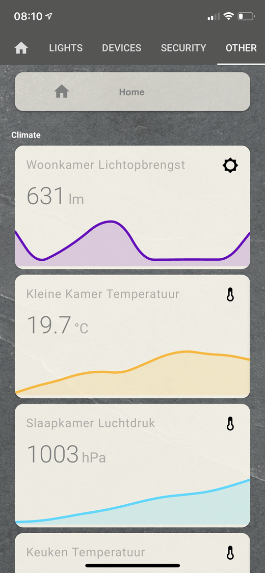

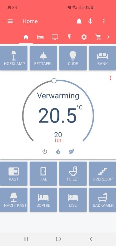

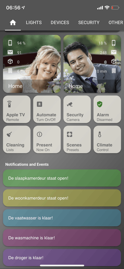

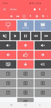

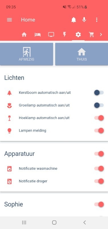

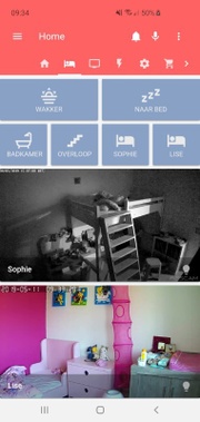

  • barrymossel
  • Laatst online: 11:30
barrymossel
Zijn er mensen die hun mobiele lovelace GUI willen tonen? Heb inspiratie nodig! :)

  • Troetelbeer
  • Registratie: Juni 2018
  • Laatst online: 29-08-2025
barrymossel schreef op vrijdag 10 mei 2019 @ 19:20:
Oh de YAML is geen probleem hoor, maar heb gewoon inspiratie nodig: hoe kan ik het er mooi uit laten zien en wat moet ik erin zetten dan?? Google image search heb ik al helemaal uit... Valt me enorm tegen...
Nogmaals mijn UI:
Afbeeldingslocatie: https://i.ibb.co/4s0MJwQ/HAscreens.jpg
Ik ben nog niet 100% tevreden, met name de Agenda card die groter wordt bij meer items of langere onderwerpen.
Home: met de button voor de computer kan ik mijn PC aan of uitzetten. Routes geeft gewoon de live reistijd aan van thuis naar het werk. Temperatuur/luchtvochtigheid is op dit moment alleen voor binnen. Maar komt ook nog voor buiten. Verlichting spreekt voor zich en dat bestaat uit enkele Tradfri lampen. Ik vind het wel leuk dat het icoontje de kleur krijgt van de kleur die je instelt op de lamp.
Studio: hier hangen vooralsnog goedkope IR kleurenspotjes van de Action i.c.m een Broadlink RM Mini. Dit gebeurt door scripts aan te sturen. Dus elke button start een script.
Info: algemene info over de Raspberry, sensoren en batterijen. Ook 17track toegevoegd, omdat ik regelmatig dingen bestel. Ik wil eigenlijk iets anders ervoor, zodat ik ook de status kan aflezen.
Remote: een Logitech Harmony Hub gebruikt om onze decoder van Orange en de TV te kunnen aansturen via HA. Elke button voert een script uit. Onderaan aparte buttons gemaakt voor de meest gebruikte zenders.
Voor de verlichting gebruik ik automations. Zo gaat de lamp van de wc aan middels een bewegingssensor, de lamp in de berging via een deurcontact(open is "aan", dicht is "uit"), alsook mijn studio spotjes via een deurcontact(eerste keer open en dicht is "aan", tweede keer open en dicht is "uit"). De lamp in de slaapkamer gaat ook via een deurcontact "aan" wanneer de deur geopend wordt en "uit" wanneer gesloten, maar "uit" met een vertraging van 1 minuut.
De vloerlamp gaat een half uur voor zonsondergang aan en om middernacht uit.
De sensoren op de voordeur, terras en hal worden gebruikt als alarm. Die van de hal gaat ook nog een automation krijgen om een lamp aan te doen en in de badkamer komt ook nog een sensor om de lamp aan te doen. Verder wil ik in de toekomst ook de verwarming koppelen aan HA en presence detection.
Last but not least, alles(ook de complete remote, elke button) is aan te sturen met stem via de Google Home in de woonkamer en Google Home Mini in de slaapkamer(wil nog eentje in de studio en op de badkamer).

Nou dan zal ik de mijne ook maar eens laten zien. Aangezien in augustus Nest verdwijnt wil ik alles op de schop gaan gooien en ik twijfel wat ik dus waar wil gaan zetten.
Afbeeldingslocatie: https://tweakers.net/ext/f/RbCHT28pnnHlPIhyy1QH5cE9/full.jpg
Afbeeldingslocatie: https://tweakers.net/ext/f/TLm07rVc92Bw34urLvbYhYdK/full.jpg
Afbeeldingslocatie: https://tweakers.net/ext/f/9FagUbqZiWgGrpYXjF56aRgU/full.jpg
Afbeeldingslocatie: https://tweakers.net/ext/f/Y2nLT1xOkseUUxql6aV8Op3U/full.jpg
Afbeeldingslocatie: https://tweakers.net/ext/f/dDurm8zgLDp6uFz4BRISPWPN/full.jpg

Netjes. Maar met camera's op de kinderkamers (waar dus ook omgekleed wordt) ben je hopelijk 1000% zeker dat de beelden niet via internet te benaderen zijn?
  • barrymossel
barrymossel
Hmmbob schreef op zaterdag 11 mei 2019 @ 11:46:
Alleen via Home Assistant.
  • Hmmbob
  • Laatst online: 09:16
Hmmbob
barrymossel schreef op zaterdag 11 mei 2019 @ 11:48:
Maar HA opent natuurlijk gewoon een URL - die is niet van buitenaf te benaderen? En de camera zelf belt ook niet naar buiten?
* Hmmbob is wat paranoia wat dit betreft. Alleen als ik 1000% zeker ben dat er ook geen "dial out" mogelijkheid zou zijn voor de camera zou ik dit doen.
  • barrymossel
barrymossel
Hmmbob schreef op zaterdag 11 mei 2019 @ 11:51:
De router staat zo ingesteld dat er voor de camera's alleen intern verkeer mogelijk is. Home Assistant benadert beide camera's via hun interne IP adres. Volgens mij moet het best moeilijk zijn om mee te kijken dan...
  • Hmmbob
Hmmbob
Vooral die stap op de router is goed, daarmee voorkom je dit soort gedoe inderdaad.

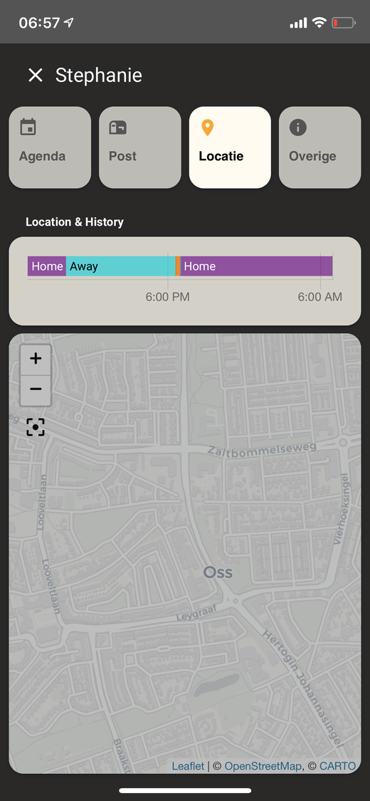

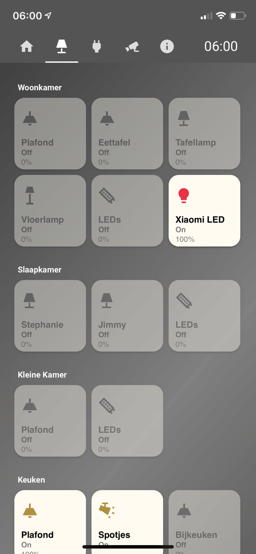

Zo hier alvast een preview van mijn lovelace setup, verwacht het volgende week op github te hebben (link volgt nog).
Afbeeldingslocatie: https://tweakers.net/ext/f/JRMPFymHS6ISsBUGt24WzV7E/full.png?nohitcount=1
Afbeeldingslocatie: https://tweakers.net/ext/f/6ws4JThJvZID4ADgHf3pnYCo/full.png?nohitcount=1
Afbeeldingslocatie: https://tweakers.net/ext/f/lc97JjvyoUIXPM5zjIctBiKw/full.png?nohitcount=1
Afbeeldingslocatie: https://tweakers.net/ext/f/YrJdddVmeUw7x4ve4oA4NmGM/full.png?nohitcount=1

  • Hmmbob
Hmmbob
Gave setup. En je woont in de buurt :+
  • jimzz
  • Registratie: September 2014
  • Laatst online: 01-09 11:41
Hmmbob schreef op zaterdag 11 mei 2019 @ 14:22:
T is Eindhoven, maar wilde niet de exacte locatie geven (heb de kaart naar Oss verschoven) vandaar.
