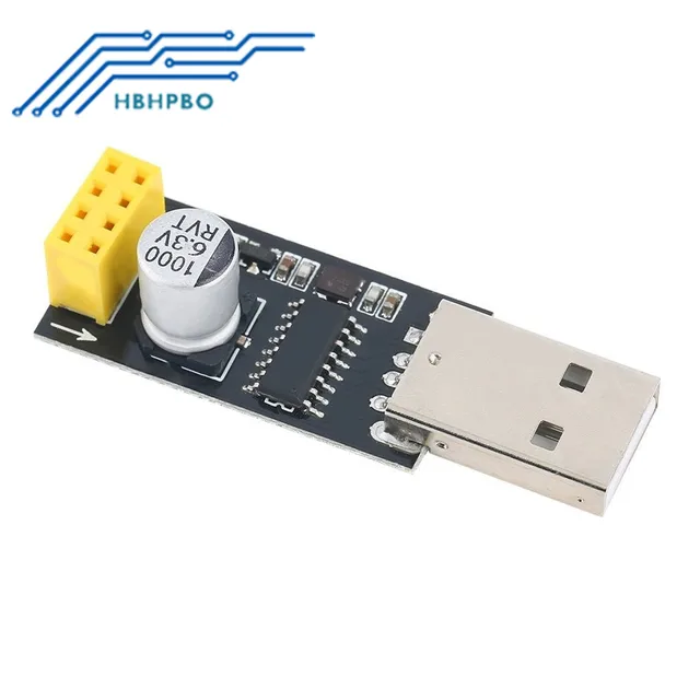

Ik heb een aantal Shelly1's die ik wil flashen naar espHome.
Nou heb ik deze serial naar usb converter gekocht:
Afbeeldingslocatie: https://ae01.alicdn.com/kf/HTB1t9pgQXXXXXb6apXXq6xXFXXXT/ESP01-Programmeur-Adapter-UART-GPIO0-ESP-01-Adaptaterr-ESP8266-USB-naar-ESP8266-Seri-le-Draadloze-Wifi.jpg_640x640.jpg
https://www.aliexpress.co...elopment/32685575699.html
Weet hier iemand wat de pin-layout is van deze usb adapter?? Ik kan het nergens vinden...

stefanroelofs schreef op zaterdag 27 april 2019 @ 13:03:
aangezien dat ding bedoeld is om een ESP-01 mee te flashen:
Afbeeldingslocatie: https://cdn.instructables.com/FKA/DG78/IRLQIROU/FKADG78IRLQIROU.LARGE.jpg
Je prikt je ESP-01 er op met de antenne richting de USB poort.
We've got that ring of confidence
  • stefanroelofs
  • Laatst online: 30-06 15:50
Zeer bedankt voor de info!!
Het is uiteindelijk gelukt. Ik moest alleen vreemd genoeg de Rx op de Rx aansluiten, en de Tx op de Tx. Maar het flashen is gelukt. (denk eraan om GPIO0 te verbinden met GND tijdens aansluiten van usb)
Als iemand een .yaml voorbeeldje heeft om de Shelly weer hetzelfde te laten werken als standaard vanaf de fabriek, ben ik wel geinteresseerd. Vooral ff kijken hoe we de MQTT gaan inregelen.
