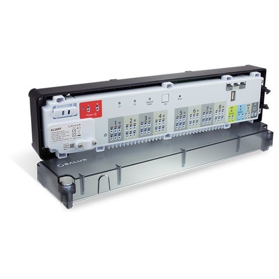

Ik was al een tijdje op zoek naar een vervanging voor mijn Honeywell EvoHome systeem (waar ik tot op de dag van vandaag nog steeds ruzie mee heb zo nu en dan).
De eerste stap was op en goedkope maar wel betrouwbare manier de temperatuur van elke kamer in ons huis binnen Home Assistant te krijgen. Volgens mij is die stap inmiddels geslaagd. ;)
Dus een tutorial video hierover gemaakt voor mensen die naar hetzelfde op zoek zijn! Het blijkt super simpel om Xiaomi Mijia bluetooth sensors met een ESP32 bridge in Home Assistant te krijgen!
Vragen altijd welkom, ik hang hier sowieso rond. ;)

Ik heb ook evohome, maar als ik het goed begrijp heb je met de hardware bam HW nu een andere temp inleesmanier en dat gebruik je verder?
  • Quindor
  • Laatst online: 22-10 01:36
Quindor
Switching the universe....
maartend schreef op vrijdag 5 april 2019 @ 18:51:
Nee nee, dit is de eerste stap, ik verwacht dat ik de HCE80's (vloerverwarming verdelers) uiteindelijk ook moet vervangen, ik hoop dat ik de kleppen die daar aan zitten op een makkelijke manier kan aansturen en dan zou ik er in mijn geval qua hardware moeten zijn.
Moet dat ga ik nog verder uitzoeken, daarom timeframe unknown. Dat is mijn reden om hieraan te beginnen maar voor mensen die de temperatuur per kamer willen weten is het ook al leuk. :)

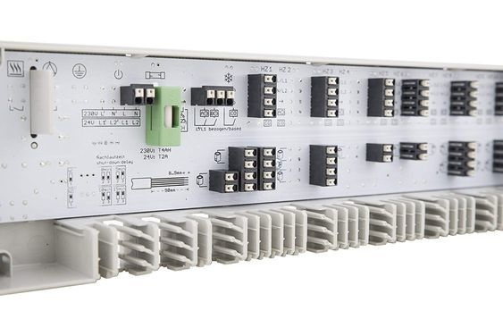

Heb nog ff zitten struinen op het grote boze internet 8)
Kom dan dit soort panelen tegen voor een euro of €30!
Van Salus, heeft aansluiting voor tot 6 thermostaten en 24 regelaars:
Salus Paneel zoneverwarming
en van Möhlenhoff:
Mohlenhoff Zone Module
Lekker om je actuatoren en andere meuk op af te monteren. Je kunt er dus - hard wired - thermostaten op kwijt (die schakelen de 220v!!). Daar zou je dus ook een ESP32 met 220V relais op kunnen aansluiten zodat je daarna automatisch de actuatoren in de groep aanzet. Tevens lijkt het erop dat ook de circulatiepomp op basis daarvan gestart wordt...

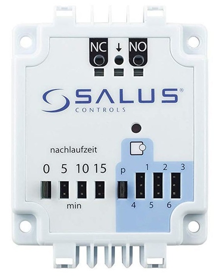

Salus levert ook voor een lullige €16 nog een pompmodule:
Salus Pomp module
Er zijn ook Zigbee varianten, die dan meteen €120 kosten, maar waarvan ik geen idee heb of je die ook kunt besturen buiten hun eigen thermostaten etc. om...
Salus heeft heel veel leuke spullekes: https://salus-controls.com/nl/
Binnen hass is er ook een custom thermostaat beschikbaar met PID control: https://community.home-as...with-pid-controller/55834
Als je die nu kunt combineren met je eigen temperatuur sensoren en ESP32 bestuurde zone kleppen, moet je volgens mij een heel eind kunnen komen _/-\o_
Disclaimer: enkel wat spul opgezocht. Geen idee of dit werkelijk allemaal samen te bouwen is :X
