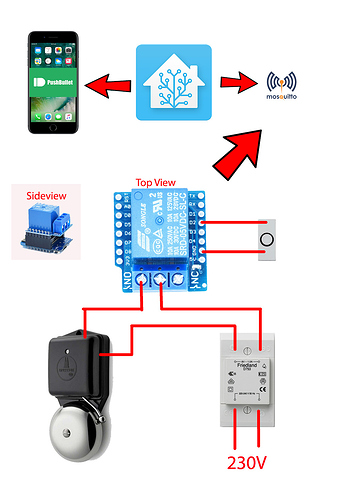

Halo Allemaal,
Ik ben met een ESP8266 project gestart om mijn deurbel die nu nog anoloog te digitaliseren oftewel smart te maken.
Ik heb op het homeassistant forum een project gevonden en de onderdelen besteld. Helaas doordat er weinig antwoord gegeven word op het forum probeer ik mijn oplossing elders te vinden.
Zo ziet het project eruit.
Afbeeldingslocatie: https://community-home-assistant-assets.s3.dualstack.us-west-2.amazonaws.com/optimized/2X/a/aa86fd09b10a741cb185b2838b88d6affbbb0f82_2_341x500.jpg
Vervolgens ben ik mijn eigen setup gaan omzetten in een diagram.
Afbeeldingslocatie: https://community-home-assistant-assets.s3.dualstack.us-west-2.amazonaws.com/optimized/3X/d/d/dd338a992a4a0e20f6394fbaf77786118d08021a_2_690x447.png
En daarna ben ik wat gaan experimenteren maar als ik hem op deze manier aansluit krijg ik geen gong te horen in de gang.
Afbeeldingslocatie: https://community-home-assistant-assets.s3.dualstack.us-west-2.amazonaws.com/optimized/3X/2/2/22780d179530ec0a7a5246e48ed5e7669826720f_2_469x500.png
Wie heeft er tips en kan me helpen om het werkende te krijgen.
  • barrymossel
  • Laatst online: 28-10 17:45
Verwijderd schreef op maandag 25 maart 2019 @ 15:25:
Halo Allemaal,
Heb je een link naar dat project?
  • lxz
  • Laatst online: 29-10 15:01
lxz
Misschien een open deur, maar krijgt de ESP8266+relay wel voeding? Dat zie ik namelijk niet terug in je schema. Als dit wel gevoed wordt, zou dit volgens mij gewoon moeten werken..
[ Voor 11% gewijzigd door lxz op 25-03-2019 15:43 ]
lxz schreef op maandag 25 maart 2019 @ 15:42:
Scherp! Maar indd hij word gevoed met een micro USB kabel die op RPi is aangesloten.

@Verwijderd Welke firmware gebruik je op de wemos en hoe heb je er voor gezorgd dat het indrukken van je deurbel wordt gedetecteerd? Ik heb wat jij wilt op ongeveer dezelfde manier (zoek in dit topic even op deurbel, er moet een foto van mijn eerste opzet voorbijkomen) met zowel Tasmota als ESPHome, met detectie in de firmware of als apart MQTT topic
Edit: heb mijn post erbij gezocht:
lolgast in "Home Assistant - Open source Python3 home automation"
[ Voor 16% gewijzigd door lolgast op 25-03-2019 18:32 ]
lolgast schreef op maandag 25 maart 2019 @ 18:20:
Bedankt voor je input. Ik heb dit volledig gekopieerd gebasseerd op mqtt. Ik ga je berichten eens nakijken. Maar wat me nog wel verbaasd of het is mijn noobnes op dit vlak. Als je deurbel indrukt zou je dan niet een gong moeten horen? Het is aangesloten zoals ik heb getekend in het eerdere diagram.
@Verwijderd Zoals ik het nu lees krijg ik het idee dat je geen firmware op de wemos hebt geflashed? :9
Je moet met software wel regelen dat als je de deurbel kortsluit, dat het relay dan geschakeld moet worden. Die zul je zelf moeten uploaden, een wemos komt zonder software voorgeinstalleerd
Ik heb HA achter Træfik draaien, maar als er nu een failed login plaats vind dan krijg ik zo’n mooie warning in het HA dashboard, echter met als ip adres het Træfik ip. Dat zal ongetwijfeld iets met de header te maken hebben, maar heeft iemand een idee hoe dit aangepast kan worden, zodat hier het juiste client IP-adres te zien is?
lolgast schreef op maandag 25 maart 2019 @ 19:28:
Ik heb middels Arduino software erop gezet.
Ik zoek hem even op en voeg hem toe.

dit is de code
#include <ESP8266WiFi.h>
#include <PubSubClient.h>
//WIFI
const char* wifi_ssid = "your_ssid";
const char* wifi_password = "your_wifi_password";
//MQTT
const char* mqtt_server = "your_mqqt_server_ip_adress";
const int mqtt_port = 1883;
const char* mqtt_user = "";
const char* mqtt_password = "";
const char* clientID = "Doorbell";
//VARS
const char* doorbell_topic = "homeassistant/house/doorbell/";
const int doorbellPin = D2;
const int relayPin = D1;
int doorbellState = 0;
// when mqtt is offline, skip, so bell still works
int mqttRetryCount = 0;
int maxMqttRetry = 3;
boolean connectToMqtt = true;
WiFiClient espClient;
PubSubClient client(espClient);
void setup() {
Serial.begin(115200);
pinMode(doorbellPin, INPUT_PULLUP);
pinMode(relayPin, OUTPUT);
pinMode(LED_BUILTIN, OUTPUT); // Initialize the LED_BUILTIN pin as an output
setup_wifi();
client.setServer(mqtt_server, mqtt_port);
// DEBUG blink, duur 1 sec
void blink_now(){
digitalWrite(LED_BUILTIN, LOW);
delay(1000);
digitalWrite(LED_BUILTIN, HIGH);
delay(1000);
// 2de DEBUG blink, duur 500 msec
void quickblink_now(){
delay(500);
delay(500);
void setup_wifi() {
//Turn off Access Point
WiFi.mode(WIFI_STA);
delay(10);
// We start by connecting to a WiFi network
Serial.println();
Serial.print("Connecting to ");
Serial.println(wifi_ssid);
WiFi.begin(wifi_ssid, wifi_password);
while (WiFi.status() != WL_CONNECTED) {
delay(500);
Serial.print(".");
blink_now();
Serial.println("");
Serial.println("WiFi connected");
Serial.println("IP address: ");
Serial.println(WiFi.localIP());
void reconnect() {
mqttRetryCount = 0;
// Loop until we're reconnected
while (mqttRetryCount < maxMqttRetry && !client.connected()) {
Serial.print("Attempting MQTT connection...");
quickblink_now();
quickblink_now();
// Attempt to connect
if (client.connect(clientID)) {
Serial.println("connected");
// Once connected, publish an announcement...
client.publish(doorbell_topic, "Doorbell connected to MQTT");
// set to hundred to jump out of loop
mqttRetryCount = 100;
} else {
Serial.print("failed, rc=");
Serial.print(client.state());
Serial.print(" try again in 5 seconds - retry count: ");
Serial.println(mqttRetryCount);
mqttRetryCount++;
connectToMqtt = false;
// Wait 3 seconds before retrying
delay(3000);
void loop() {
if (connectToMqtt && !client.connected()) {
reconnect();
client.loop();
doorbellState = digitalRead(doorbellPin);
if ( doorbellState == LOW ) {
// Put your code here. e.g. connect, send, disconnect.
Serial.println("Doorbell is pressed!");
digitalWrite(relayPin, HIGH); // turn on relay with voltage HIGH
delay( 1000 );
digitalWrite(relayPin, LOW); // turn off relay with voltage LOW
// publish to mqtt
client.publish(doorbell_topic, "ON", true);
blink_now();
delay( 1000 );
client.publish(doorbell_topic, "OFF", true);
// block bell for 4 seconds
delay( 4000 );
