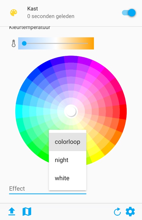

martinvdm schreef op zaterdag 16 maart 2019 @ 16:42:
Gek dat mijn Milight slechts de volgende effecten heeft:
[Afbeelding: Kleurenlamp]
Moet je daar nog wat voor configureren?
Met Hue heb ik alleen colorloop en random.

JBS schreef op zaterdag 16 maart 2019 @ 14:32:
HASS biedt standaard al diverse effecten, wellicht zit daar al iets bruikbaars voor je bij?
(Deze lijst met effecten wordt pas zichtbaar als je een kleuren lamp/groep hebt ingeschakeld)
Gaaf wist ik helemaal niet! Google kwam ik er niet echt op uit. HASS color fase / script
Hmm ik heb zigbee2mqtt light (is eigenlijk een group zigbee lampen) en zie niks te kiezen van effecten... ?

Possible schreef op zaterdag 16 maart 2019 @ 17:41:

  • Sandro!
Saturnus schreef op zaterdag 16 maart 2019 @ 17:58:
Met Trådfri heb ik helemaal niks :-(

  • Troetelbeer
  • Registratie: Juni 2018
  • Laatst online: 29-08-2025
Sandro! schreef op zaterdag 16 maart 2019 @ 20:48:
Waarschijnlijk ondersteund Tradfri dit (nog) niet. Ik kan ook geen effecten kiezen met Tradfri.

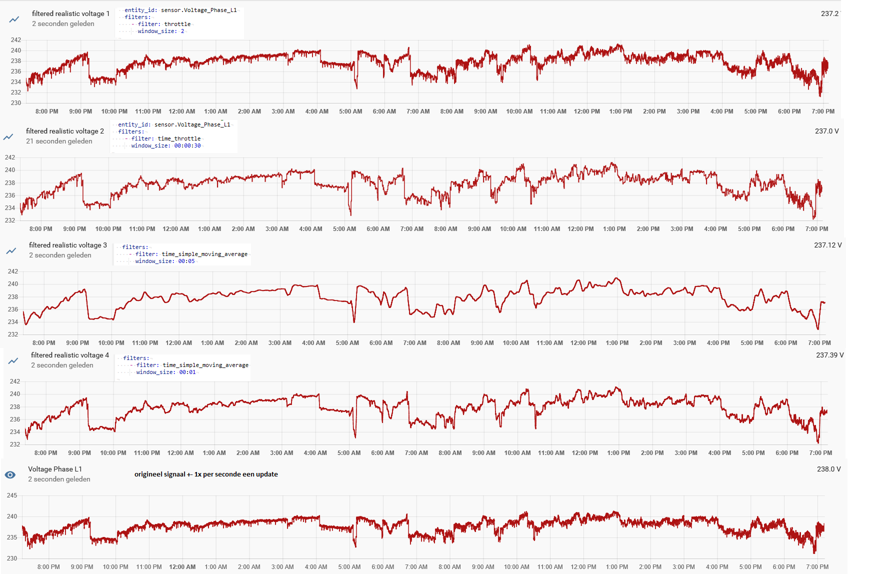

lolgast schreef op vrijdag 15 maart 2019 @ 15:15:
Stroom lijkt me makkelijk, want we hebben in NL gewoon 230V uit het stopcontact. Spanning kun je zelf uitrekenen als je stroom en vermogen (Watt) hebt.
Alle data is op te halen vanuit de webapi, dus als je de MQTT te hoog vindt kun je zelf iets bouwen om de data via de API op een door jouw gekozen interval uit te lezen. Zo lees ik elke 1e van de maand de meterstanden uit en stuur die naar onze telefoons. Hoeven we niet met ons hoofd in de meterkast :9
Ik heb inmiddels wat beters gevonden zodat ik het binnen HA kan oplossen
https://www.home-assistan...s/sensor.filter/#throttle
De filter sensor met throttle of time throttle. Hiermee kan je in HA het aantal meetpunten beperken. Tevens kan je er nog een filter overheen halen ook.

Ik heb wat testen gedaan met de ingebouwde filters in home assistant. Voor wie geïnteresseerd is hierbij de resultaten:
Afbeeldingslocatie: https://tweakers.net/ext/f/LqYmbHa2ssc4GcM6ohoFzjyI/thumb.png
Het doel was om een sensor die elke seconde update wat te reduceren in opgeslagen data in de databse.
Ik weet niet goed hoe ik dit kan controleren dus ik test het aan de hand van hoe snel het grafiekje zichtbaar wordt in HA als je op de sensor drukt. Het origineel duurde +-15 seconden om te laden. Met alle filters is die tijd gehalveerd en met filter 2 was dit zelfs maar 2 seconden. Op zich wel logish want je hebt maar 2 punten per minuut in plaats van 60 >:)
Ik denk dat ik voor filter 3 ga. Mooi strak lijntje wat aardig overeenkomt met de werkelijkheid en de grafiek laadt in 5 seconden.

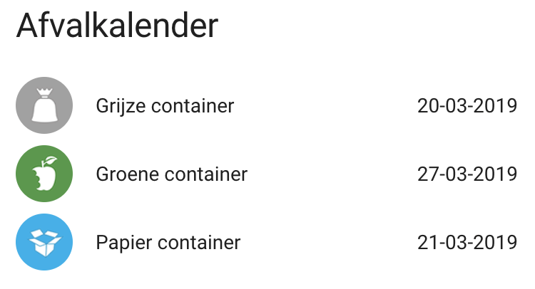

Afbeeldingslocatie: https://tweakers.net/ext/f/hIiDqtvdH1OD2i1A7MrMt3Xq/thumb.png
Ik heb een afvalkalender in mijn HA, dit doe ik door middel van google calendar.
Is er een manier om de entiteiten op chronologische volgorde weer te geven?
Er zijn niet echt sorteringen aan te brengen in de entiteiten op basis van states, zie ook dit draadje.
Wat je zou kunnen proberen (mijl op zeven alert) is drie template-sensoren definiëren. In de eerste bepaal je op basis van de calender-entititeiten de eerst volgende ophaaldatum, met de daarbijbehorende icoon en omschrijving. In de tweede de daaropvolgende en de derde de laatste.
What's the speed of dark?

Nelus82 schreef op woensdag 20 maart 2019 @ 13:25:
Sortering weet ik niet zo maar waarom laat je ze allemaal zien en niet bijvoorbeeld pas als de datum morgen/vandaag is? Ik maak zelf gebruik van de custom component afvalwijzer maar die heeft ook een sensor vandaag/morgen waardoor je met een conditionele kaart alleen relevante informatie toont (naast een automation die een notificatie geeft bijvoorbeeld)?
Of inderdaad zoals hierboven d.m.v. een template een extra sensor te maken die de volgorde aangeeft
