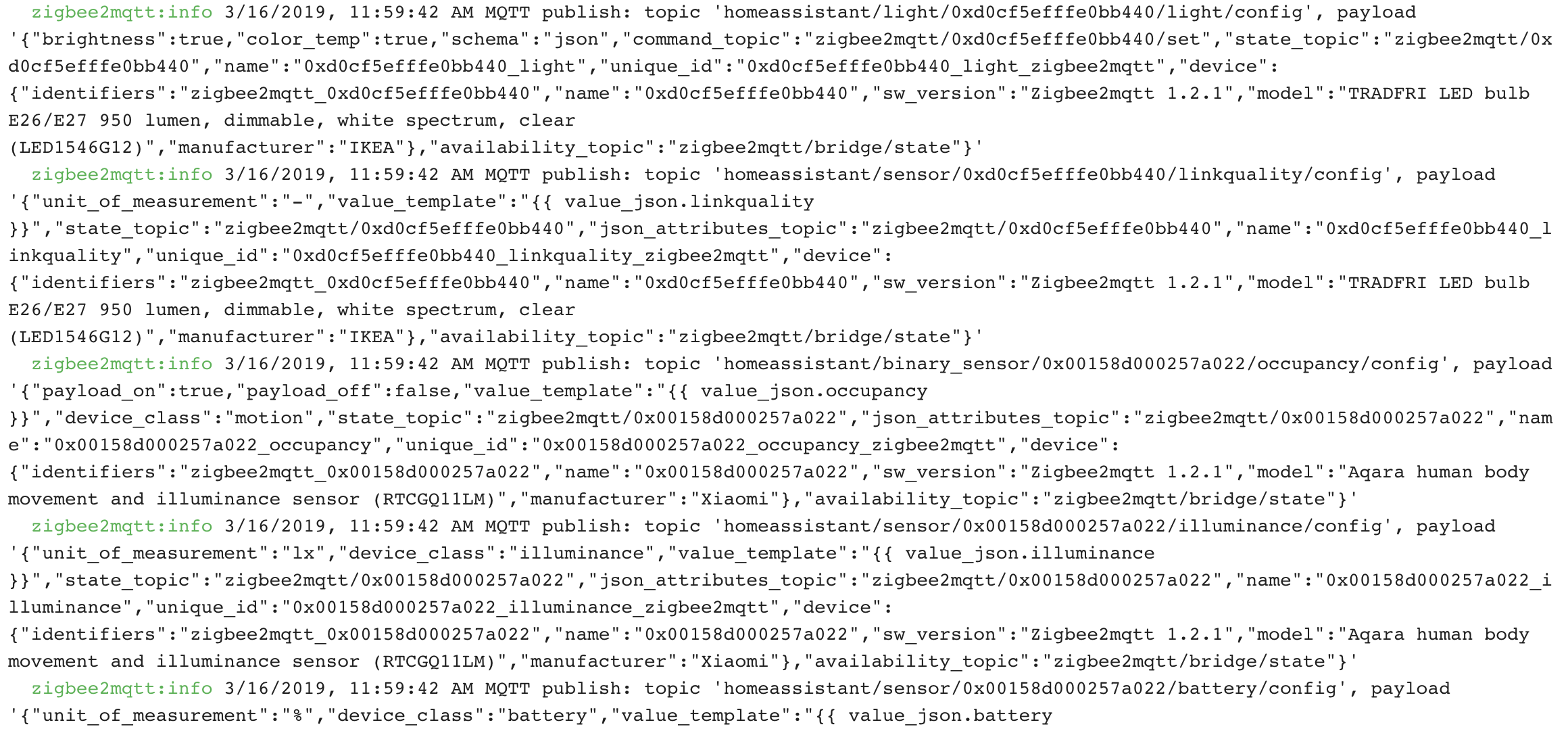

Ik heb net overgestapt van Aqara hub naar CC2531 stick icm Hassio op rasp pi. Eindelijk gelukt om de eerste apparaten te zien (Aqara motion sensor en Ikea bulb) maar ik kom er niet uit hoe ik deze vervolgens zichtbaar maak in home assistant. Hoe maak ik een 'kaart' met toggles en switches? Ook in MQTT integration staat er: no devices available. Kan iemand mij op weg helpen of een link naar een goede instructie? Dank alvast!
Hassio devices found

ziconl schreef op zaterdag 16 maart 2019 @ 12:35:
[Afbeelding: Hassio devices found]
Ik denk dat zigbee2mqtt zelf wel goed werkt nu, even er vanuit gaan dat je de MQTT-server goed opgegeven hebt in de config van zigbee2mqtt en homeassistant: op true gezet hebt daar.
Als je dit gedaan hebt, dan kan je aan HA beginnen. Ik heb een package gevonden/gemaakt zigbee2mqtt.yaml:

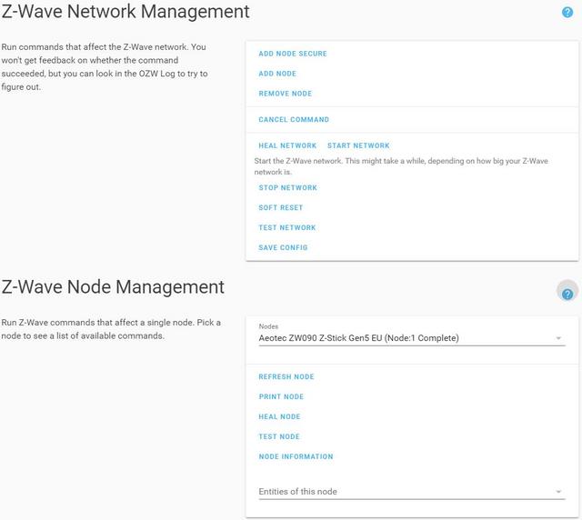

Ik probeer nu mn eerste ZWave device toe te voegen maar zonder succes, iemand die een idee heeft wat ik fout doe?
Ik ben rookie met het hele verhaal, ik worstel me langzaam door de home assistant website instructies.
https://www.home-assistant.io/docs/z-wave/
Zojuist mn Aeotec gen 5 stick ingeplugd in de rasp pi, deze wordt netjes herkent.
Ook ZWave 'geinstalleerd'.
De Qubino Dimmer (voor de mech ventilatie) is juist aangesloten en deze lijkt te werken (hij zet de mech ventilatie gelijk op standje maximaal).
Vervolgens een device toevoegen.
https://www.home-assistant.io/docs/z-wave/adding
Echter wanneer ik nu op "add node" klik gebeurt er niks.
Volgens de Qubino instructie staat deze op inclusion mode na het opstarten.
https://www.robbshop.nl/qubino-0-10v-dimmer-met-z-wave-plus
Directe download: https://www.robbshop.nl/a...ile/download/file_id/283/
Afbeeldingslocatie: https://i.postimg.cc/63vNtps9/Knipsel.jpg

Als je de zwavel apparaten hebt geinclude met de Aeotec gen 5 stick , dan moet ha ze al kunnen zien. Ga eens naar instellingen en intergraties om te zien of je daar je zwave devices al kunt toevoegen. Wel eerst nog even onder het kopje zwave even de stick toevoegen aan ha.
