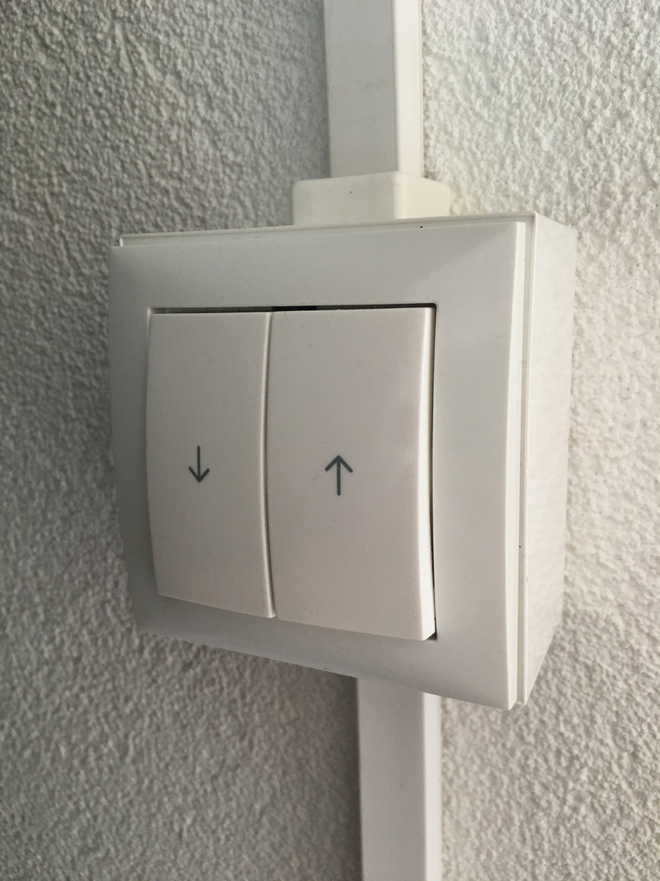

Damn.... Gisteren een rolluik laten plaatsen, wilde ik net de Qubino shutter module ertussen zetten, heb ik gewoon veel te weinig ruimte in die opbouw schakelaar. Dat is er zo een:
Afbeeldingslocatie: https://www.sunstyle-zonwering.nl/media/855x855/overlay/1090-somfy-opbouwschakelaar-grondplaat.jpg
Maar die heeft aan de binnenkant dus te weinig ruimte. We willen wel ook de handmatige bediening behouden. Iemand een gouden tip?
  • Hmmbob

Hmmbob schreef op zaterdag 23 februari 2019 @ 11:06:
Kan je hem niet op een opbouwdoos monteren?

breinonline schreef op zaterdag 23 februari 2019 @ 11:17:
Of de ander kant op: beetje hakken in de muur :D

  • Saturnus
Nog een dan: Twee opbouwdozen monteren en verbinden.
Of misschien vervangen voor een dubbele opbouwdoos met een blindplaatje?

Thanks all voor de input in de schakelaar. Ik denk dat ik er een klein doosje naast zet inderdaad. Het is al een opbouwschakelaar, maar ik wil hem niet verder "ophogen" omdat hij dan het draai-/kiepraam in de weg gaat zitten.
Oplossen net als ik met een pulsedrukker en een opbouwdoosje en hierin de Fibaro/qubino.
Hmm, ik wil het tegenovergestelde. Ik had ook zo'n schakelaar op de muur zitten, maar die heb ik weg gehaald (zat in het zicht). Er gaa nu alleen nog 3 aders naar buiten. Daar wil ik een Fibaro roller shutter 2 zetten, maar ben niet helemaal zeker dat dat kan.

Stiggy schreef op zaterdag 23 februari 2019 @ 21:20:
Heb je geen bediening meer dan? Wat wil je precies? Fibaro roller shutter heb ik ook en werkt prima
  • Stiggy
  • Laatst online: 22:22
martinvdm schreef op zaterdag 23 februari 2019 @ 21:43:
Op dit moment heb ik geen bediening nee. Ik wil het zonnescherm uiteraard weer kunnen gebruiken en hoeft geen fysieke schakelaar. Dus ik wil graag waar nu de kabel door de muur naar buiten (naar het scherm) gaat alleen een Fibaro roller shutter module zetten.
  • martinvdm
  • Laatst online: 20:51
martinvdm
Martinvdm = TechJunky.nl
Stiggy schreef op zaterdag 23 februari 2019 @ 21:47:
Dat kan prima zolang je de Fibaro ook kan voeden met spanning.
  • Stiggy
martinvdm schreef op zaterdag 23 februari 2019 @ 22:12:
Ah thanks voor de bevestiging! Spanning heb ik op die plek.
Hoe weet de Fibaro eigenlijk dat het scherm helemaal open of dicht is?
  • martinvdm
martinvdm
Stiggy schreef op zaterdag 23 februari 2019 @ 22:15:
Het is net als een dimmer. De eerste keer bij aansluiten zal de Fibaro de gehele stand uit en in meten en op basis daarvan kan die percentages geven.

  • Stiggy
martinvdm schreef op zondag 24 februari 2019 @ 13:03:
Ik heb diverse zwave spullen, met name inbouwspul en zeker Fibaro en Qubino kan echt niet betrouwbaarder. Tkbhome, vind ik kwalitatief wat minder maar werkt ook wel stabiel. Nog nooit issues gehad, wat dat betreft ben ik wel een Fibaro fan.
Tkbhome vind ik een beetje rommel. Hoe die schakelaar ook aanvoelt, da's echt geen kwaliteit. Fibaro was ik wel erg tevreden over. Ik wacht met smart of de Walli serie.
