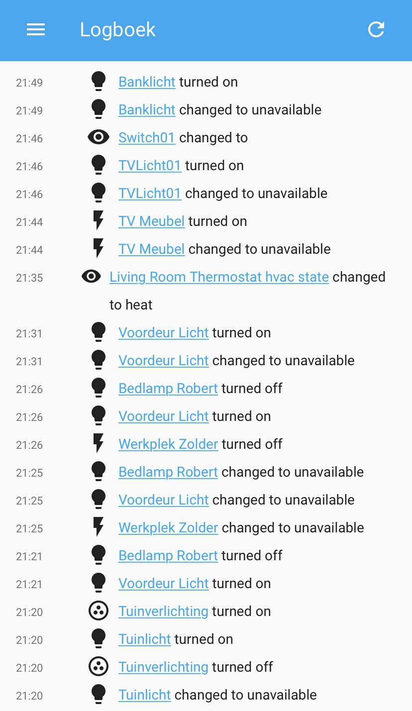

Net iets geks.
Ik kom beneden. Gaat ineens de apparatuur uit in mijn tv meubel. (Op tplink stekker)
Even later gaat 1 lamp uit en weer aan (sonoff)
Check de historie:
Disconnects
Whut?????
3sonoffs (tuin, tvlicht en bank)
2 tplinks (zolder, tvmeubel)
2 yeelights (voordeur en bedlamp)
Wifi is voor de rest gewoon strak connected...
Iemand vaker zoiets gezien?

RoRoo schreef op donderdag 21 februari 2019 @ 22:25:
Net iets geks.
Whut?????
Ik heb sinds de overstap naar de NUC deze week (maar daarmee ook de overstap naar V087 en V088 van HA dikke problemen met mijn sonoffs. Ze zitten in vol wifi bereik (80-100%), maar continue wordt de verbinding verbroken.

maartend schreef op vrijdag 22 februari 2019 @ 07:25:
Geen idee waarom
Het stomme is dat het telkens maar heeel eventjes is.
Dacht eerst, misschien is het wel de MQTT, maar mijn TPLINK en Yeelight devices zijn 100% WiFi.. Dus dat is het niet.
Ga v/h weekend eerst maar eens HASS updaten naar de laatste versie zit nog op 0.86.4

Net iets geks.
Check de historie:
[Afbeelding: Disconnects]
Whut?????
Ik heb dit gehad icm zigbee2mqtt, deze hing via een Powerline adaptor verbonden met mijn home assistant en mqtt server.
De powerline zijn verbinding resette regelmatig waardoor de verbinding even weg was.
Hierdoor was er een state change van unavailable => On.
Ik heb toen mijn automations veranderd "to: on" naar "from: off / to: on" zodat hij de changes met unavailable negeert.
en een week later een kabel getrokken 8)
