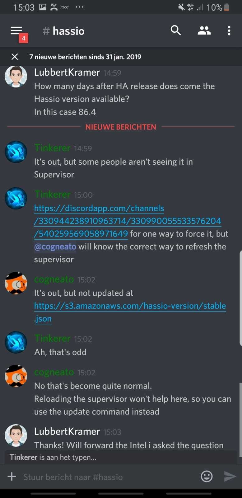

  • R0y.
  • Laatst online: 09:22
Vandaag de Nest aan HA toegevoegd en met de Lovelace interface bezig geweest. Ik heb nu wel iets in elkaar gezet wat voor ons (vriendin en ik) bruikbaar is via de app. Binnenkort maar eens kijken of ik alles van de HUE app overgezet krijg naar HA.
Nu wil ik graag wat bewegingssensoren toe gaan voegen in mijn setup. Ik heb nu een HUE sensor (die geconfigureerd is via de HUE app) en een Xiaomi Aqara bewegingssensor die ik via home assistant aanstuur. Het enige vervelende van deze sensor vind ik dat hij maar 1 keer in de 2 minuten beweging o.i.d. meld.
Welke sensoren gebruiken jullie? Ik heb zojuist een PIR sensor besteld uit china in de hoop dat ik daar iets mee kan i.c.m. Arduino en MQTT. De HUE sensor werkt lekker (al moet ik deze nog naar HA overzetten) maar aangezien ik nog 5 sensoren nodig heb vind ik dat nogal een dure grap worden..
  • lubbertkramer
  • Laatst online: 01:15

  • ricardogn
  • Laatst online: 09-08 07:42
Toch wel apart dat ik 86.4 nog niet kan installeren. Gebruik een RPI met Hassio erop. Normaal krijg ik hem wel aangeboden om te installeren. Nu nog niet. Hass al een herstart gegeven en ook Hassio ook al een reboot gedaan.
Ik wacht geduldig af.
  • lubbertkramer
ricardogn schreef op donderdag 31 januari 2019 @ 14:46:
Build van Hassio volgt altijd later na de release, hoelang er tussen zit was altijd wel een paar dagen tussen maar had de vraag even @ discord gedaan voor @JBS maar kan dat hier ook delen (lijkt mij). Hier kun je dus zien welke versie als stable is -> https://s3.amazonaws.com/hassio-version/stable.json of beta https://s3.amazonaws.com/hassio-version/beta.json
Update commando zou zijn
hassio ha update --version=0.86.4
Afbeeldingslocatie: https://tweakers.net/ext/f/wAEofiTcTw1YJDw1RWLiGTY7/full.jpg
[ Voor 16% gewijzigd door lubbertkramer op 31-01-2019 15:11 ]

De update (0.86.4 voor hassio) is net beschikbaar gemaakt!
  • ricardogn
jeej,
De update is beschikbaar inderdaad. De installatie loopt inmiddels.
