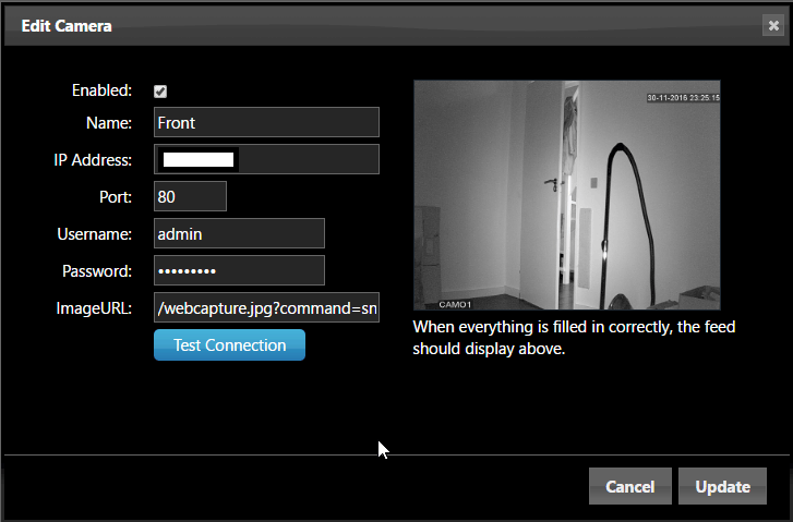

Gisteravond de allergoedkoopste PoE camera aan de praat gekregen in Domoticz :) Niet met moeilijke scripts e.d. maar gewoon toevoegen en klaar. Nu nog buiten monteren aan de muur met de kabel naar binnen :+
Om het aan de praat te krijgen hoefde ik enkel de firmware te updaten. Het is een op een Hisilicon 8M (Hi3518E) chipset gebaseerde camera. Kwaliteit is beter dan verwacht en vooral de nacht (IR) stand is boven verwachting. Hij kan opnemen in 720P.
Camera:
https://www.aliexpress.co...r-Indoor/32602970458.html
Camera
ImageURL voor Domoticz:
/webcapture.jpg?command=snap&channel=1

renedis schreef op donderdag 1 december 2016 @ 12:06:
Ik heb een cameraatje met dezelfde chipset. Die had eerst geen mogelijkheid tot snapshot, maar heb de firmware kunnen updaten en toen had hij ook een snapshot-url *O* Wordt het leven ineens een stuk makkelijker van ;)

ThinkPadd schreef op donderdag 1 december 2016 @ 12:21:
Hoe kom je achter de chipset van je camera?
  • ThinkPad
  • Laatst online: 12:29
ThinkPad
Ice T schreef op donderdag 1 december 2016 @ 12:42:
Camera waar ik het over had kon ik in via telnet (root/xmhdipc) en op die manier e.e.a. achterhalen. Met een ONVIF tool kun je het volgens mij ook wel uitlezen soms. En anders gewoon openschroeven en naar typenummer op de chips kijken :*)
Camera:
Interessant, ik heb een kleine 720p blok cam met deze versie erin:
000 06 510 . 10010 . 1407
Werkt het met die versie of heb je deze geupdate naar een andere firmware?
Ik heb geen beeld met die url, maar dat kan de firmware dus zijn van 23-10-2014 :)

Speedy-Andre schreef op donderdag 1 december 2016 @ 18:22:
ThinkPad's Tweakblog: IP-camera zonder snapshot mogelijkheid, m.b.v. script t...
Die camera toevallig? Na updaten van firmware kon ik dus wel een snapshot-url aanroepen.

ThinkPadd schreef op vrijdag 2 december 2016 @ 08:43:
Hoe is het mogelijk, dat was de eerste die ik voor minder dan €22 kon krijgen :*)
Ik heb de firmware erin gezet en nu doet hij het ook in Domoticz _/-\o_
Hij werkt goed met een HDR (dvr/nvr met 16 analoge ingangen) en die bekeek ik met een Meye app.

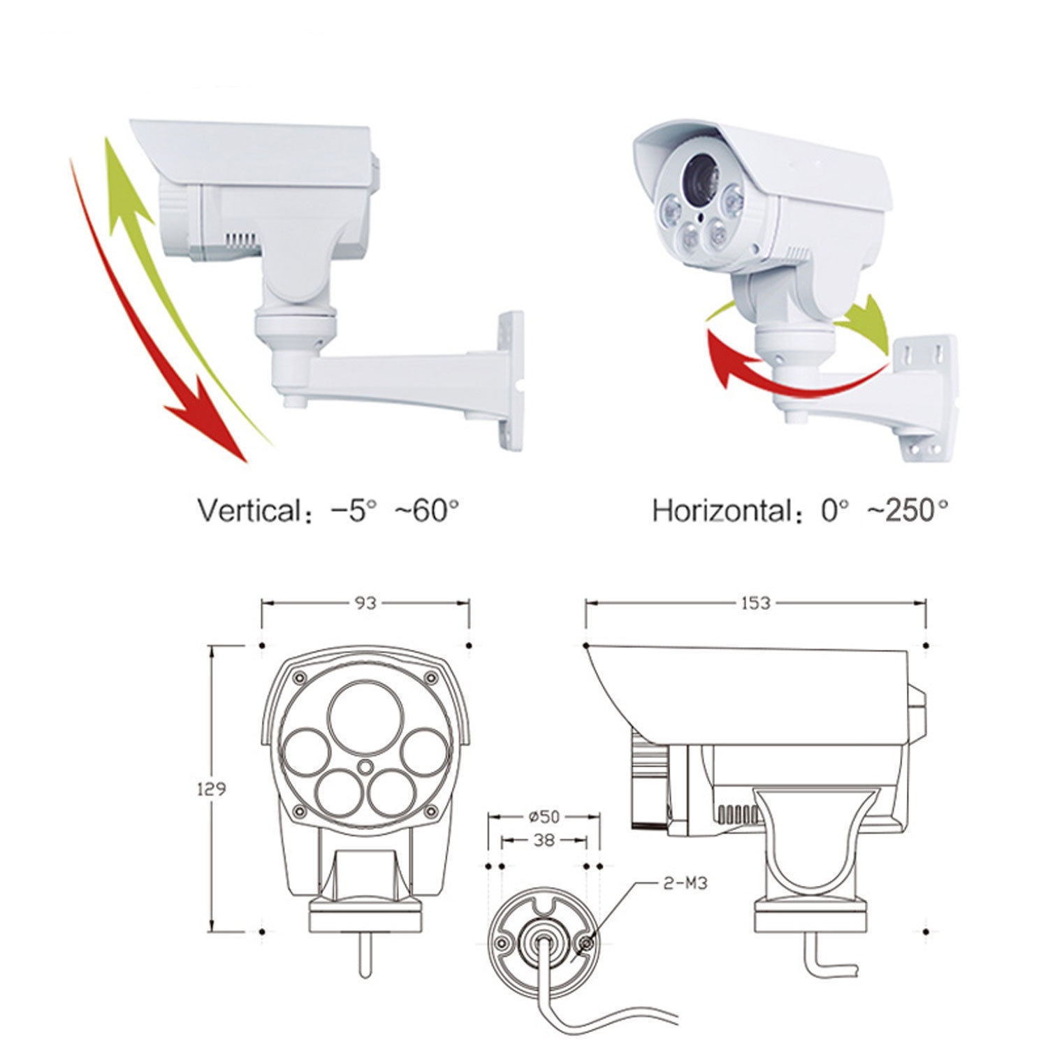

Ik heb nog een Chinese 1080p ptz camera, misschien krijg ik die ook aan de praat.
Met de HDR werkt hij en hij lijkt een compatible chipset te hebben V4.02.R.11.00001532.10010.1302. :)

  • renedis
  • Laatst online: 28-09 08:55
Correct, firmware build date vanaf maart 2015 (dacht ik) heeft de support wel.
Uiteraard heeft de laatste versie het zeker weten.
Aha, ik zag later pas dat het nu werkt bij je!
Voor je andere camera moet je denk ik deze firmware upgrade hebben:
00001532 IPC_HI3516C_53H20L http://pan.sohu.net/f/MTY4MDQsaGR1Ym0.htm
[ Voor 15% gewijzigd door renedis op 02-12-2016 13:25 . Reden: Toevoeging ]

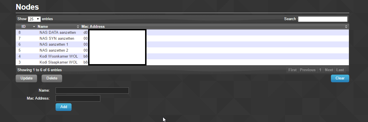

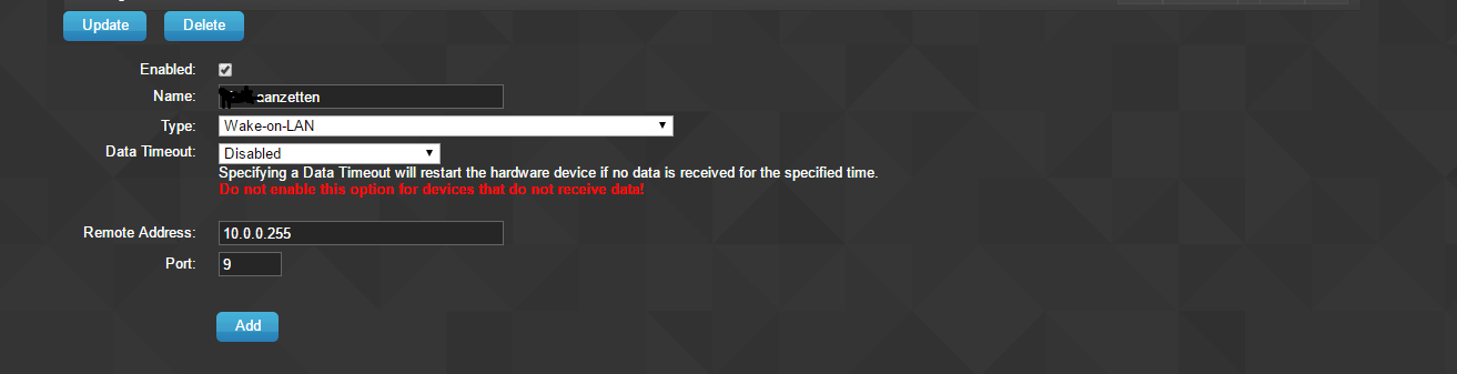

Maverick schreef op zondag 4 december 2016 @ 01:05:
Ik heb ook weer eens iets gek.
Ik heb een synologie nas, welke ik via de pi met het volgende commande kan laten booten vanaf het lan:
sudo etherwake 00:11:32:1D:1E:XX
Nu heb ik een scriptje dat ziet er als volgt uit:
#!/bin/bash
Als ik dit uitvoer dan wordt mijn Synology ook geboot, scriptje werkt dus.
Nu heb ik in domoticz een virtuele switch aangemaakt, en aan de on action hangt de volgende regel
script://wakesynology.sh
het script heeft de volgende rechten:
-rwxrwxrwx 1 pi pi   45 Nov 30 22:06 wakesynology.sh
Maar het werkt niet :(
Ik heb een ander script met dezelfde rechten in dezelfde map staan welke ik met eenzelfde commando aanroep binnen domoticz, en dat werkt wel. Iemand enig idee waar dit aan zou kunnen liggen?
Waarom doe je dit via een script en niet gewoon via de WOL optie in Domoticz zelf?
WOL
WOL2

rasper schreef op zondag 4 december 2016 @ 10:08:
Probeer eens het volledige pad naar je script, dus bv script:///home/pi/domoticz/scripts/wakeup.sh
Mozart schreef op zondag 4 december 2016 @ 10:15:
Zet het volledige pad naar etherwake eens in je script.
Dat maakt geen verschil helaas. Is er iets dat ik in het bash script kan zetten waardoor het in mijn log voorbij zouden moeten komen? Dan zou ik kunnen controleren of het uitgevoerd wordt of niet.
renedis schreef op zondag 4 december 2016 @ 11:05:
Die functie werkt om de een of andere reden niet. Kwam etherwake tegen en dat werkte wel. (via de commandline dan iig :P )
edit: Nou, heb een lua scriptje gemaakt waarin ik het batch script aanroep (erg omslachtig idd :P ) en dan werkt het wel. Geen idee hoe dit nu kan. Maakt op zich niet uit, maar dan moet ik alleen nog even een manier vinden om het uit te laten voeren door een knopje... Iemand suggesties? :+
