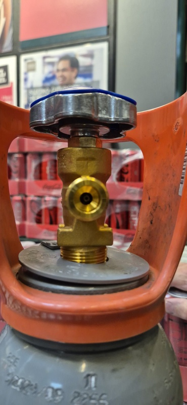

Gisteren de adapter ontvangen, vandaag een fles CO2/"acide" gaan halen bij de lokale drankenhandel. Is een fles van ZNKC.
Had 2 blauwe Sodastream flessen die leeg waren. Toch een beetje "vrees" voor luchtdruk, die cilinder etc dus buiten aan de slag gegaan, helaas zit er iemand in de buurt die de haag aan het snoeien is met een benzine heggenschaar dus eerste fles was moeilijk "op gehoor". Dan maar even naar de garage gegaan en daar hoor ik het mooi sissen.
Onze flessen zijn trouwens van dit type in België:
Ferio schreef op donderdag 25 maart 2021 @ 13:27:
Braber Gassen BV
Iemand bekend met onderstaande aansluiting op de sodastream fles? Blijkbaar gaat deze enorm moeilijk? iemand gelukt en tips?
Krijg de flessen wel niet voller dan circa 800 à 850 gram totaal gewicht. Dit terwijl een sealed fles een 1200gr weegt.
Lomp foutje ook gedaan: bij het uitdraaien van de fles niet de druk eerst afgelaten met dat vijsje wat er aan de zijkant op zit: beetje koperbraam is uit de "tapdraad" gekomen.
Diepvriestruc toch eens proberen of gewoon dit accepteren en altijd 800 gr tappen?

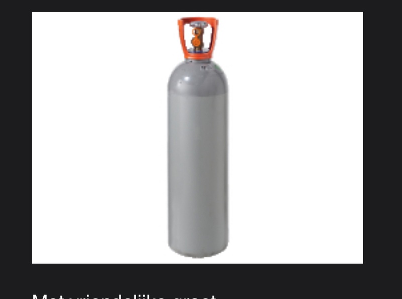

Als er een makro in de buurt zit, gewoon aan de balie je melden en vragen om een dagpas

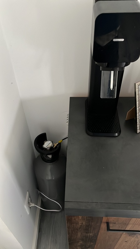

Hij werkt…
Ali kabeltje en 10kg co2 van de drankhandel.

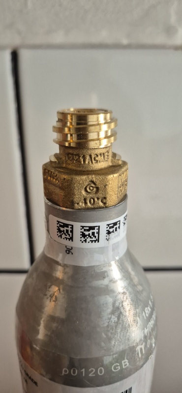

Heeft er iemand toevallig nog een link naar zo'n adapter voor de oudere blauwe flessen?
Bij het werkt hij niet meer goed en moet hem even vervangen, echter kan ik de juiste versie niet vinden.

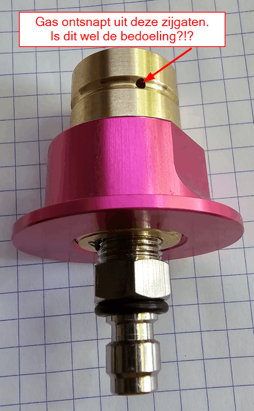

Hmmm, ik blijf hier problemen mee hebben. Als ik dus de roze adapter koppeling aansluit met een kabel naar de CO2 fles en die vervolgens opendraai, ontsnapt er CO2 langs de twee gaten van de adapter koppeling. Denk niet dat dit de bedoeling is, toch?
Maar hoe dat stoppen dan?
Afbeeldingslocatie: https://tweakers.net/i/p8UzJrQ56gE2qgK4KTBavNae3kc=/x800/filters:strip_exif()/f/image/Sn5HKNWzd8jLsVZ7jD5iLFBK.png?f=fotoalbum_large

FraG schreef op vrijdag 21 juli 2023 @ 17:40:
Kleine update, blijkt dus een adapter die het niet meer deed. Ondertussen geld terug en een nieuwe besteld 8)

Heeft iemand een idee waarbij in regio Nijmegen een 10kg fles zou kunnen halen , ook voor het hervullen?
Ik heb geen Sligro/makropas helaas en de lokale gasboeren hier zie ik alleen propaan/argon ect 🤡
http://psnprofiles.com/Arc_Xev
  • Def_P
Dmp1982 schreef op vrijdag 29 maart 2024 @ 12:29:

Afbeeldingslocatie: https://tweakers.net/i/_0XBWWV5jWZ44644IjMOE5lYeT4=/800x/filters:strip_icc():strip_exif()/f/image/G9lf7wd89AJRVHjQu1wmyqTI.jpg?f=fotoalbum_large
Ik gebruik bovenstaande navuladapter icm een "10KG" cilinder... pfff die dingen zijn nog best wel zwaar.
Sowieso staat mijn Sodastream cilinder niet ondersteboven zoals op de foto maar rechtop, net als de 10kg-cilinder, als ik zo de fles bijvul komt er maar een beetje gas in de cilinder, ik kan daar maar een paar liter water mee carboneren en dan is'ie alweer leeg...
Ik kan mijn Sodastream cilinder helaas ook niet in de vriezer doen omdat ik alleen een amerikaanse koelkast met hele smalle vriezer heb waar de cilinder niet in past, ja dan zou ik één van de ligplankjes uit m'n vriezer moeten halen maar dan kan ik meteen heel veel minder voorraad kwijt in die vriezer waar ik al niet heel veel in kwijt kan.
Ik lees ook wel dat ik de donorcilinder op de kop moet zetten zodat er vloeibaar CO2 de Sodastream cilinder in stroomt ipv alleen gas, maar hoe doen jullie dat? Die donorcilinder is zo loeizwaar dat je die niet heel makkelijk ff omdraait als je een flesje wilt vullen, bovendien kun je eigenlijk niet meer bij het ventiel als hij op de kop staat dus dat maakt het ook lastig... Ik heb al gekeken of er iets van een houder te krijgen is zodat ik de donorcilinder op de kop aan de want kan bevestigen, maar het enige wat ik vind zijn van die muurbeugels met een ketting, maar die zijn nou niet echt geschikt om zo'n donorcilinder aan op te hangen.
Iemand tips over hoe ik dit het beste kan aanpakken?

@Mark__nl heb je een schuur oid waar je de donorfles met zware (!) spanbanden en een profiel aan de muur kan vasthangen ondersteboven? Beetje zoals je duikfles op je BCD zit.
Dan han je de rest er onder, met een beugeltje om te ondersteunen.
Zou ik niet binnen doen omdat 10kg CO best veel lucht (dus zuurstof) kan verdringen.
CO2 is deels vloeibaar dus met geduld zou het ontvangende flesje best wat CO2 binnen moeten krijgen zonder voorvriezen.

De donorfles van 10kg staat bij mij op zolder. Wanneer ik m'n kleine cilinder wil vullen loop ik naar boven, schroef ik de kleine cilinder alvast op de donorfles, en draai ik de donorfles om. Daarna kan ik 'm vullen en dichtdraaien. De rest spreekt voor zich.
  • franssie
  • Laatst online: 00:13

niet echt. Heb je een fles met een interne stijgbuis. of hoe monteer je je fles stabiel?
  • Mawlana
franssie schreef op vrijdag 1 augustus 2025 @ 22:13:
Ik zet de donorfles zonder stijgbuis ondersteboven op de beugels. :$ Wanneer ik 'm opendraai houd ik 'm even vast, that's it. Ik heb nooit de behoefte gehad om 'm ergens vast te maken.

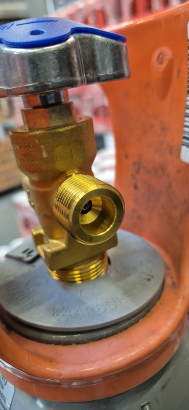

Kan jij - en de vele meelezers - eens met mij meekijken? Afgelopen vrijdag naar de Sligro gegaan om te vragen wat voor koolzuur cilinders ze daar aanbieden. Ik heb een aantal foto's gemaakt van de donerfles alsook de cilinder die ik probeer te vullen.
Kan jij bevestigen dat ik met de kit die jij hier ten tonele brengt de boel kan vullen? _/-\o_ Als je er ook nog een linkje bij hebt naar de juiste leverancier ben ik helemaal blij.

Paar dagen geleden deed ie het opeens niet meer. Er komt geen gas meer vanuit de grote fles in de cilinders.
Op de foto de twee cilinders die ik nu heb, bovenste is er een van de Blokker, die heb ik meermaals hervuld, die andere is een officiële sodastream fles, weet niet meer zeker of ik die al eerder gevuld heb.
Heb al even dat midden stukje in de aansluiting ingedrukt in de hoop m te resetten, wat gaat er nu mis opeens?
Er zit zeker nog gas in, als ik het kraantje opendraai zonder fles spuit het eruit.
In de adapter die op de grote fles zit, zit aan de achterkant nog een soort pinnetje binnenin
