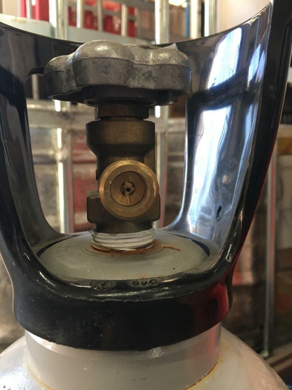

Iemand bekend met onderstaande aansluiting op de sodastream fles? Blijkbaar gaat deze enorm moeilijk? iemand gelukt en tips?
Afbeeldingslocatie: https://tweakers.net/i/TUcM3usyTxZ7waCQ0A_WmiBlnac=/x800/filters:strip_icc():strip_exif()/f/image/yyEAEaiPb7OId0YPlEFs2NM9.jpg?f=fotoalbum_large
[ Voor 69% gewijzigd door Ferio op 25-03-2021 13:35 ]
  • Ikke_niet
  • Laatst online: 22:17
Cilinder in de vriezer zo dat deze goed koud is. Daarna aansluiten en zeker het eerste stukje heel langzaam vullen. Ga je te snel dan slaat hij dicht (dit hoor je). Dan opnieuw aansluiten.
Hierna wegen of de cilinder vol genoeg is en eventueel he diepvries rondje herhalen.

Ik heb zo'n zelfde ventiel, en heb ook problemen om mijn cilinder te vullen. Ik leg de cilinder in de vriezer en draai de gascilinder zo langzaam open als maar gaat, maar ik krijg geen gas in de fles. Moet ik wachten als ik de gasfles een klein beetje open heb gezet?
Ik heb een fles zonder stijgbuis, en zet hem op zijn kop. Als ik de release valve open draai stroomt er gas uit, dus het gas bereikt de adapter wel, het lijkt bij de sodastream valve verkeerd te gaan.
Ik lees dat het zou kunnen dat ik een speciaal element nodig heb als mijn fles een RPV (residual pressure valve) heeft, weet iemand hoe ik dat zou kunnen herkennen? Heb wat plaatjes op internet gezien, maar niets lijkt op wat er op mijn gasfles zit:
Alvast bedankt!
Afbeeldingslocatie: https://tweakers.net/i/PLZYdIQ4a-2yNtrQgm4dvrnFwMY=/x800/filters:strip_icc():strip_exif()/f/image/UwaJsj3hSukurPgj1zvizx84.jpg?f=fotoalbum_large
-----Edit-----
Ik heb deze pagina gevonden met voorbeelden van cilinders zonder en met RPV, dus het lijkt erop alsof die van mij een RPV heeft.
Afbeeldingslocatie: https://tweakers.net/i/bdXl4Gub75lcJjUJ77pd9HlYHeE=/232x232/filters:strip_exif()/f/image/9II4lts4sL40dB2Jp4Wa0qkV.png?f=fotoalbum_tileAfbeeldingslocatie: https://tweakers.net/i/n8EZjlY67pvV8bTZj1mYkfHokAo=/232x232/filters:strip_exif()/f/image/OJpK2bu0YAKvZeGwoloNVR5K.png?f=fotoalbum_tile
Edit: heb een nieuwe adapter gekocht die wel geleverd werd met een insert voor RPV flessen en het werkte meteen! Ik zou iedereen dus aanraden om de goede adapter op Aliexpress uit te zoeken (met RPV-insert), dan kun je altijd bijvullen, RPV of niet
[ Voor 29% gewijzigd door ROIMaison op 12-04-2021 08:49 ]

ROIMaison schreef op zondag 28 maart 2021 @ 21:48:
_/-\o_
Dit is precies de informatie die ik miste! Ik had eerst een 10kg fles zonder RPV en daarmee ging het prima. Toen het met de nieuwe fles niet ging, heb ik uiteindelijk vervangende 'doppen' voor de Sodastream gekocht.
Nu keek ik even op Ali waar ik de oorspronkelijke adapter gekocht had, en die blijken dus het RPV-insert pinnetje als losse upgrade te verkopen.
Direct besteld!

De enige CO2 fles die ik hier in de buurt lijk te kunnen krijgen heeft volgens mij een RPV erin zitten.
Afbeeldingslocatie: https://tweakers.net/i/rJOyrPHyq75fWAkjHEF_LMahatk=/x800/filters:strip_icc():strip_exif()/f/image/I1qBYpe2DEXaFqB1FIRHR7rB.jpg?f=fotoalbum_large
Zaken waar ik nu tegenaan loop.
+ indien dit inderdaad een RPV is --> ik kan op Aliexpress alleen maar adapters vinden die zeggen niet geschikt te zijn voor RPV
+ nu kan je wel een soort verloopje krijgen, maar zet je dat dan erbij op de adapter of moet je iets vervangen?
+ de handelaar kon mij ook niet vertellen of deze fles een stijgbuis heeft of niet. (indien niet moet ie op zn kop gebruikt worden toch?)
Ik heb er nu een cylinder van de Blokker inzitten, die ziet er zo uit.
Afbeeldingslocatie: https://tweakers.net/i/vZ_deJGdXzu5vrzJVbSgzMwH4pQ=/x800/filters:strip_icc():strip_exif()/f/image/dmKMRaBY0e6WNYWs58NpFiu8.jpg?f=fotoalbum_large
Kortom, ik kom er niet geheel uit.
Wat heb ik nu nodig?
[ Voor 8% gewijzigd door TimmieN op 23-03-2022 16:49 ]

TimmieN schreef op woensdag 23 maart 2022 @ 14:37:
Ik heb zn ding met anti RPV besteld via amazon maar daarvan was het palletje dus eigenlijk net te kort.
Alle cylinders die je kan krijgen voor biertap gebruik zijn zonder stijgbuis. Als er wel een stijgbuis in zit zie je er een grote rode pijl omhoog op staan of een stikker er op.
Het omdraaien van een 10kg versie is op zich prima te doen hoor. Ook het navullen van "beveiligde" sodastreams is tot nu toe geen probleem. Enige probleem wat ik dus had was op te lossen met een verleng stukje aan dat anti RPV ding.
Ik heb nu dus ook zo’n verloopstuk aan de kant die aan de grote donorcilinder gaat zit ook nog een rubberen ringetje
Maar toch had ik bij het bijvullen dat er heel veel gas lekte, ook het heel rustig opendraaien ging wat lastig
Hebben jullie nog van die witte tape op de schroefdraad gedaan?
En wat doe je nu precies met dat rpv verloopstukken? Heh het nu maar gewoon nadat alles op de fles zat aangedraaid, maar de functie is me niet geheel duidelijk
@Def_P ( of anderen) nog tips voor me?

Witte tape zal niet helpen denk ik. De rubberen ringen zorgen voor de afdichting van de vlakke delen, niet het schroefdraad.
Als je donor cylinder een RPV heeft (en die kans is vrij groot), dan moet je extra anti RPV stukje gebruiken om de RPV te omzeilen. Doe je dat niet vul je enkel de ruimte in de adapter met gas, zodra de druk in die ruimte gelijk is aan de druk in de cylinder sluit het RPV de donor cylinder af (dwz zo begrijp ik het).
Als het aan die RPV ligt hoor je niets ook al heb je de donor cylinder vol open staan. Als je wel gesis hoort is er ergens iets niet goed afgedicht. Zit het kleine rubbertje van het ontluchtingsschroefje wel helemaal correct?

De grote cylinder heeft inderdaad een RPV, en mijn adapter heeft dat anti RPV stukje, maar de werking ervan is met niet geheel duidelijk.
Als ik je goed begrijp zou je de kraan op de grote cylinder open kunnen draaien zonder dat er gas uitkomt wanneer je de RPV niet indrukt of snap ik je nu niet goed?
Het ontluchtingsschroefje in de adapter neem ik aan dat je bedoelt? Daar zit nu geen ringetje op, daar zal ik naar kijken nog.
Heb jij trouwens aan beide kanten van de adapter dus in en uitstroom kant een rubberen ring zitten?
  • Def_P
Nee, als je de kraan opendraait zonder dat er iets aangesloten zit, loopt je cylinder leeg. Maar zodra de druk aan de ene kant van de RPV gelijk is aan de druk aan de andere kant van de RPV, gaat de RPV dicht.
Zo voorkomt de RPV dat er zuurstof en damp in de cylinder komt wanneer deze bijna leeg is. Zodra er nog maar 1 bar in de cylinder zit, is dat gelijk aan de buitenlucht.
Ik heb 3 ringen, een witte, een grote zwarte en een heel kleine zwarte voor het ontluchtingsschroefje van de adapter.

Er bleek toch ook aan de kant van de sodastream fles een transparant ringetje te zitten, die had ik over het hoofd gezien
Heb de adapter met een waterpomptang flink strakker op de cylinder gedraaid. Dat scheelde al weer een hoop. Dacht dat handvast wel voldoende zou zijn, en durfde ook niet heel hard aan te draaien, zal niet voor het eerst zijn dat ik wat kapot draai.
Hoorde nu ook bij het opendraaien van de grote fles inderdaad meer een geluid alsof er op een wat gecontroleerdere manier gas van fles A naar fles B stroomde.
Dus vrees dat dat ook mede debet was aan mijn probleem…
