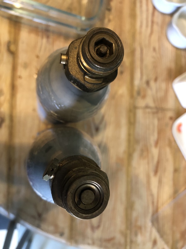

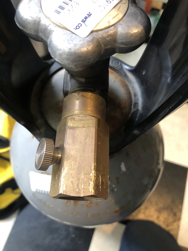

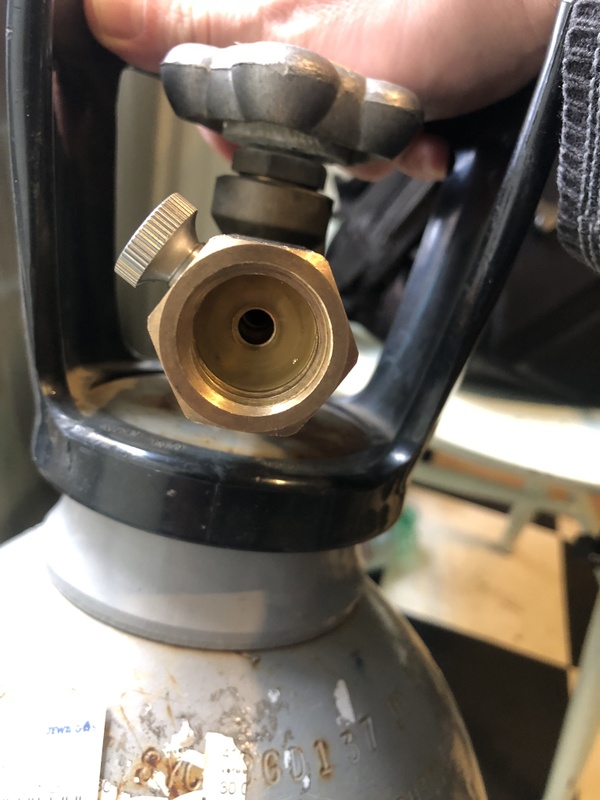

Vul al tijden mijn sodastream cilinders vanuit een grote donorfles. Altijd zonder problemen.
Grote fles laatst moeten vervangen en weer gewoon kunnen vullen
Paar dagen geleden deed ie het opeens niet meer. Er komt geen gas meer vanuit de grote fles in de cilinders.
Op de foto de twee cilinders die ik nu heb, bovenste is er een van de Blokker, die heb ik meermaals hervuld, die andere is een officiële sodastream fles, weet niet meer zeker of ik die al eerder gevuld heb.
Heb al even dat midden stukje in de aansluiting ingedrukt in de hoop m te resetten, wat gaat er nu mis opeens?
Er zit zeker nog gas in, als ik het kraantje opendraai zonder fles spuit het eruit.
In de adapter die op de grote fles zit, zit aan de achterkant nog een soort pinnetje binnenin
