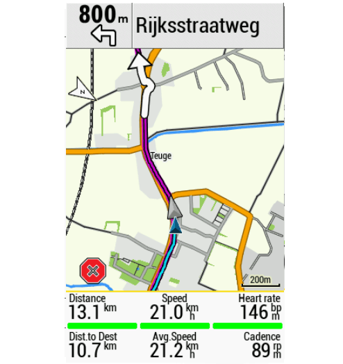

Ik heb sinds kort een wahoo roam v1 en het werk allemaal bijzonder goed. Ik heb wel 1 punt, waar ik nog geen antwoord op heb kunnen vinden. Op het moment dat je reroute komt er een blauwe lijn in beeld. En dat werkt prima. Alleen de originele zwarte lijn zie je op dat moment niet. Dit zorgt er voor dat als aan het einde van de blauwe lijn een kruising zit, je niet weet waar je heen moet en dus eerst moet stoppen en wachten tot de wahoo doorheeft dat de blauwe route af is en de originele route weer laat zien.
Nu zie ik op het internet wel screenshots waar zowel de blauwe als de zwarte lijn tegelijk in beeld zijn.
https://pezcyclingnews.co...hoo-bolt-cp-4572-1000.jpg
Maar ik kan nergens deze optie vinden, en Google heeft nog niks opgeleverd.
Misschien dat iemand hier de gouden tip heeft?

yeehaw schreef op vrijdag 2 juni 2023 @ 10:42:
Heb hetzelfde met de bolt V2, daarom de reroute maar uitgezet. vind zelf wel een weg terug naar de route ;)
De optie met blauwe en zwarte lijn is als je navigeert naar de start van de route, dan zie je wel beiden.

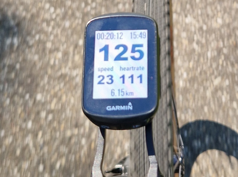

Voor sommige ritjes heb ik liever een kleine "simpele" fietscomputer. Een Edge 130 plus is dan mooi imho. Na de eerste rit irriteerde ik me aan de display, die wordt niet optimaal gebruikt.
Dus dan maar via Connect IQ even zelf twee datavelden in elkaar geprutst 🙂 De volgende versie heeft wat subtiele lijnen als afscheiding.

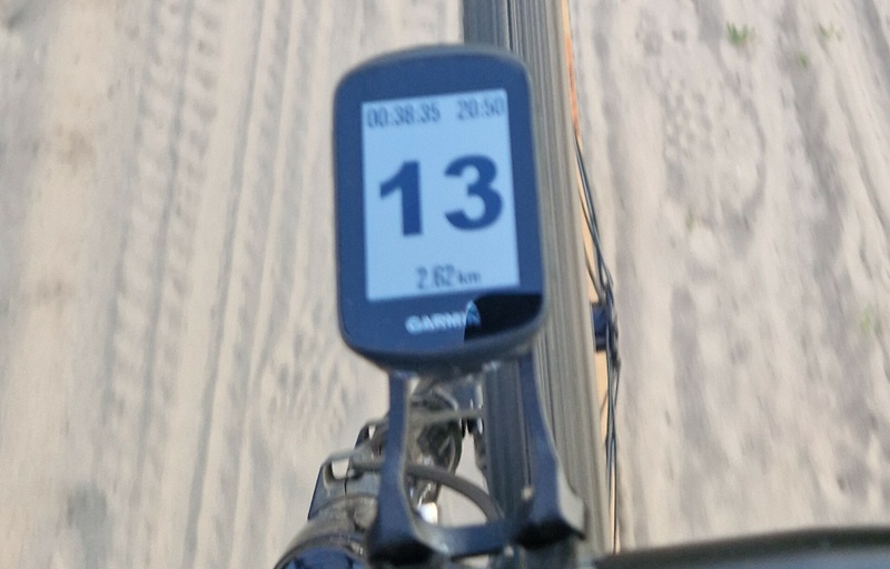

Iemand ervaring met het vervangen van een scherm van een Wahoo Elemnt Bolt V1?
Na 4 jaar had ik gisteren ineens een donkere waas op 2/3e bovenste deel van m'n scherm.
Ik denk dat ik hier geen garantie meer op heb.
Ga dit weekend naar Limburg, dus heb maar vast een V2 gekocht (toch wel leuk dat kleurenscherm).
Maar dacht er over om het scherm te vervangen en dan de V1 te verkopen. Ik zag dat een nieuw scherm niet heel duur is, zo'n €45: https://nl.aliexpress.com...urPageLogUid=EAsbpiKyFdhf

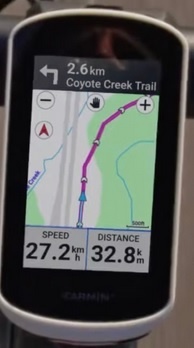

Ik heb een Garmin Edge 830. Die heeft sinds begin mei het probleem dat ik, als ik begin aan mijn track, 60 meter onder zeeniveau fiets. Dit terwijl de hoogtemeter gekalibreerd is en reset niks helpt. Garmin gebeld, is hardwareprobleem. Willen ze omruilen. Zit ik wel 5-15 dagen zonder fietscomputer. Hoogst onhandig. Mantel gebeld, de winkel waar ik hem vandaan heb, wordt sneller opgelost.
Nu kan ik er eventueel voor kiezen om hem met bijbetaling om te ruilen voor een 840. Wat zouden jullie doen? Ik hoor er veel goede verhalen over, maar wil graag jullie bevindingen horen :)
Een dingetje wat ik graag zou willen weten; kun je met de fysieke toetsen ook in- en uitzoomen?

Fysieke toetsen in-/uitzoomen durf ik even niet te zeggen (gebruik de fysieke toetsen überhaupt zelden tot niet, maar dat ligt misschien ook aan het weer...).
Afhankelijk van de bijbetaling en de leeftijd van je Garmin Edge 830 kan het een interessant aanbod zijn om te upgraden, maar deze 2 variabelen maak ik niet op uit je verhaal ;-)

Hangt van bijbetaling af natuurlijk, maar is prima upgrade.

Smartphone-nerd
RR46 schreef op dinsdag 6 juni 2023 @ 16:42:
Ah oké, hopelijk weet iemand anders dat nog :)

Waarom zou je met knoppen willen in/uitzoomen trouwens ? (volgens mij kan dat niet, maar zal het zo even testen voor zekerheid op weg naar huis)
Via scherm gaat veel logischer en je kan ook nog kaart bewegen.
Dat idee had ik ook inderdaad. Alleen vond ik het toestel er nogal uitzien als een prop, maar misschien ligt dat aan mij 8)7
Ik merk nu met de 830 dat ik het niet altijd even prettig vind om om op die manier in- en uit te zoomen. Ik wil soms even zien hoe de route loopt, dan lijken me de knoppen net wat handiger. Als je het wilt checken, heel graag! :)

Dan is het toch juist handiger om even op het handje te klikken en kaart te bewegen ? (met eventueel wat uitzoomen)
En 840 is minimaal groter dan de 830, scheelt heel weinig.

Dat breder is echt minimaal, het zijn vooral knoppen die dus iets uitsteken.
Net nog even getest en je kan gewoon in/uitzoomen via knoppen.
Rechtsboven knop voor menu, dan linksonder voor 1 naar beneden.
Rechtsboven voor kiezen
En dan de 2 knoppen links voor in/uitzoomen.
Geen idee waarom je het op die omslachtige wijze zou willen doen 8)
Maar het kan dus wel, dus als je scherm niet reageert door zware regen bijvoorbeeld.
Kon alleen niet vinden hoe je kaart kan bewegen, maar denk dat dat vrij lastig is via knoppen, volgens mij kon de 530 dat ook niet.

Met de 530 kun je redelijk makkelijk in- en uitzoomen. De knop rechtsboven een tijdje indrukken. Op de kaart verschijnen dan een + en - icoon. Je kunt dan met de twee knoppen aan de linker kant in- of uitzoomen. Na een tijdje gaat hij automatisch weer terug naar de normale modus.
De kaart bewegen kan ergens via het menu, maar vind ik persoonlijk niet echt makkelijk.

  • wes40
  • Laatst online: 11-11 11:31
Kan iemand mij helpen?
Na jaren wil ik mijn mio cyclo 300 vervangen. Ik wil niet al te veel toeters en bellen.
Voor het gene dat ik wil kom ik meestal terug op een Garmin Edge Explorer 2.
Deze zou ook hartslag ondersteunen en ook een surprise me functie hebben.
Nu kan ik nergens vinden of je de mogelijkheid hebt om tijdens het navigeren ook hartslag zichtbaar zetten.
De belangrijkste dingen voor mijn die ik altijd wil zien is mijn snelheid en hartslag zodat ik niet te vaak over mijn limieten ga. Hier zie je enkel snelheid en afstand:
Afbeeldingslocatie: https://tweakers.net/i/BduF7nEgNpqeDkSSXCrzMsHHhPc=/full-fit-in/4920x3264/filters:max_bytes(3145728):no_upscale():strip_icc():fill(white):strip_exif()/f/image/z0XDLA2olVGeM2dPBBVUfAZJ.jpg?f=user_large
Dus zou interessant zijn dat de hartslag ook zichtbaar is en ik niet steeds moet scrollen tussen het navigatiescherm en de achterliggende schermen waar meer gegevens op staan.
Iemand deze in gebruik en weet of dit mogelijk is? Lijkt me handig toch?

  • Prulleman
Prulleman
wes40 schreef op dinsdag 13 juni 2023 @ 19:50:
Mvg Wes.
ja, je kan de velden onder de kaart zelf instellen (wel maar 2 stuks). Als je meer velden onder je kaart wilt, dan moet je een extra IQ app installeren (mapdashboard: https://apps.garmin.com/n...78-4b5a-8bd7-59a573fbd587)
werkt ook op de explore (2) en hiermee kan je zelf meer velden op de positie onder de kaart instellen
Afbeeldingslocatie: https://tweakers.net/i/1fJ-VWockknUUMKLuOX39TXEdDE=/full-fit-in/4000x4000/filters:no_upscale():fill(white):strip_exif()/f/image/gDdfQlCor8kUNNHUO4jZ1Wzd.png?f=user_large
Strava
  • wes40
Die IQ app lijkt me zeer interessant. Heb je ineens alles wat je nodig hebt.
Bedankt voor de info. Nu ben ik wel overtuigd om een explorer 2 te kopen.
Nog 1 ding. Niet zo belangrijk maar sommige garmins hebben een temperatuursensor.
Heeft de edge explorer 2 dit ook?

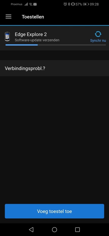

  • wes40
Intussen heb ik mijn edge explore 2. Ik probeer mijn polar hartslagmeter (bluetooth) the verbinden met de fietscomputer. Helaas lukt me dit niet? Ik dacht dat je deze edge kon koppelen? Iemand dergelijke ervaring?
Moet dit allemaal van Garmin zijn misschien? De edge zou normaal ANT+ en bluetooth moeten ondersteunen.
UPDATE: Intussen lukt het me wel met andere hartslagmeter van m'n kleine VDO fietscomputer. Deze is ANT+
Dus dit ik ook goed voor mij.
Optioneel wil ik ook de VDO sneheidssensor die op mijn fiets zit ook koppelen. Of dit een meerwaarde heeft weet ik niet. Helaas nu wil deze niet koppelen met de edge explore2.
[ Voor 33% gewijzigd door wes40 op 15-06-2023 18:09 ]
  • Prulleman
Prulleman
In principe zijn zowel ant+ en BT sensoren compatible.. als het niet werkt, ligt dat meestal aan de sensor.. hoe oud is de Polar?
Snelheidsse sensor hetzelfde, in principe werken alle de sensoren met de juiste standaard implementatie. Het voordeel van een snelheidsse sensor is een meer precieze meting van afstand en snelheid. Zonder is je meting op basis van gps en dus afhankelijk van je ontvangst (bv minder onder bomen). Ook kort draai en keer werk , bv op de mtb kan een kortere afstand opleveren dan daadwerkelijk gereden.

  • wes40
Prulleman schreef op donderdag 15 juni 2023 @ 18:39:
De polar is niet oud en is deze: https://www.futurumshop.n...hartslagmeter-zwart.phtml
Het rare is dat m'n oude hartslagsensor van VDO (zeker 8 jaar oud) het dan wel doet met de Garmin.
Enkel de snelheidssensor van VDO krijg ik nog niet werkende. Je zou denken als de hartslagsensor het wel direct doet waarom dan de snelheidssensor dan niet? Deze is ook ANT+

  • Prulleman
Prulleman
wes40 schreef op donderdag 15 juni 2023 @ 19:18:

wes40 schreef op donderdag 15 juni 2023 @ 20:23:
Dit zou ik nog eens moeten bekijken hoe je dit doet. Op dit moment probeer ik de Garmin rechtstreeks uit de doos.
Gisterenavond nog Garmin connect op telefoon gezet en verbonden met de Garmin Edge Explore2.
Vandaag proberen met updates maar wat duurt dit verschrikkelijk lang. Is dit normaal?
Uit de doos staat er iets van versie 4.1 en als ik kijk op internet zou er al een versie 7.09 moeten zijn:
https://forums.garmin.com...ersion-7-09-now-available
Volgens ik kan zien op telefoonscherm lijkt me dit de juiste stap:Afbeeldingslocatie: https://tweakers.net/i/68VRTkTMVNA3VYMrr8q5z9bZDWE=/x800/filters:strip_icc():strip_exif()/f/image/2Gp5x5rSl3oJOM0ayrMgY4qd.jpg?f=fotoalbum_large
Alleen zie ik niks welke versie hij aan het installeren is.
Helaas duurt dit enorm lang. Is al bezig van deze morgen 7u en is nu iets van een 75% denk ik. Misschien had ik beter proberen te updaten via PC en Garmin Express? Heeft iemand gelijkaardige ervaring? Op dit moment laat ik het lopen en zie wel wanneer de software update klaar is.
[ Voor 11% gewijzigd door wes40 op 16-06-2023 13:28 ]
  • scraemus
  • Laatst online: 17-11 10:23
wes40 schreef op vrijdag 16 juni 2023 @ 12:36:
Volgens ik kan zien op telefoonscherm lijkt me dit de juiste stap:[Afbeelding]
Helaas duurt de enorm lang. Is al bezig van deze morgen 7u en is nu iets van een 75% denk ik. Misschien had ik beter proberen te updaten via PC en Garmin Express? Heeft iemand gelijkaardige ervaring? Op dit moment laat ik het lopen en zie wel wanneer de software update klaar is.
Geen ervaring specifiek met de Explore, maar wel met de 830 en dat gaat inderdaad langzaam (bluetooth transfers zijn sowieso niet heel snel, maar dit nog langzamer als je het mij vraagt). Ik update inderdaad meestal op de PC (ook dat kan wel even duren als er een grote kaart update is bijvoorbeeld)
