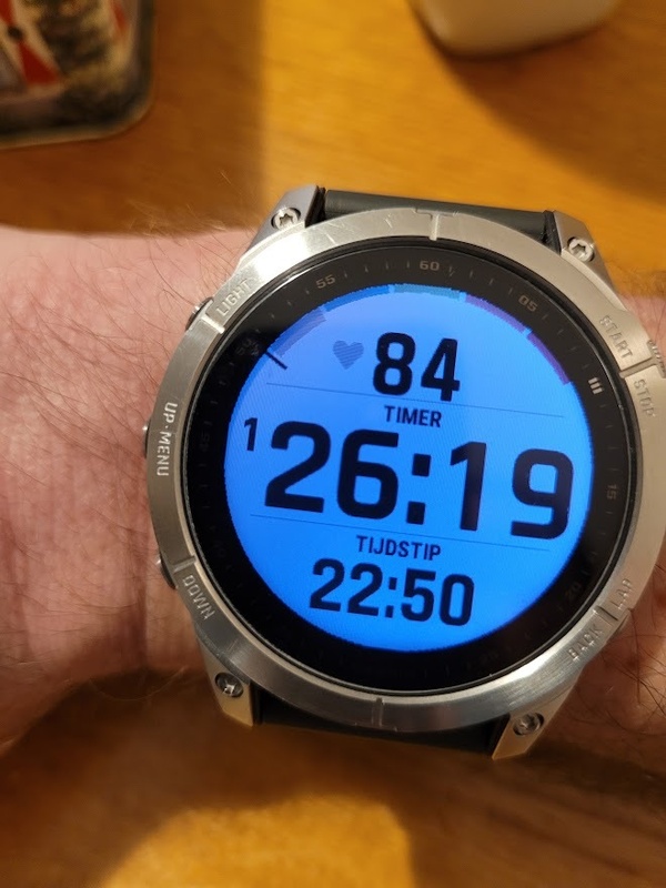

Die weergave met het hele kleine uren-lettertype is trouwens identiek op de horloges; ik zag het toevallig op mijn Fenix 7. Ben benieuwd hoe dat eruit ziet als je 10+ of 20+ uur activity hebt.
Afbeeldingslocatie: https://tweakers.net/i/V8YzQZSoehCC-IJwL-vyajAKIos=/x800/filters:strip_icc():strip_exif()/f/image/5KJ0CLEnalz9P3obRyIT39NF.jpg?f=fotoalbum_large

Ik heb al een paar keer met mijn Garmin 840 gehad dat hij de totale fiets tijd stopt en opnieuw begint. Er staat dan een 1 of bv een 2 bij. Hoe kan ik dat aanpassen? Vind het nl erg irritant
  • RigolleM
  • Laatst online: 18-11 18:53
RigolleM
GoEV6 schreef op zondag 28 mei 2023 @ 17:25:
Ik heb het iedere keer, en het is standaard zo... er is een IQ app old timer of zoiets... Ik ben het ondertussen al gewoon, als de teller weer op 0 staat weet ik dat er weer een uur voorbij is. Ik weet nog altijd wanneer ik vertrokken ben, en meestal kan ik nog tellen als ik aan het fietsen ben 8)
Zou die 1 of 2 niet het aantal hele uren zijn??? :+
  • GoEV6
  • Laatst online: 15:57
Smultie schreef op zondag 28 mei 2023 @ 17:33:
Haha zo had ik het niet bekeken 😀
