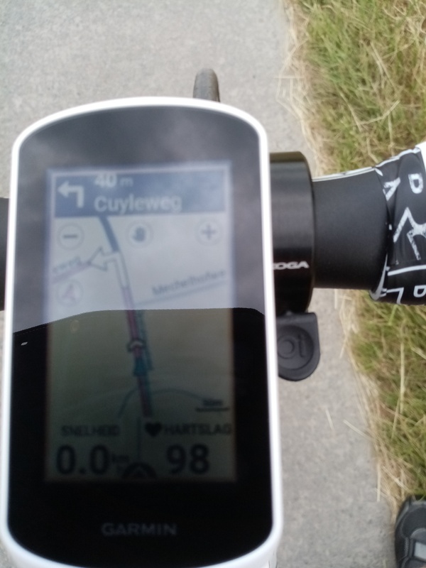

Vandaag een eerste test gedaan met mijn nieuwe Garmin Edge explore 2. Pfff toch niet echt tevreden nog.
Waarschijnlijk moet ik er nog deftig mee leren werken. Navigeren naar een adres lijkt me wel goed te werken.
Alleen de functie wanneer je 3 willekeurige surprise me routes (rondrit) kan maken is niet geheel naar verwachting. Op mijn scherm is dit totaal niet duidelijk. Ook zie ik nergens de afstand naar een volgende afslag of richting waar ik dan moet afslaan.
Wanneer ik gewoon navigeer naar een adres krijg ik alles wel te zien wat ik wil en alles is overzichtelijk.
Zoals dit netjes afslag links na 40m:Afbeeldingslocatie: https://tweakers.net/i/a36ALyFlhB4lDG-0nfEQYNXxGdU=/x800/filters:strip_icc():strip_exif()/f/image/3UrNdawqIKPk8QAd88AotW1a.jpg?f=fotoalbum_large
Een rondrit zie je alleen straatnamen bovenaan en nergens afslag witte pijlen en afstand. Is dit normaal? Iemand ervaring met deze edge?

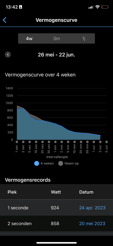

Ik heb een probleem met mijn Garmin 530. In Garmin Connect wordt structureel een onrealistisch hoge VO2-Max aangegeven bij mij. Ik heb in januari voor het eerst gefietst met een powermeter en toen heb ik op de baan een FTP-test gedaan. Daar is een onrealistische VO2-Max uitgerold. Achteraf bleek dat de powermeter defect was. De powermeter is vervangen door een identiek exemplaar en iedere keer als ik fiets met powermeter wordt mijn VO2-Max een beetje omlaag bijgesteld. Het vervelend is alleen dat ik hierdoor geen realistisch beeld heb bij mijn trainingsbelasting of conditionele voortgang. Daarnaast word ik er bloedchagrijnig van dat iedere keer als ik 5 minuten buiten heb gefietst na het starten van mijn fietscomputer, ik de melding krijg dat ik een "zeer slechte prestatieconditie" heb (hier heb ik geen screenshot van). Inmiddels is mijn VO2-Max over een periode van 6 maanden gedaald van 82 naar 66.
Ik had bij aanvang al twijfels bij mijn VO2-Max van 82, want dat past totaal niet bij mijn postuur en bij mijn fitheid. Om deze reden heb ik onlangs een groot sportmedisch onderzoek laten uitvoeren door een sportarts met fietstest en daar een kwam een VO2-Max van 35 uitgerold. Dit is een realistisch getal. Ik heb in Garmin Connect bij de gebruikersinstellingen dit getal ook ingevuld (zie screenshot). Echter lijkt Garmin dit toch niet goed op te pikken? Hij toont weer de onrealistisch hoge VO2-Max van 66.
Heeft iemand een idee hoe dit kan worden opgelost? Ik zit echt een beetje met mijn handen in het haar, want op deze manier is mijn fietscomputer meer geschikt als navigatiesysteem/snelheidsmeter dan als nuttig hulpmiddel bij het trainen.
Ingevulde waarde gebruikersinstellingen:
Afbeeldingslocatie: https://tweakers.net/i/KmujYqwzuGCg2295AcE0l4fgcBo=/800x/filters:strip_icc():strip_exif()/f/image/1sr9wZBjjZaaGk42jtqblcQI.jpg?f=fotoalbum_large
Voortgang VO2-Max:
Afbeeldingslocatie: https://tweakers.net/i/ctQZfgDDEVufc8O1-WXsNM_W1f0=/x800/filters:strip_exif()/f/image/FqWIxZKCHHln9736DDILzjCq.png?f=fotoalbum_large
Huidige (onrealistische) VO2-Max:
Afbeeldingslocatie: https://tweakers.net/i/mnrrJ_xdV88u22pZXHHZDWdtL3U=/x800/filters:strip_exif()/f/image/PQnpyvkGHzVjn3MRYGx2tyNP.png?f=fotoalbum_large
Vermogenscurve over 4 weken:
Afbeeldingslocatie: https://tweakers.net/i/dZEbqw--kDrGgaDOmHkQ4KgJTuk=/x800/filters:strip_exif()/f/image/HTpW3auIi6SCeY1pNp8iVuMT.png?f=fotoalbum_large
@Requiem19 : het ingevoerde gewicht in Garmin Connect is 106,5kg. Ik maak gebruik van de Garmin Index S2 weegschaal, het gewicht wordt automatisch gesynchroniseerd.
  • Requiem19
  • Laatst online: 10:34
Requiem19
@Reginas de reden dat ik het vraag is dat V02 max afhankelijk is van gewicht.
Als gewicht goed staat (en niet per ongeluk op een totaal onrealistische waarde van bijvoorbeeld 20kg), dan begrijp ik ook niet wat er aan de hand is.
Wat is volgens Garmin nu je Functional Threshold Power? Als je in de app dat opzoekt kun je ook kijken welk gewicht Garmin daarvoor gebruikt heeft bij w/kg.
Als je daar een realistische waarde ziet (ik vermoerd iets tussen de 170-220 als ik je power curve ziet), dan is er overduidelijk sprake van een bug....

@Requiem19 bij Functional Threshold Power staat 200W met als invoerdatum 16 april. Dit getal heb ik handmatig ingevuld (natte vingerwerk, eigen schatting op basis van powercurve) en daar hoort het getal 1.88W/kg bij. Dit veld was eerst leeg, ondanks dat ik een FTP-test heb gedaan op deze fiets met powermeter. Het is volgens mij een realistische waarde, maar wel een fictieve waarde.
  • Requiem19
Requiem19
Reginas schreef op donderdag 22 juni 2023 @ 13:54:
Dit zou wellicht een reden kunnen zijn voor de onrealistische V02 max waardes.
De V02 max estimation is gebaseerd op 2 waardes: je vermogen gedurende een bepaalde (zeer) intensieve tijd en je gewicht.
Mogelijk heeft de foutieve eerste powermeter onrealistische waardes doorgestuurd die nog niet hersteld zijn, omdat Garmin zelf geen nieuwe FTP waarde heeft kunnen schatten.
Ik zie 2 oplossingen: nog een FTP test doen, waarop Garmin zelf het FTP kan inschatten. Optie twee: kijken of je alle waardes terug naar nul kunt zetten. Ik denk dat dit moeilijk is in Garmin Connect en zou overwegen om een nieuw Garmin Connect profiel aan te maken met een ander emailadres...

Bedankt voor het meedenken. Ik ga in eerste instantie voor optie 1: het uitvoeren van een nieuwe FTP-test. Ik wacht dan wel tot het weer iets beter is, want met die hoge luchtvochtigheid is een maximale inspanning leveren echt geen pretje. Ik hoop dat Garmin dan een realistische waarde oppikt, waar ik weer mee vooruit kan.
Ik hoop dat optie 2 niet nodig is. Ik gebruik Garmin Connect ook voor het bijhouden van andere workouts, mijn gewicht en de menstruatiekalender. Ik zou er behoorlijk van balen als ik al die data verlies omdat ik een nieuw profiel moet aanmaken.
Mijn ervaring is een te hoge VO2MAX heel traag terug loopt in je Garmin (bijv. na corona besmetting).
Kan je die VO2MAX setting niet resetten, al dan niet in de connect omgeving (kan zo snel ook ff niet vinden, wel veel google hits).
Daarnaast, is VO2MAX wel de parameter waaraan je je conditie wil meten, mij lijkt FTP (en watt/kg) een betere maatstaf.
Staat je FTP ook niet te hoog ingesteld?

Reginas schreef op donderdag 22 juni 2023 @ 14:03:
Snap ik - ik zou ook absoluut niet willen dat mijn data verloren gaat.
Ik ga morgen zelf ook een FTP test doen in de ochtend, dat kan wmb prima. Daarnaast is het in jouw geval ook niet erg als je wat laag scoort bij een FTP test, omdat het vooral gaat over een goede baseline. Van belang voor een goede FTP test is dat Garmin het ook signaleert als een bijna maximale effort, waarbij Garmin kijkt naar je hartslag van de test tov je maximum hartslag (zorg dat die ook goed staat in je profiel!).
Als je goed gehydrateerd bent, goed uitgerust en een basisconditie hebt (die je volgens mij hebt), kun je in de koelere temperaturen in de ochtend / avond wmb wel OK een FTP test doen. Maar up to you natuurlijk.
En eens met @mhr-zip dat V02 max langzaam terugloopt helaas (en ook langzaam oploopt als je fitter wordt).

VO2max inschattingen van Garmin vereisen ook een nauwkeurige MAX hartslag instelling. Controleer die ook even voordat je verder gaat.
  • Prulleman
  • Laatst online: 08:41
Prulleman
en gewicht is ook een factor, omdat deze waarde (zeg maar 30-80) de hoeveelheid zuurstof in ml per minuut per KG lichaamsgewicht weergeeft. (relatieve vo2max ml/min/kg). Zonder gewicht (maar dat is dus niet de unit die garmin gebruikt) is het in l/min.
Als je gewicht flink schommelt, of je hebt een keer verkeerd gewogen met een connected weegschaal die gelijk je garmin profiel update, dan gaat dus ook je vo2max omhoog of omlaag.
klein reken voorbeeldje, mijn absolute vo2max zit rond de 4.5* liter, dit is bij mijn normale gewicht van 75 dus een 60 in ml/min/kg (garmin units). Maar bij 70 kg is het 64 ml/min/kg en bij 80 kg 56 ml/min/kg
*nooit een test gedaan, dus dit is puur wat garmin ervan maakt, en ik heb geen idee hoe dicht dit bij de werkelijkheid staat.. ik merk wel dat bv 60 seconden @130%FTP 1 van mijn sterke punten is, relatief gezien
Ik zit gemiddeld zo rond de 4 w/kg dus dat het lijkt ook wel te kloppen met dat grafiekje, komt ook rond de 22 uit

Vandaag een leuke 60 kilometer route gefietst, zelf gemaakt via Komoot. Echter loop ik tegen een aantal zaken aan bij de Garmin Edge 840.
  • Het begon na een kilometer of 35. Toen werd ineens de route uit de kaart gehaald. Ofwel, de navigatielijnen worden niet getoond. Ik moest de route afbreken en opnieuw inladen om de route weer te krijgen. De instructies bleven wel staan
  • Wat ik al vaker merk is dat de kolommen met bijvoorbeeld de snelheid, onder de kaart, soms ineens verdwijnen. Ik moet dan even naar het andere venster vegen, en weer terug, dan verschijnt deze weer.
  • Later op de route werden ineens de pijlen niet meer getoond. De route bleef staan, maar pijlen bovenin beeld of geluiden bij afslaan of wat dan ook, werden niet meer getoond. Hoe dan?
  • Onderstaande foto laat het het beste zien. De roze lijn is mijn route. Maar soms tekent het ding een eigen lijn in, die ik ook in Komoot niet terug zie. Het is de paarse lijn. Beetje verwarrend en lijkt een soort van deel uit te maken van de route, maar ik heb hem niet bedacht...
Afbeeldingslocatie: https://tweakers.net/i/Zqm7UtBKm5_wpNkU-ybP5alDbOE=/x800/filters:strip_icc():strip_exif()/f/image/6zwIegotIlgmlIqnxZPiWVAJ.jpg?f=fotoalbum_large
Zijn deze dingen bekend bij Garmin Edge 840-gebruikers? En bovenal; wat kan ik hieraan doen?

Steeffoon schreef op donderdag 22 juni 2023 @ 16:49:
Ik heb geen oplossing maar herken uw probleem wel. Zelf heb ik dit ook al ervaren met mijn explore 2.. Ben benieuwd wat anderen hiervan zeggen.Ik heb dit vooral al gehad wanneer ik een willekeurige rondrit (suprise me) laat kiezen door m'n garmin explore. Soms helemaal geen navigatielijnen te zien ook niet bovenaan afstand tot volgende afslag. Enkel dat de snelheid onder de kaart zelf soms verdwijnt heb ik nog niet gehad.
Dit heb ik als voorbeeld al gehad. Niks van navigatiepijlen te zien:Afbeeldingslocatie: https://tweakers.net/i/9cyjof5jfdfwhSflND1QbfNhGGU=/x800/filters:strip_icc():strip_exif()/f/image/xbKYnTwl892BqrBujtq6uyuW.jpg?f=fotoalbum_large
En zo wil ik het zien. 1 navigatiepijlen, 2 afslag te zien in de map en bovenaan 3 de afstand tot volgende afslag:

Ik heb nu ongeveer 1 maand de Garmin Edge 840 en helemaal happy ben ik nog niet.
Heb bijvoorbeeld vaak problemen met het overzetten van een route via Komoot naar de Garmin. Geen verbinding via de Komoot 'app' en/of het traag laden van de route maar vooral de onlogische kaartweergave bij het navigeren en dat is juist waarom ik dit dit heb aangeschaft.
Hij geeft bijvoorbeeld met een pijl aan dat ik naar links moet terwijl de kaart toch echt aangeeft dat de route naar rechts gaat. Ik heb al meerdere keren een afslag gemist waardoor de route ineens een stuk korter wordt door het herberekening van de route. Ik weet dat je dit kan uitzetten.
Ik twijfel nu over dit apparaat. Zou meer voldoening halen uit de navigatie van bijvoorbeeld Wahoo en Hammerhead. Gewoon 1 brede lijn op je scherm en daarop een symbool die de route volgt.
Meer hier die deze ervaring hebben en/of een oplossing voor mij hebben om de Garmin toch meer te waarderen?

GoEV6 schreef op dinsdag 27 juni 2023 @ 14:53:
Komoot app? Ik maak een rit aan in Komoot (PC of smartphone) en die staat gewoon onder de training/koersen (na synchronisatie) in Garmin Connect. Op de Edge staat hij zelfs onmiddellijk te blinken (ook na synchronisatie) op het hoofdscherm.
Is mij dit weekend ook opgevallen, een "begeleidings" pijl naar rechts terwijl de track naar links ging. Ik moet nog uitvogelen wat de reden kan zijn, maar het was nogal een druk moment en ik moest nog iemand begeleiden, dus mij eerder gefocused op de kaart dan op die pijlen. Bij mijn Edge 830 stond 'routebegeleiding' gewoon uit, en reed ik 100% op basis van de kaart.
Dat heb je met een Garmin ook als je die routebegeleiding uit zet, ik zie verder totaal geen reden om naar Wahoo of Hammerhead over te gaan. Ik vind de herberekening wel best OK vergeleken met een Edge 830, het is pakken sneller en het omkeren is ook van kortere duur als je blijft doorrijden (lees negeren). Als de track naar links gaat en jij blijft naar rechts rijden, dan zal hij blijven terugsturen naar de track. Ik zet dan gewoon de navigatie uit als ik 'eigenwijs' een andere richting begin te rijden. Als ik dan terug in de buurt van de track ben, zet ik hem terug aan. Ik kom dan thuis en krijg dan te horen van mijn 'madam': je hebt wel niet de route gevolgd hé :+
