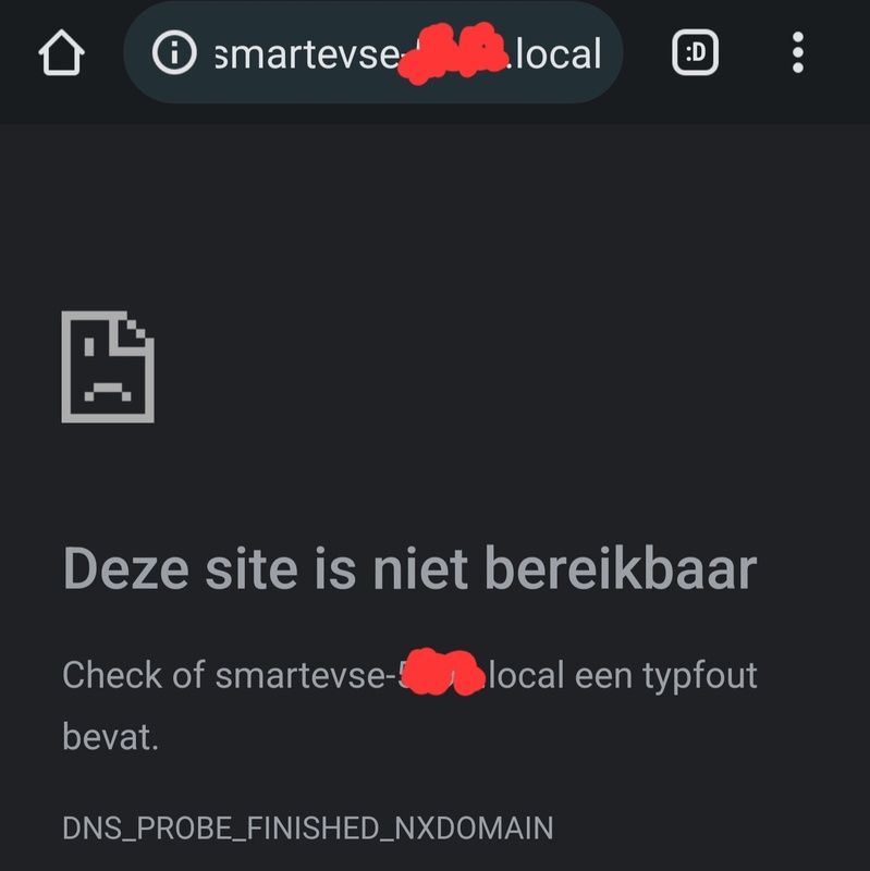

Iemand enig idee wrom de API niet werkt op een Samsung S8, Android v9?
  • hterhofte
  • Laatst online: 00:12
Glasbakkie schreef op zondag 5 maart 2023 @ 20:40:
Mocht je bedoelen waarom browsen naar een .local web-adres niet werkt op die smartphone: dat vergt ondersteuning van mDNS. Dat wordt op Android standaard niet ondersteund; op iPhone wel. Op een iPhone is er een standaard-implementatie van mDNS; die heet 'Bonjour'; mDNS adressen in de standaard browser werken dus gewoon.
Op Android kun je bv. de BonjourBrowser app gebruiken om dit gat te vullen:
https://play.google.com/s...ellenvogel.bonjourbrowser
[ Voor 18% gewijzigd door hterhofte op 05-03-2023 21:29 ]
  • Hmmbob
  • Laatst online: 20-10 21:31
Dat zou vreemd zijn - chromecasten werkt ook gewoon met mDNS en dat kan je prima op Android9

  • hterhofte
Hmmbob schreef op maandag 6 maart 2023 @ 09:22:
Dan is het maar vreemd...
Het is toch echt wat ik zelf ook zie hier thuis: browsen naar mijn SmarEVSE .local address werkt wel op iOS en niet op Android! (Chromecasten werkt trouwens wel prima hier thuis, ook vanaf mijn Android).
Mijn eigen workaround is om op de Fritz!Box hier thuis een soort van alias in te stellen (die lijkt de Fritz!Box eerst zelf te resolven voordat ie DNS gaat raadplegen; in elk geval werkt zo'n alias wel netjes op zowel iOS als Android)
Afbeeldingslocatie: https://tweakers.net/i/WH9zVF8sSy4AKWYRv6ab_t9_Ows=/x800/filters:strip_icc():strip_exif()/f/image/Mpt6wUVJ5gedjKO39YsP82ik.jpg?f=fotoalbum_large
  • dingo35
  • Laatst online: 11:00
hterhofte schreef op maandag 6 maart 2023 @ 19:47:
Daarnaast heeft de SmartEVSE een hostname waarin het nr van de AP (bij setup wifi) verwerkt zit, als je je router bijv. postfix .lan mee laat geven voor lokale hosts kun je je smartevse óók bereiken op: smartevse-xxxxx.lan (alles lowercase).
En dat is volgens mij niet afhankelijk van mDNS.
EDIT: @hterhofte Bij nader inzien zit er een typefout in je adres: het minteken tussen smart en evse is fout.
[ Voor 9% gewijzigd door dingo35 op 07-03-2023 12:34 ]
  • hterhofte
dingo35 schreef op maandag 6 maart 2023 @ 21:01:
Dank, maar ook met correcte spelling van .local address hetzelfde verschil tussen iOS en Android.Afbeeldingslocatie: https://tweakers.net/i/_ubd-TKHCtuQ_3eQdDWYK-vk3qs=/x800/filters:strip_icc():strip_exif()/f/image/8422WUIOY5QpRLiqLY0sFHw0.jpg?f=fotoalbum_large
Afbeeldingslocatie: https://tweakers.net/i/qbcomXIkid98ivpzVQp4iyxLqbw=/x800/filters:strip_icc():strip_exif()/f/image/QSR3XypJOAbksCMuYbZFBVaC.jpg?f=fotoalbum_large

hterhofte schreef op dinsdag 7 maart 2023 @ 19:02:
Dank, maar ook met correcte spelling van .local address hetzelfde verschil tussen iOS en Android.[Afbeelding]
Bij mij werkt het helemaal niet, op geen enkel device.... achja gewoon lekker IP adres gebruiken :+.

Wat ook nog kan is dat die EV gevoeliger is voor de aarde, al ken ik die verhalen eigenlijk alleen van ZOE's omdat die op een andere manier laden. In ieder geval de eerdere modellen wel. Als er dan een laadpaal was waar de aarde niet (altijd) 100% in orde was dan krijgen ze een zogenaamde "rode neus" en wordt er niet (meer) geladen.
  • Glasbakkie
  • Registratie: September 2018
  • Laatst online: 17-03 13:16
hterhofte schreef op zondag 5 maart 2023 @ 21:21:
TopTip! heeft gewerkt! Thx _/-\o_
