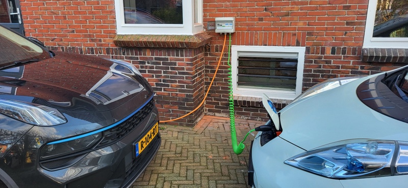

Zo heb ik het uitgevoerd.
Afbeeldingslocatie: https://tweakers.net/i/Dtbq3inmUjBbDOt891o8bZEW9lI=/800x/filters:strip_exif()/f/image/ZOykSb91L2WL01au0fWTCTt4.png?f=fotoalbum_large
Werkt perfekt!
Links de buitenkast met RFID reader. Deze schakelt de schakelaar in als ik de druppel voor de lezer houd en schakelt deze weer uit na nog een keer deze ervoor houden.
De 12 Volt LED (led met voorschakelweerstand) linksboven gebruik ik als indicatie voor het laadproces. Deze moduleert tijdens het laden.
Ik heb dus twee pijpjes naar de 'laadpaal', Een voor het 230V/400V en een voor de 12 Volt aansluitingen van de EVSE-box.

Afbeeldingslocatie: https://tweakers.net/i/ZTtzZztTcd1eM1ueTxxmfyJ2llg=/800x/filters:strip_icc():strip_exif()/f/image/OeFo5dVRAyyAK9qRygyi4VCy.jpg?f=fotoalbum_large
Afbeeldingslocatie: https://tweakers.net/i/m8gqvHIf4rqp2cjyGloPWchMj2A=/800x/filters:strip_icc():strip_exif()/f/image/RYdDpVb55d8ZADZ3MOY3KLlo.jpg?f=fotoalbum_large
Afbeeldingslocatie: https://tweakers.net/i/1pk9xzB6k5sxR6AuoafjWFJwOQk=/800x/filters:strip_icc():strip_exif()/f/image/7yBZr0abjVP3GYc39wrOsQiN.jpg?f=fotoalbum_large
Spulletjes binnen en in elkaar gezet. SmartEVSE laat zich goed installeren. Nu de software nog goed aan de gang krijgen.

@JeroenE Eindelijk tijd gehad om de Shelly tussen het CP signaal te zetten en ik moet zeggen het werkt als een tierelier!
Ook direct gekoppeld aan HA, dus kan nu via HA via een toggle de timer van de Shelly "overrulen" en toch overdag opladen als dat nodig is mocht ik later nog weg moeten. Dat was geen harde eis, maar is wel een mooie bijkomstigheid :)
Afbeeldingslocatie: https://tweakers.net/i/G0nr0lkrkelw0Tm0AwszFKyo93c=/800x/filters:strip_icc():strip_exif()/f/image/TJ43fVv7woBia5IxEr6tYck0.jpg?f=fotoalbum_large
(let niet op de kleurtjes van de kabels naar de Shelly, mijn 4mm kabel pastte er niet in en had alleen nog maar aarde in 2.5mm)
  • JeroenE
gabn88 schreef op donderdag 12 januari 2023 @ 15:47:
Die Shelly gebruikt weinig, daar hoeft echt geen 4 mm2 of 2,5 mm2 tussen. Ik zou de kleuren wel zo snel mogelijk aanpassen als ik jou was, maar dat snapte je zelf ook al natuurlijk O-)
Fijn dat het werkt *O*

Afbeeldingslocatie: https://tweakers.net/i/qUV3EED9xkg3rMcGaqTO2sd11gU=/800x/filters:strip_icc():strip_exif()/f/image/A0xX9uBL3jevdkfwF27CdBFi.jpg?f=fotoalbum_large
Afbeeldingslocatie: https://tweakers.net/i/O0xGBdyVPlZulaGaJrUp4tizTyU=/800x/filters:strip_icc():strip_exif()/f/image/SukZ3h8nVLmgl4VJHX9NKu5C.jpg?f=fotoalbum_large
Afbeeldingslocatie: https://tweakers.net/i/PEkysRZxAp9IzfCSID7-C8OC7YU=/x800/filters:strip_icc():strip_exif()/f/image/ngnq1DV3YLpttRVIQMFZezSO.jpg?f=fotoalbum_large
Afbeeldingslocatie: https://tweakers.net/i/ClKl70_AvDsWRwlqXNJXelwwl4c=/800x/filters:strip_icc():strip_exif()/f/image/SzXi6lBAYxpeWne8uitAlTOA.jpg?f=fotoalbum_large
Even hier delen!
Een dubbele smartEVSE met 1 ev meter, p1 data via api (home assistant).
Zit nu nog op een 16A groep in de meterkast, maar dit wordt later een 32A met dikkere kabel. Het is nu vervanging van de EVbox die er hing (is te koop, met type 1 spiraalkabel), maar het geheel gaat binnenkort naar de voortuin.
2 vaste kabels: 32A type 2 en 16A type 1.
De smartEVSE's werken top! Regelen onderling de maximale stroom en luisteren naar HASS.
In HASS gebruik ik EVSE smart charging om te laden als de tarieven laag zijn en pas de laadsnelheid aan afhankelijk van hoeveel auto's er aangesloten zijn.
Tevens via een virtuele schakelaar is handmatig laden te activeren als hier via Google om gevraagd wordt. ( voorwaarde van de vrouw).
Vaste kabels want dat is gewoon veel makkelijker. Moet alleen nog even een beugeltje ophangen voor de kabels. Denk aan zo'n beugeltje voor tuinslang.
Ik ben er blij mee!

Als je een 3D printer tot je beschikking hebt kun je heel praktische oplossingen printen die ook de plug netjes vasthouden:
https://www.thingiverse.c...type=things&sort=relevant

Misschien nog iets van een trekontlasting? Trek je de kabels zo niet uit het kastje?
  • niekvanprooijen
  • Laatst online: 06-10 14:00
Hmmbob schreef op zaterdag 21 januari 2023 @ 19:52:
Dat stond/staat wel op het wensenlijstje.
Als ik ze verplaats komen de kast op een houten plaatje en dan maak ik daar de kabels ook even op vast. Voor nu staat er een streepje op de kabels en check ik af en toe of de kabels er niet uit getrokken worden. Op zich houden de wartels ze best goed vast.
