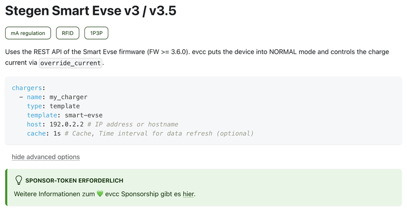

Stufipower schreef op donderdag 16 april 2026 @ 16:06:
Het lijkt erop dat er een sponsortoken nodig is voor de nieuwe integratie van smartevse in evcc. Is dit zo bedoeld? Ik dacht namelijk dat open source hard / software gratis werd geintegreerd.
Dat is spijtig te horen. Ik zie het idd ook hier staan:
Afbeeldingslocatie: https://tweakers.net/i/j2riGRTdZhmJ4Ca0pDqC6I5-BbE=/800x/filters:strip_exif()/f/image/819mIJEYWSue6WmXWdyb75zz.png?f=fotoalbum_large
Ik lees overigens in deze opmerking dat de load-balancing van smart-evse overruled wordt. Dat is jammer, want die lijkt sneller te acteren dan de loadbalancing van evcc, zoals 'bakkerv' daar schrijft. Zo te zien zijn zijn opmerkingen nog niet meegenomen in de huidige implementatie.

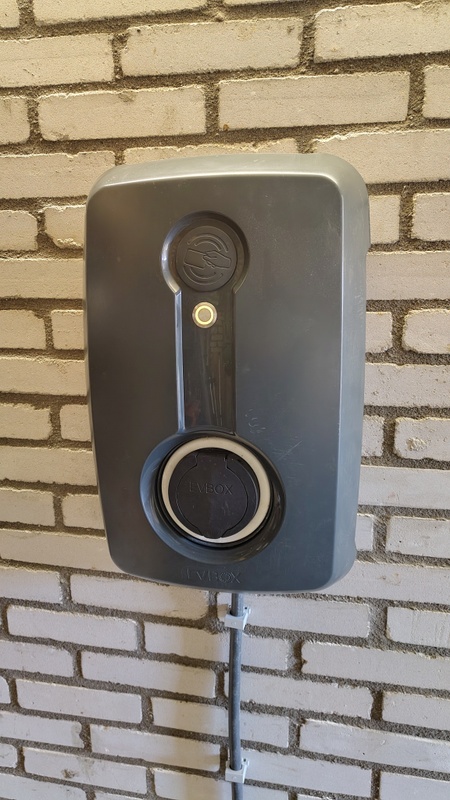

Na een jaar onze R5 geladen te hebben met een granny lader, wilde ik toch wat meer intelligentie in de lader. Na me verdiept te hebben in de verschillende laadpalen, kwam ik toch telkens weer terug in dit forum topic. Net nadat ik het hier volledig doorgelezen had, kreeg ik de mogelijkheid om een oude EVbox over te nemen.
Afbeeldingslocatie: https://tweakers.net/i/N3MFcDF_u-UE4D_GZAbPmQY3C38=/x800/filters:strip_icc():strip_exif()/f/image/xggZLSYCPXUA40AO8GdynW3W.jpg?f=fotoalbum_large
Na verwijderen van alle onnodige zooi, had ik meer dan genoeg ruimte om de smartEVSE in te bouwen.
Afbeeldingslocatie: https://tweakers.net/i/L8KTIrwk__vsegJkPTxqLr6ithc=/x800/filters:strip_icc():strip_exif()/f/image/rHDDJKrqdWFZk8H14j3AQ84C.jpg?f=fotoalbum_large
Omdat de paal in m'n garage hangt, heb ik geen rfid nodig. Wel de knop erbij genomen om eenvoudig te switchen tussen solar en smart laden.
Afbeeldingslocatie: https://tweakers.net/i/5xtNJhW_Ej5bpVxwYpnbIo0A1Gs=/x800/filters:strip_icc():strip_exif()/f/image/zXoMbk4VlbcR37PS84uIyD45.jpg?f=fotoalbum_large
Wanneer ik het in- en uitpluggen van de kabel beu ben, koop ik wel een extra kabel die ik er gewoon in laat zitten :)
Bij deze iedereen die in dit forum gepost heeft hartelijk bedankt, ik heb veel van jullie geleerd!
En vooral natuurlijk @stegen en @dingo35 voor de hard- en software _/-\o_

Kaspers schreef op zondag 19 april 2026 @ 13:22:
Volgens mij staat de sponsortoken vereiste in ieder geval nu wel goed: https://docs.evcc.io/en/d...stegen-smart-evse-v3--v35
"Without sponsoring" staat er nu. _/-\o_
