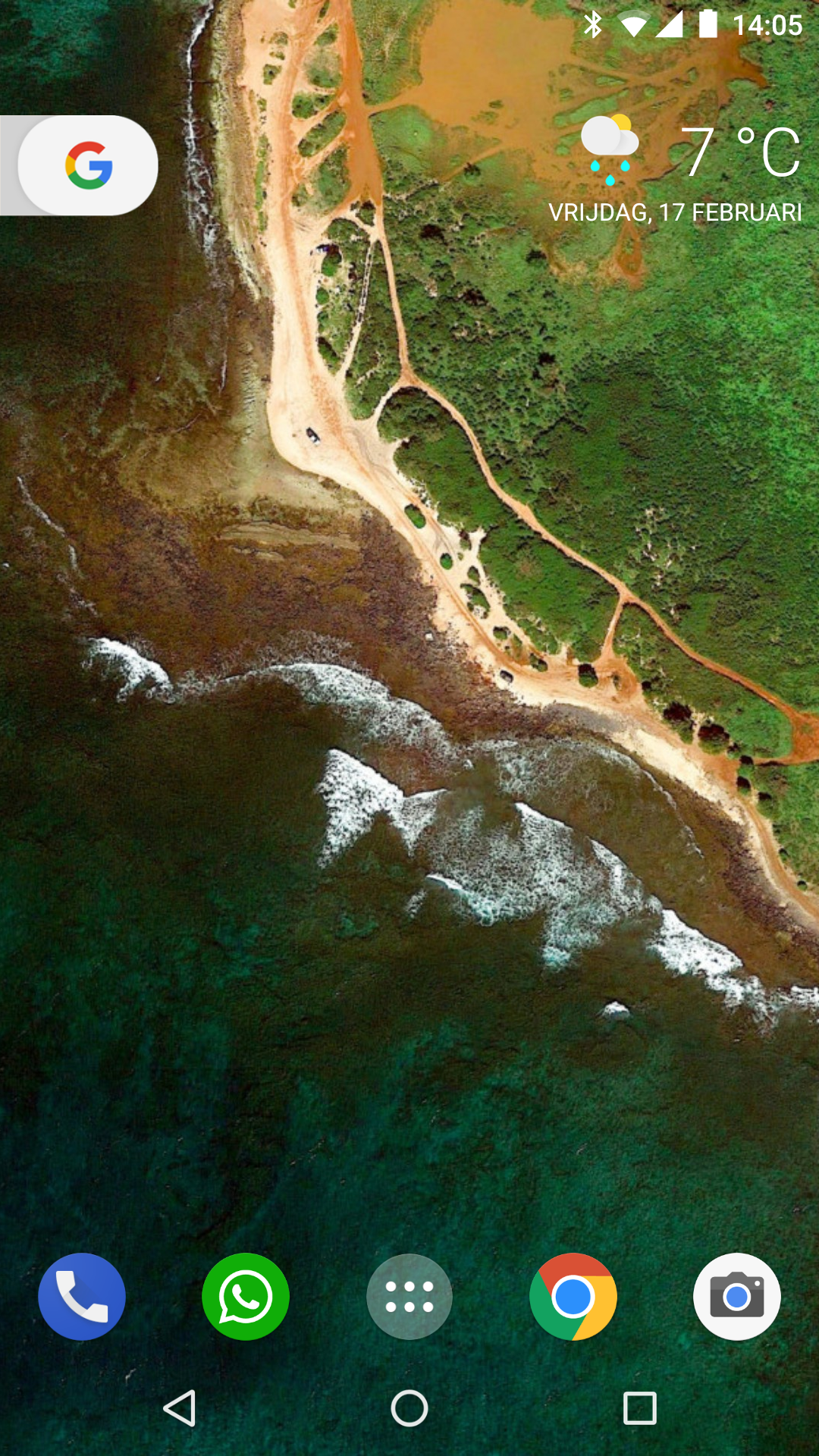

Vanochtend een 'factory reset' uitgevoerd op mijn LG Nexus 5X (7.1.2) en het toestel meteen voorzien van een 'Pixel-look'.
Afbeeldingslocatie: https://tweakers.net/ext/f/VTdNG9ql08v44WcW2gYPL6NQ/medium.png
Ik hoop dat de dagen van frustratie (vastlopers, bugs etc.) nu voorbij zijn, maar dat zal de tijd moeten leren. :)
