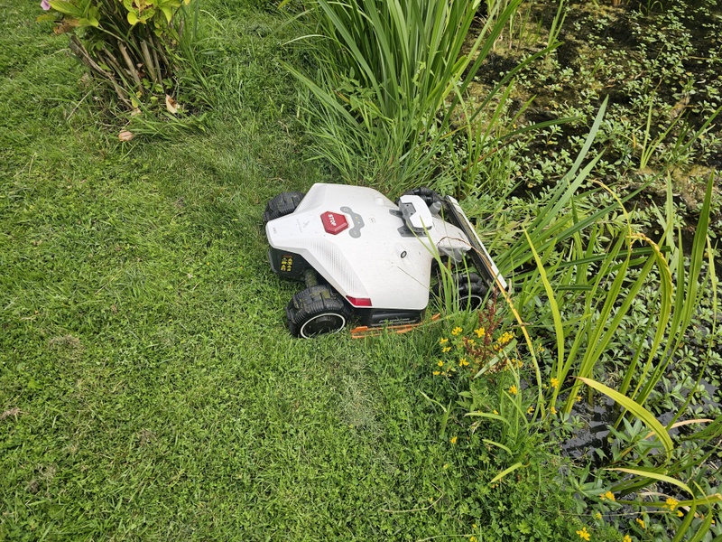

Net, om 22:34, krijg ik een melding, van helemaal achter op het veld dat de taak gepauzeerd is?????
Robot zit vast is de volgende. :(
Dus ik ga kijken in de app en zie dat hij drie zones helemaal achteraan is gaan maaien, 42% gemaaid.........WTF??
Ik dacht dat ik alles uitgezet had ivm met de slagregens.
Met wat gewone regen laat ik hem maaien maar het komt hier nu al een tijdje met bakken uit de lucht, echt niet normaal zo hard regent het hier.
Gelukkig reed hij zichzelf los toen ik hem terug naar het laadstation stuurde. _/-\o_
Waar hij zich vastreed is een kuil wat in een zwembad veranderd, dat mag geen plas meer heten.
Ik zag mezelf al soppend door de regen er naar toe moeten gaan. :X

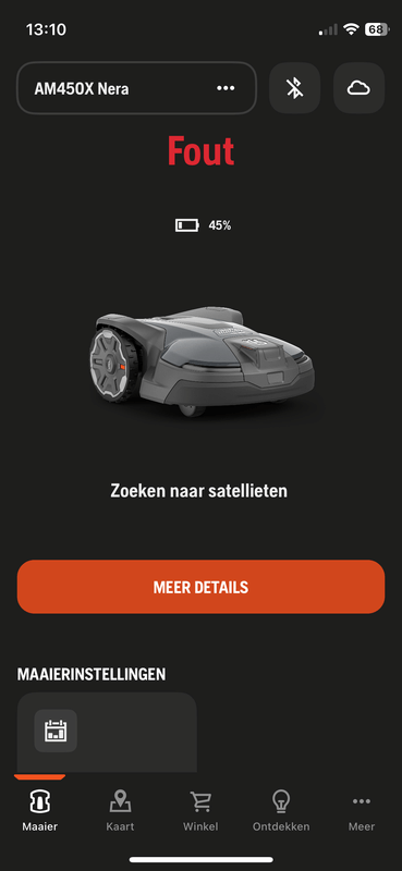

  • Peule_P
  • Laatst online: 01-10 20:15
Deze melding toch nog niet eerder gezien, iemand?Afbeeldingslocatie: https://tweakers.net/i/qPOrH_iQqb_TCoHKjZA3dGviUW8=/x800/filters:strip_exif()/f/image/tPEILu4dOcq6Q1bneuByedUN.png?f=fotoalbum_large

  • Mad_Manic
  • Laatst online: 22-10 19:34
Peule_P schreef op donderdag 24 juli 2025 @ 13:11:
Deze melding toch nog niet eerder gezien, iemand?[Afbeelding]
Heb je een RTK epos referentiestation en brandt daar het groene ledje nog constant?
  • Peule_P
Mad_Manic schreef op donderdag 24 juli 2025 @ 16:03:
Nee EPOS Cloud, inmiddels maait ie weer, heeft toch een uurtje of 3 ergens gestaan

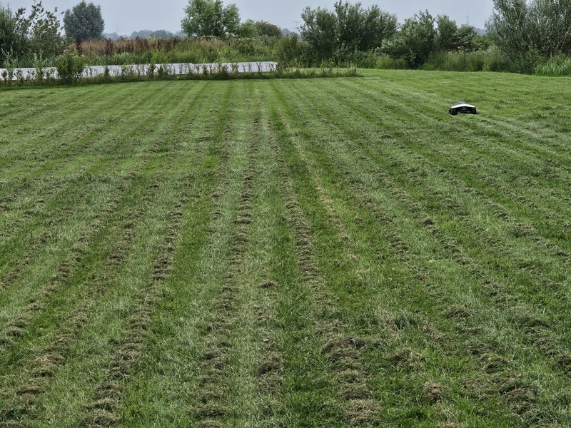

De eerste Luba 2AWD 3000x kocht ik met wat zorg over de reikwijdte van de RTK: langgerekt terrein en behoorlijk hoogteverschil. RTK op een mast gezet en overal goed bereik nu. Het te maaien oppervlak is rond de 5000 vierkante meter. Nu ik zie dat het werkt en ik tevreden ben over de Luba heb ik er nog een gekocht. Daarbij komt ook dat als het gras hier weer groeit, één luba de 3000+ vierkante meter niet bij sloft. Ik ga nu het terrein verdelen over de twee en verwacht dat het in het piek groei seizoen (net?) goed gaat.
Ja, als het hard groeit is het een beetje lastig.
De afgelopen dagen heb ik (2 dagen) alles laten maaien op slakkegang, met dus 50% baanoverlap (20 cm baanbreedte).
Vandaag alles op 0,6 m/s laten maaien met 32 cm baanbreedte en het is nu weer op hoogte overal.
Wat me nu stoort is de hoeveelheid maaisel dat blijft liggen. :+
Afbeeldingslocatie: https://tweakers.net/i/z42PBFwfhANfgjlY8cC1nxOG4eA=/232x232/filters:strip_icc():strip_exif()/f/image/oPffTkPSqEsoCycm3SOAQ1CN.jpg?f=fotoalbum_tileAfbeeldingslocatie: https://tweakers.net/i/HbUrZDodhbYVcoOX7OkbVBqfxOY=/232x232/filters:strip_icc():strip_exif()/f/image/Y1Z8kosDZU5uAk4OZ4YUu72a.jpg?f=fotoalbum_tile
Maar hij is dus nu al drie dagen bezig het veld weer onder controle te krijgen. (Mijn OCD wil er een green van maken :+ )
Ik overweeg er even met de maaitractor en grasrol overheen te rijden, deels om dit te mulchen en deels om alle mollengangen overal plat te drukken, (waar komen die beesten in hemelsnaam steeds vandaan?)
Wat ik ook geen probleem vind gezien ik het drie maanden niet heb hoeven maaien, dan kunnen twee uurtjes op de trekker er wel van af. ;)
En misschien de mesjes van de robot weer op scherp zetten.
Vanochtend een beetje WTF momentje(s)......
Eerst een melding RTK update.
Toen ik hem aan het werk wilde zetten was de maaihoekinstelling in de app plotseling veranderd van 105 graden naar 165 graden??
De instelling/baan van de hoek was hetzelfde in oud en nieuw. :? :?
In de nieuwe instelling was nu wel de maaibaan goed te zien, daar zijn brede strepen voor gekomen die meebewegen als je de hoek veranderd, zodat je direct kunt zien hoe de maaibaan loopt t.o.v . het terrein.
Een verbetering dus.

Daarna de zones verder laten maaien, waarbij er veel maaisel op het gras komt te liggen. (ben ook van 65 mm naar 60 mm maaihoogte gegaan)
Dat zou een reden kunnen worden om er een tweede bij te zetten, behalve deze 3700 m2 heeft hij nog ca. 2000 m2 te doen.
Toen ik het resultaat stond te bekijken vanmiddag, viel me een scheve baan op. :? :?
En dat is geen zone-overlap, die ligt een stuk meer naar rechts aan het einde van het hegje achterin.
Afbeeldingslocatie: https://tweakers.net/i/N8TVjPvYocHrYShf2gvWDovLqXY=/800x/filters:strip_icc():strip_exif()/f/image/jEvRWtbEcNrJgfdRzJ71H8by.jpg?f=fotoalbum_large

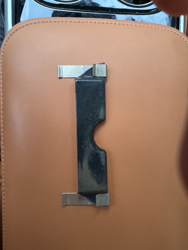

Afbeeldingslocatie: https://tweakers.net/i/552Fy2BG80J2mmuJxZa-hurY7JI=/x800/filters:strip_icc():strip_exif()/f/image/3rlkX7qInYBEo9HzICsfmyuR.jpg?f=fotoalbum_large
Dit komt van mijn huksvarna ac230 af. Weet iemand wat dit is?
  • Teijgetje
n00bCoder schreef op woensdag 30 juli 2025 @ 20:49:
Brillenhouder?

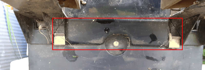

  • Teijgetje
Brillenhouder
Ik denk de afdekkap van de hoogteverstelling. maar die ziet er op de foto in de lijst anders uit.
Voor de 220AC is hij uitverkocht.
Diagram A artikel 5
Weet je zeker dat het van de Husqvana 230 AC is? Eigenlijk lijkt geen enkel onderdeel er op.
Dit komt van je laadstation, zit bij de LED.
Breekt wel vaker af
