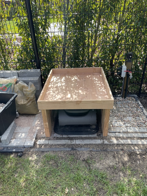

Voor mijn Navimow heb ik van (rest) douglas hout een garage gemaakt.
De maaier heeft twee weken onder de kale garage gestaan.
Na de garage geschilderd te hebben en het dak met pvc en sedum bekleed te hebben krijg ik een slecht positioneringssignaal en lukt handmarig starten niet meer.
Ook is vannacht twee keer het alarm afgegaan dat de maaier buiten de anti-diefstal geofence zone is.
In mijn beleving kan beits, een pvc laag en sedum er niet voor zorgen dat het gps signaal afgzewakt wordt. of is dat mijn misvatting?
Afbeeldingslocatie: https://tweakers.net/i/FuZQGziw2_H27LE4cQEiDf91oKY=/x800/filters:strip_icc():strip_exif()/f/image/0jeZMK9pJDkpL8YFXPN3w0jV.jpg?f=fotoalbum_large
Afbeeldingslocatie: https://tweakers.net/i/qW7_09RctVejKuevEpNvpLAhrWA=/x800/filters:strip_icc():strip_exif()/f/image/o6aTnRnyCtlvyMNC8IA9JKZb.jpg?f=fotoalbum_large

SecHyg schreef op zondag 13 april 2025 @ 07:50:
Alles wat vrij zicht naar boven beperkt zwakt je signaal af. Hoeveel, dat hangt van het materiaal af. Ik denk dat de (vochtige) sedum in dit geval het ergste is, ik twijfel over PVC.
Vochtig sedum is een prima block voor signaal, daar zou ik het inderdaad zoeken. PVC is geen probleem, dat gebruik ik ook. Wel mooi overigens dat sedum, heb het op mn schuur en keuken liggen O+

Himalaya schreef op zondag 13 april 2025 @ 09:17:
Hmm, dank je wel. had in vorige woning ook sedum op schuur een aanbouw, bij die woning geen gras.
Wilde graag sedum erug laten komen voor een beetje bio-diversiteit.
Nooit bij stilgestaan dat sedum een signaal blocker is...
Dan maar een puntdak als vogelhuisje ofzo, of andere suggesties? :)

SecHyg schreef op zondag 13 april 2025 @ 20:28:
Puntdak met open nok werkt als een tiet voor gps signaal! Afbeeldingslocatie: https://tweakers.net/i/iPQA89NG2I0zQxyhdXf16FuijGU=/x800/filters:strip_icc():strip_exif()/f/image/mVfWTJkaHWKRfd2oqlbxRl6A.jpg?f=fotoalbum_large

Is een garage voor de i105e echt noodzaak met ip66, als hij een beetje beschut staat onder een boom oid?
  • Acidrain
  • Laatst online: 11:37
bronstige schreef op dinsdag 15 april 2025 @ 08:27:
Als er een groep spreeuwen in dezelfde boom naar beneden gaat zitten schijten wil je er vanzelf een garage boven zetten :+
Ik denk dat de garage vooral wil helpen bij het opladen in de zomer in de volle zon. Als die boom daar ook voldoende beschutting voor geeft is dat denk ik ook prima. Let wel dat er altijd zut uit een boom valt..

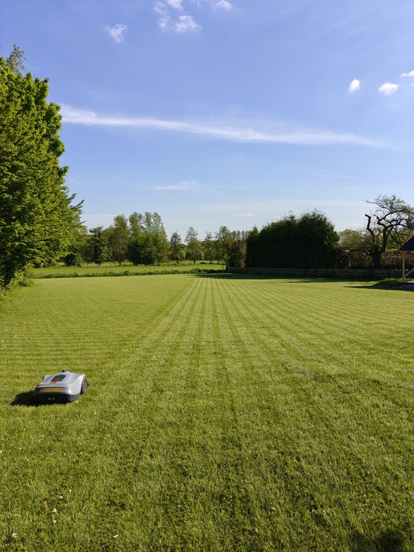

Acidrain schreef op woensdag 9 april 2025 @ 14:02:
Zo dat ziet er wel strak uit, zover ben ik nog lang niet. Maarja dat krijg je er van als je een jaar niet maait...
Zo ziet het er bij mij nu uit:
Die gele plekken zijn met 1 regenbui weer weg dus daar maak ik me niet druk om.
Links bij de knotwilgen ben ik begonnen met maaien paar weken terug en dat ziet er nu al weer strak uit.
Hier zie je heel goed het verschil tussen gemaaid en nog niet gemaaid:
Hier heb je nog wel ff werk aan, geen optie om er eerst even met een minitractor met klepelmaaier er overheen te gaan? Daarna met de Husqvarna bijhouden?

  • martijn k.
  • Laatst online: 27-10 22:44
Acidrain schreef op dinsdag 15 april 2025 @ 09:18:
Hier staat hij vol in de zon en regen, zonder garage. Geen probleem.
  • Acidrain
martijn k. schreef op dinsdag 15 april 2025 @ 15:07:
Hier ook (nog). Je ziet mij ook niet zeggen dat een garage een vereiste is. Maar het helpt uiteindelijk door de jaren heen wel tegen weersinvloeden. Met name zon.
De accu vind het gewoon niet tof om met hele hete temperaturen geladen te worden.

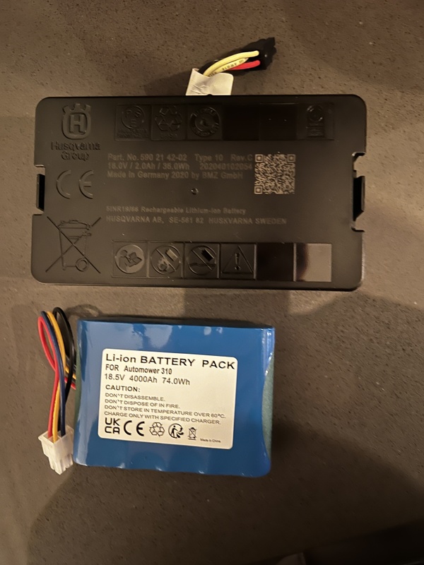

  • timhtc
  • Laatst online: 27-10 22:40
timhtc
Home Energy Management
Wie heeft er ervaring met de looptijd verdubbelen van een Gardena Sileno City 600 door een batterij upgrade?
Na drie jaar heb ik de orginele 2Ah accu vervangen voor een 4Ah accu. Ik ben bekend met de softwarematige limieten op het aantal werkuren per dag bij de Gardena modellen. Toch ging ik er vanuit dat zowel de maaisessies als de laadsessies zouden verdubbelen bij deze upgrade. Helaas blijft hij even lang maaien per maaibeurt. Als ik naar de batterijkarakterstieken in de software op het display kijk (Menu 5sec indrukken) dan staat daar ook het aantal laadcycli van de vorige batterij en de accu capaciteit van 1600mAh.
Enig idee hoe ik ten volle gebruik kan maken van de nieuwe batterij? Kan ik de accu kalibereren of de software aanpassen? Er zijn manieren om de limieten aan te passen want mijn broer kocht op marktplaats een Sileno die 'gehackt' was.
Afbeeldingslocatie: https://tweakers.net/i/e9oEXeVpHwIi9s1IoYClkJtZ7EQ=/x800/filters:strip_icc():strip_exif()/f/image/4yGPWLvtWDXfh2VKioGBdNDR.jpg?f=fotoalbum_large
Afbeeldingslocatie: https://tweakers.net/i/-eQ5bOMgbY8KwNZaF8I-4vUevLo=/x800/filters:strip_icc():strip_exif()/f/image/TMVatEXpPCT0H4C44kcrd2Gp.jpg?f=fotoalbum_large
[ Voor 29% gewijzigd door timhtc op 20-04-2025 09:50 ]
