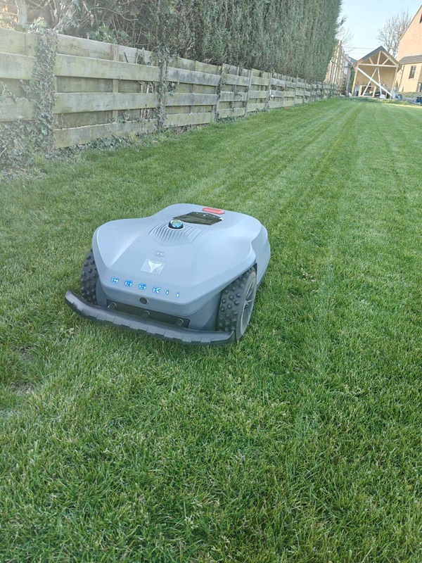

Tot nu toe zeer tevreden over de Navimow X330, ding gaat rijden, trekt zijn strepen en komt weer terug.
Ook achter het huis waarbij het huis en een loods van 8M hoog tussen de Navimow en de antenne staat, ook geen Wifi daar dus puur op 4G.
Alleen vlak langs het huis, zeg op 60cm langs het huis rijden, waarbij het dak boven de maaier over steekt, geeft hij af en toe een lampje dat hij wat minder GPS heeft, maar ondanks dat komt hij erlangs.

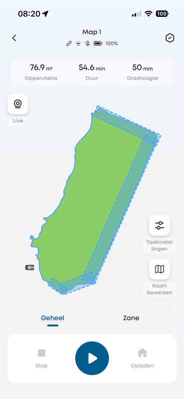

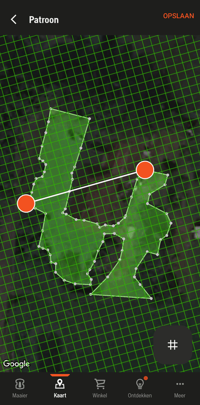

Als het je puur om het patroon maaien te doen is en je bent tevreden over hoe hij nu maait zou ik het niet doen. Het meeste werk van de draden trekken heb je immers al gedaan.
Patroon maaien is 1malig instellen en dat patroon zal hij dan aanhouden waardoor je (vermoed ik) tzt een karrespoor trekt.
Plaatjes van hoe het er in de app uit ziet:
De opties
Afbeeldingslocatie: https://tweakers.net/i/Ax_1fsldnGijhVt-TbHGiqI85d0=/x800/filters:strip_exif()/f/image/jyuCrNgqDQblQi0M5a2gTXDc.png?f=fotoalbum_large
Richting van het patroon kiezen
Afbeeldingslocatie: https://tweakers.net/i/NrKN5BGcLwdLbyYcVIEXTQOXSh0=/x800/filters:strip_exif()/f/image/SqqqOsKgDLiGcoyJMzbeujZ8.png?f=fotoalbum_large

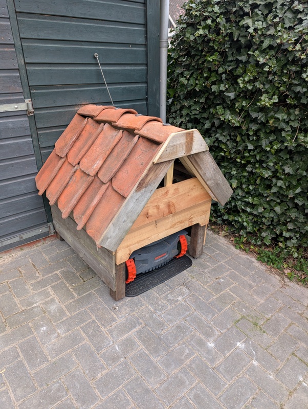

Ben bezig met de aanleg van een tuin. Op advies van de hovenier en winkel leg ik een rij stenen aan de rand van het gras als afscheiding met de borden. Ik ga daar een klinker (10 duimer) voor inmetselen. Is dit voldoende en heeft iemand nog andere tips? Kreeg ook het advies van een opsluitband maar die is smaller en veel meer werk ivm diepte.
Wat betreft behuizing zie ik op pinterest hele creatieve oplossingen voorbij komen waarbij er veel energie en creativiteit gestoken is in het maken van een leuke behuizing. Benieuwd of iemand hier ook zoiets gedaan heeft of met soortgelijke ideeen rondloopt. Het blijf hier op tweakers natuurlijk altijd een techniek discussie ;-)
Wat betreft maaiers orienteer ik me nu nog. Ik heb een kleine 600m2 aan gazon straks liggen. Twijfel tussen een Husqvarna en Segway en belangrijk dat ik straks eigenaar van mij eigen data ben (daarom geen Kress).

Vandaag mijn Hookii neomow X ontvangen.
Wordt vervolgd

Acidrain schreef op dinsdag 1 april 2025 @ 16:10:
De opties
Nog een vraag, als je hem op 'onregelmatig' patroon zet, volgt ie dan ook de maaivoortgang en is ie 'klaar' met 100%?
Of hobbelt ie vrolijk rond op de gezette tijden in het schema net zoals ik nu heb met grensdraad?

Stef CB schreef op woensdag 2 april 2025 @ 11:49:
Wordt vervolgd
Gefeliciteerd! Ben erg benieuwd naar je eerste ervaringen! Wil je deze hier ook delen?

  • Laatst online: 29-09 17:19
Yaay schreef op woensdag 2 april 2025 @ 14:12:
Mijn eerste ervaring: onder de indruk!
Installatie:
uitpakken, laadstation plaatsen en monteren aan de grond, voeding aansluiten.
Vervolgens de robot op het station gezet, verbonden met de app en een update uitgevoerd (10min).
De robot laten opladen tot 100% (aangeraden bij eerste gebruik).
Als laatste het maaigebied aangemaakt (1e keer gaf hij aan "te klein maaigebied")
> nog eens geprobeerd, deze keer zonder problemen, het is wel een beetje draaien en keren en zoeken om toch zo fijn mogelijk de randen af te rijden.
Hij is nu aan het maaien.

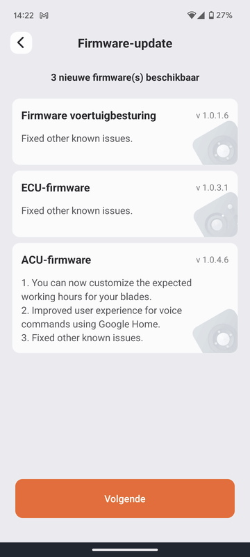

  • hjvg
  • Laatst online: 23-10 20:34
Nieuwe firmwire voor de navimow i108 kan op internet nog geen release notes vinden maar dit zegt de app Afbeeldingslocatie: https://tweakers.net/i/r2IQox22f1AR2QpTGpF21lfS_6U=/x800/filters:strip_exif()/f/image/4cx2Z81t9MQJpsdSXpFLQGvH.png?f=fotoalbum_large

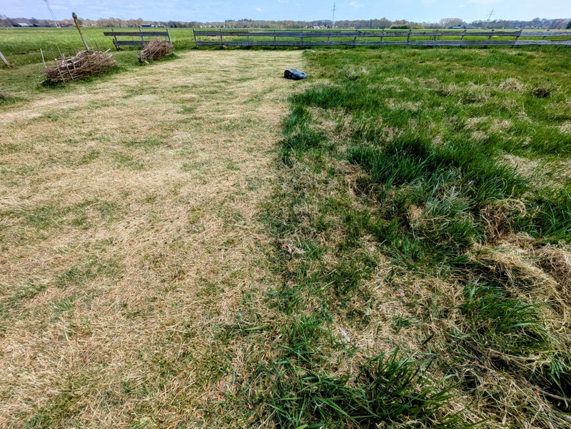

  • Peule_P
  • Laatst online: 01-10 20:15

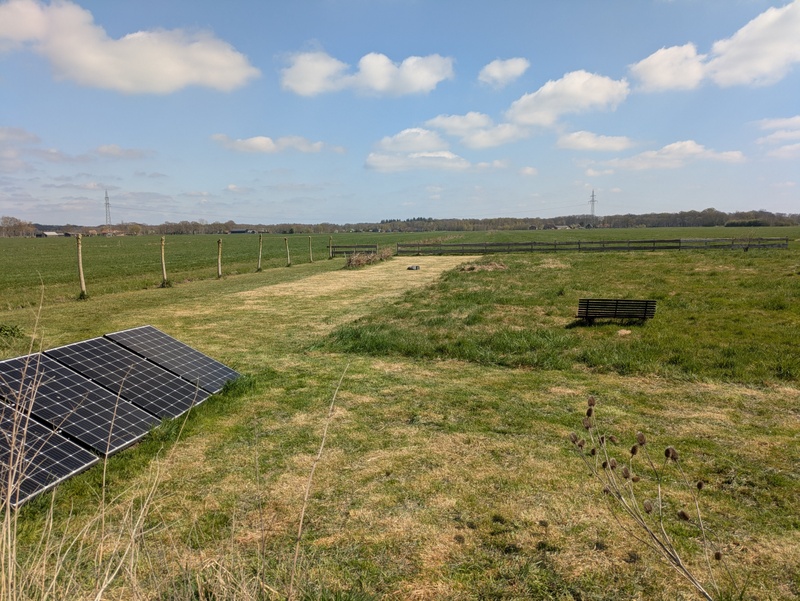

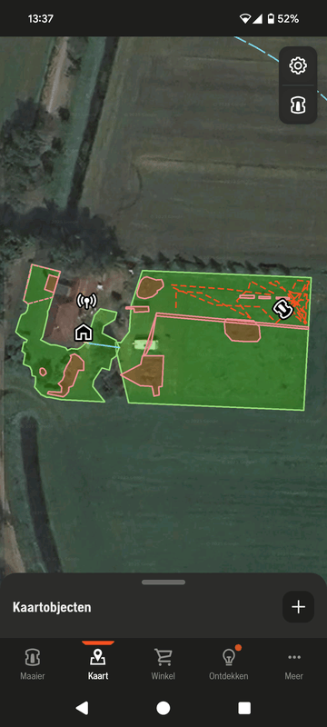

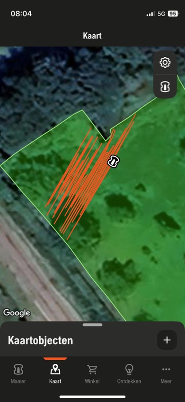

Gisteren de EPOS Plug-In module in de 450X Nera gemonteerd en de eerste indruk is goed!
Duurde na installatie van de module een tijdje voordat de FW binnenkomt, accu moet 100% zijn en dan gaat ie pas zoeken/downloaden lijkt het ,maar na een uurtje of wat stond de FW erop en moest ik een nieuwe kaart maken. (De oude kaart met grensdraad ben je automatisch kwijt).
Na een rondje handmatig te hebben gereden aan het werk gezet en heeft de taak mooi voltooid tot 100%.
Op een stuk gras/wei van 2500m2 met diverse opstakels, appelboompjes en 2 voetbalgoals doet ie gemiddeld 10% per uur en red ik het dus makkelijk van zonsopgang tot zonsondergang om alles gemaaid te krijgen.
Dit met het driehoek patroon, vanochtend starte ie dan ook mooi in een andere richting.
Nu even een paar dagen monitoren en als het echt goed werkt met de EPOS Cloud ben ik aan het overwegen om weer een nieuwe kaart te maken (of een 2e werkgebeid erbij) voor het stuk welk nu door de 430X Nera wordt gedaan.
Als de 450X Nera dit dan gecombineerd haalt op 1 dag door het systematisch maaien kan de 430X Nera misschien zelfs de deur uit.
Wellicht zelf nog een 3e werkgebied voor de voortuin en de Navimow i105 met pensioen, maar dat is misschien teveel van het goeie en haal je het niet overdag. Ik wil de maaier in de nacht niet laten werken :)

Hoi, op de Segway navimow i105e is in de nieuwe firmware een optie om een alarm af te laten gaan als deze opgetild wordt. Mooie feature, heb die dan ook even getest maar is het nou alleen mogelijk het alarm uit te zetten op de robot met de code? In de app kon ik niet terugvinden hoe ik het alarm stop. Iemand die dit wel gevonden heeft?

Vaez schreef op vrijdag 4 april 2025 @ 11:30:
Ik kreeg het alarm via de app ook niet uit, door de optie "Alarm maaier opgetild" weer uit te zetten in de app stopt hij wel, maar dan schakel je de hele optie weer uit.

Afbeeldingslocatie: https://tweakers.net/i/3T_YdwKYE10-DdavOKMJ8rbYQfI=/800x/filters:strip_icc():strip_exif()/f/image/A3mPUpxeJjyhNgjYTPv7DkNj.jpg?f=fotoalbum_large
Juij, eindelijk van de grensdraad Gardena af 😊 Installeren van de Navimow ging vlot. Alleen was het nog een dingetje om die oude grensdraad te verwijderen, na iets minder dan de helft maar gestopt.

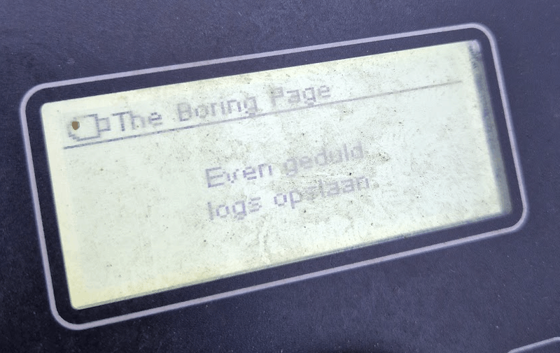

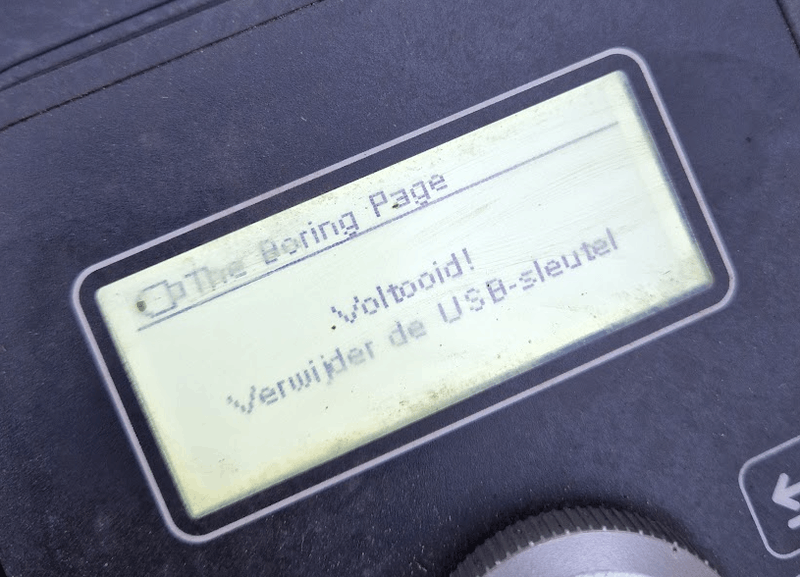

JBS schreef op zondag 6 april 2025 @ 06:06:
Hmz. Gisteren m'n Landroid M500 Plus WR165E uit de winterstalling gehaald. Nieuwe mesjes erop. Geen stroom op het basisstation meer. Voeding lijkt defect. Anderhalf jaar oud, gelukkig dus nog in de garantie, en ik lees dat de adapter relatief vaak kapot gaat.
Is 't hier mensen wel gelukt een log bestand op een usb stick te krijgen? Inmiddels geprobeerd met twee sticks. Fat32 geformatteerd, 2GB. Bij beide gebeurt niets.
https://wiki.worx.com/nl/...landroid-m-en-l-2019/2020
Maaier aan, USB stick erin. Niets..
\\Edit: Nog 3 USB sticks verder, paar keer de robot aan/uit gezet, en ineens begon 't alsnog.
Afbeeldingslocatie: https://tweakers.net/i/1zl2JAlwPYKvLpcb0Mij4YD275g=/800x/filters:strip_exif()/f/image/bNsH7XNDsbf3LeqBJQAzJLLS.png?f=fotoalbum_large
Afbeeldingslocatie: https://tweakers.net/i/D-bbx5evkWbrMpVA7Fnbbuo3eo0=/800x/filters:strip_exif()/f/image/nDS8LDFknZOnQvTWyyDpV6Ho.png?f=fotoalbum_large
De titel van die pagina vond ik dan wel weer geinig.
[ Voor 47% gewijzigd door JBS op 06-04-2025 20:16 ]

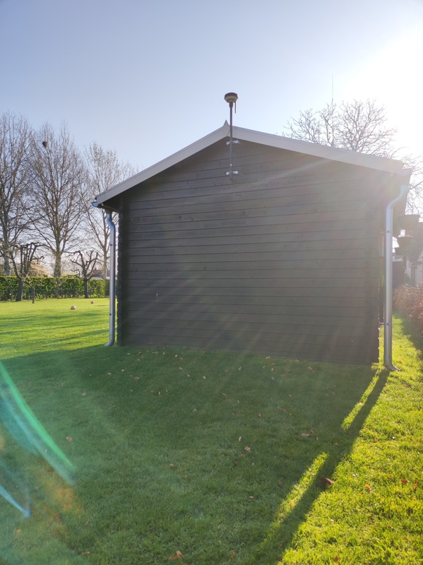

Bedankt voor de antwoorden. Ik heb de RTK gewoon op het dak aan de schoorsteen bevestigd. Er is geen line-of-sight, en een directe verbinding werkt matig. Maar via de optie om de verbinding via internet te laten verlopen werkt het prima. Heb alleen helaas geen geluk met de Luba2 zelf. Die wil niet meer laden. Staat nu alweer een paar dagen op de lader. De app geeft aan dat ie aan het laden is, maar accu blijft op 0% staan :( Dat is wel erg snel weer terug naar de handmaaier. Nu even kijken hoe snel support dit kan oplossen.

ja of een houten bekisting met een dakleertje alla honden/kippen/konijnenhok

Hier een gevalletje dat ik niet snap.
De Navimow is vandaag zoals gepland zijn taak gestart. Ik krijg de melding dat de taak voltooid is omdat 100% gemaaid is, echter wanneer ik de kaart bekijk is er een stuk overgeslagen, maar ook hier staat 100% gemaaid.
Er zijn geen obstakels o.i.d.
Dit stuk maait 'ie normaal wel gewoon.

Yes, deze staat inmiddels geïnstalleerd en wel te shinen in de tuin. Qua model was het heel even wennen, maar ik ben verkocht hoor :) Installatie was eigenlijk niet meer dan neerzetten. Ik was aangenaam verrast door de aanwezigheid van een dak voor het basisstation en de meegeleverde extra lange stroomkabel indien nodig.
De maaier heeft inmiddels enkele keren gemaaid en doet dat prima. Mapping gaat ook goed, al heb ik het gevoel dat dit automatisch wordt bijgewerkt tijdens de eerste keren gebruik. Ik heb nog geen minpunten kunnen ontdekken, maar als ik er een moet noemen dan is het dat je qua instellingen ‘maar’ tot 15cm over de ‘padgrens’ heen kunt gaan. Dit heb ik opgelost door de mapping te customizen en enkel zones iets breder te maken.
Je kunt zowel reissnelheid als messnelheid instellen. Die staan bij mij op ‘standaard’.
Afbeeldingslocatie: https://tweakers.net/i/ZLel8b1fwTtDw-78pw1AEJI_Drw=/x800/filters:strip_exif()/f/image/NKtULQ18V6Oz8rHJh8bfkgpc.png?f=fotoalbum_large

  • Acidrain
  • Laatst online: 13:24
Ja, uit eigen ervaring. De foto's die je ziet in mijn posts zijn screenshots van mijn eigen foon.
Ik heb er nooit een installateur bij gehad. Gewoon gekocht bij een online webshop en zelf geinstalleerd.
En meer dan tevreden, ik had het weiland een jaar niet gemaaid en die is hij nu stukje bij beetje aan het herclaimen :D
Ik dam het wel in met nogo gebieden want toen ik hem op het hele weiland los liet verslikte hij zich en kon ik er elke keer heen om hem los te trekken. Nu geef ik hem telkens een extra meter door het nogo gebied een meter op te schuiven en dat gaat prima.
Gras van meer dan 20 cm hoog soms. Hij werkt er prima mee af Alleen de mesjes gaan wel ff wat sneller maar als hij hem straks op lengte heeft zal dat ook wel weer beter gaan.
Huidige kaart
Afbeeldingslocatie: https://tweakers.net/i/9MhE0fl-F7D6HG70FmpeT7eoQek=/x800/filters:strip_exif()/f/image/2xe6IF0XlVLWujHVX9uuLQuS.png?f=fotoalbum_large
[ Voor 15% gewijzigd door Acidrain op 09-04-2025 13:40 ]

Zo dat ziet er wel strak uit, zover ben ik nog lang niet. Maarja dat krijg je er van als je een jaar niet maait...
Zo ziet het er bij mij nu uit:
Afbeeldingslocatie: https://tweakers.net/i/tYEKoICaIYATNbIgM6l0-_x3fBM=/800x/filters:strip_icc():strip_exif()/f/image/HDTfwYd0YYJLVGOqTTnLb0af.jpg?f=fotoalbum_large
Die gele plekken zijn met 1 regenbui weer weg dus daar maak ik me niet druk om.
Links bij de knotwilgen ben ik begonnen met maaien paar weken terug en dat ziet er nu al weer strak uit.
Hier zie je heel goed het verschil tussen gemaaid en nog niet gemaaid:
Afbeeldingslocatie: https://tweakers.net/i/6X5x45fRkqEdN5K91MDgRVSZwIk=/800x/filters:strip_icc():strip_exif()/f/image/GDJqF1e8RrzzKsorcpVUUdIQ.jpg?f=fotoalbum_large

Acidrain schreef op maandag 7 april 2025 @ 13:43:
Dit werkt ook!
Afbeeldingslocatie: https://tweakers.net/i/iPQA89NG2I0zQxyhdXf16FuijGU=/x800/filters:strip_icc():strip_exif()/f/image/mVfWTJkaHWKRfd2oqlbxRl6A.jpg?f=fotoalbum_large

De Navimow heef5 zijn eerste rondjes weer gedraaid. Firmware is geüpdatet - hij kan nu zelfs praten. Koppeling met Google Assistent is geregeld.
Sproeisysteem weer in gebruik genomen; we kunnen er weer tegen.
