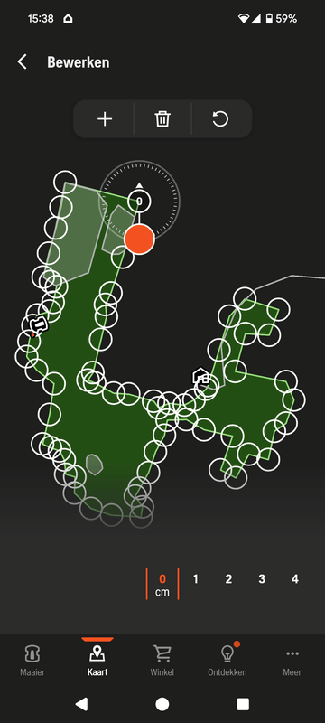

Trent schreef op maandag 24 maart 2025 @ 15:33:
Ik geloof dat ze moeten rondhuppelen met een soort wiel met RTK-GNSS zoals ze in wegenbouw gebruiken. Gelijkaardig aan Kress. Niet fijn want dan kosten aanpassingen €. En ik tweak het ding graag zelf.
Onzin, dit kun je gewoon zelf doen in de app.
Eerste keer uitstippelen is met de maaier zelf.
Aanpassingen gaan gewoon heel simpel in de app, je kunt gps punten zelf verplaatsen of binnen een lijn extra gps punten zetten (en ook weer verplaatsen)

  • Acidrain
  • Laatst online: 16:51
@Trent Dat later aanpassen ziet er dan zo uit. Elk punt kun je 360 graden van 1cm tot enkele meters verplaatsen.
En je kan ook punten toevoegen/verwijderen.

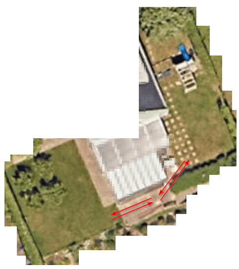

Ik wil m'n Worx vervangen voor een Segway Navimow en vroeg mij af of deze in staat is beide grasveldjes te bereiken over m'n terras.
Afbeeldingslocatie: https://tweakers.net/i/xfwxznN460YzCdhYhO9hn1Jj_Uo=/fit-in/4000x4000/filters:no_upscale():strip_exif()/f/image/HkJVPjHdEsoQj9nhyS5xYE6V.png?f=user_large
En zo ja - hoe breed is de doorgang nodig (zal een stukje heg moeten weghalen) en moet ik dan nog met meerdere antennes werken oid of weet hij adv GPS altijd waar hij precies is?
Zou te gek zijn als ik beide veldjes gemaaid krijg met 1 maaier. Dat was met de Worx toch altijd even pielen met 2 stroomkringen en 1 laadstation.

@NiGeLaToR
Dit is nog geen meter breed. (Bij de planten nog geen 80cm) En om de hoek achter het huis dus probleemloos met het basis station in de andere locatie

@NiGeLaToR ja zou geen probleem mogen zijn:
- vrij zicht (aka geen hoge bomen)
- vlot toegankelijk
Ergste geval moet je een tweede RTK + voeding kopen..
[ Voor 56% gewijzigd door Icekiller2k6 op 24-03-2025 17:29 ]

Damn dit klinkt wel heel fijn
Thanks @Icekiller2k6 & @MarcelGo

Ik heb sinds een week ook een segway navimow i105 gekocht, het in kaart brengen van het gazon wil me nog niet zo goed lukken. Ik heb een grasveld gescheiden door een lange inrit. Nu heb ik eerst de ene kant van het gazon in kaart gebracht, wat volgens de grasmaaier app 428 m2 zou zijn wat ook niet klopt, het is rond de
300m2.
Nu wil ik een 2e kaart maken voor de andere kant van de inrit, maar hoe doe je dat?

Er zit een bug in de navimow app die soms het oppervlakte niet herberekend nadat je bijvoorbeeld een gebied hebt verwijderd. Als je dan een random nieuw gebied van bijv 1m2 maakt dan herberekent die het oppervlakte weer goed. Ik weet niet of dat bij jou de oorzaak is, maar het is het proberen waard.

jasper2603 schreef op zondag 30 maart 2025 @ 14:27:
Door het toevoegen van een boundary.
