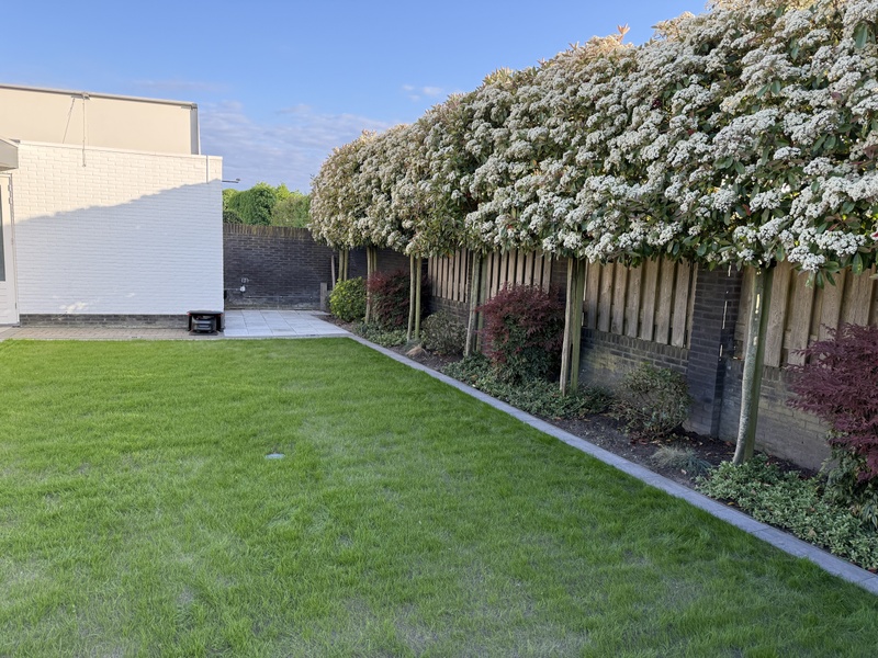

De RTK moest vrij zicht hebben op de lucht in een hoek van 120 graden.
Dat zal in zijn algemeenheid gelden @TheMystery
Dus in die 120 graden hoek geen gebouwen en bomen.
Dat de maaier geen direct zicht had op de RTK was geen probleem, die communicatie gaat via de satelliet.
De I-navi was hij nog niet zo mee bekend.
Nu dus eerst alle software upgraden van Luba 2 en RTK, en de RTK een definitieve plaats geven, en alles nogmaals maaien met de maaitractor, zodat mijn "Luba Luba Hop" het minst werk er aan heeft en ik de snelheid op maximaal kan instellen.
En ik niet meermaals hoef te mappen omdat de RTK toch verzet moest.
En dan langzaam alle zones zo voorwerken en toevoegen dat ik zo min mogelijk handwerk over hou. _/-\o_

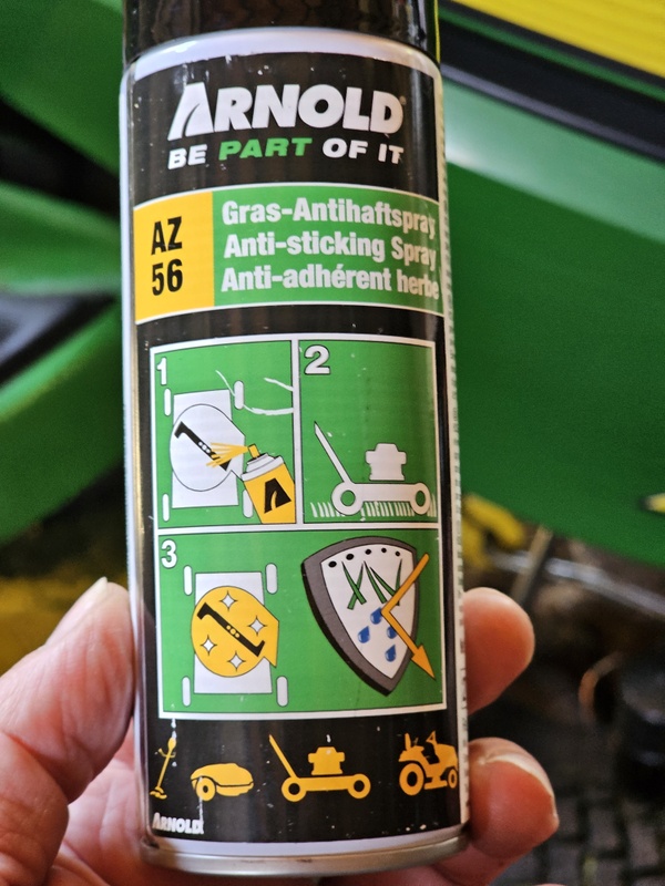

En voor de grasplak:
Mijn maaitractor, een John Deere 350X, heeft een grasopzuig/achterwerpsysteem, werkt perfect omdat het gras dus omhoog gezogen wordt om dan pas gemaaid te worden. Dat geeft een net resultaat.
Echter als het gras nog nat(tig) is plakt het in het maaidek, de ventilator loopt vol en ook de shoot loopt dan langzaam vol.
Na wat zoeken kwam ik Arnold AZ56 spray tegen.
Na schoonmaken van de maaitractor alles hiermee ingespoten en een dag laten intrekken/drogen.
Bij een maaibeurt met nat gras bleef alles nagenoeg helemaal schoon en was het kleine restje er simpel met wat water af te spoelen.
De Luba 2 krijgt dus standaard deze behandeling voordat het in gebruik genomen wordt.
Overigens heb ik het besteld bij Amazon.fr , daar was het op voorraad en gelijk 6 spuitbussen laten komen.Afbeeldingslocatie: https://tweakers.net/i/Z-azHgRM3SJbzJMSKwgeVt9-TPE=/x800/filters:strip_icc():strip_exif()/f/image/X0ITOZesxvC7bwT7YoTQrYnb.jpg?f=fotoalbum_large

Na mijn lyrische ervaringen afgelopen weken van de toevoeging van de EPOS plug-in kit op de Husqvarna 450X Nera kom ik er nu toch iets van terug, de laatste dagen zie ik de maaier regelmatig stilstaan in dezelfde hoek van de tuin met de melding 'satellieten zoeken' in de app.
Dit komt lijkt me door een paar flinke bomen die op het achtergelegen terrein liggen, het is niet direct zo dat er heel veel takken overhangen op mijn terrein maar genoeg om het signaal te verstoren.
Na een tijdje (minuten/uren?) vind ie zijn weg wel weer een keer maar ideaal is het niet, heb hem ook al 3x moeten redden in dezelfde hoek omdat de maaier tegen het hekwerk aan bleef rijden en zichzelf ingegraven heeft (door onvoldoende bereik de grens niet goed kunnen bepalen?).
Daarbij gebruik ik de EPOS Cloud van Husqvarna met een nauwkeurigheid van 5-6cm, als ik het EPOS RS-1 referentiestation plaats (en de nauwkeurigheid ook toeneemt naar 1-2cm) zal de ontvangst naast/onder dikke bomen ook verbeterd worden door dit extra referentiepunt?
Gezien de bomen flink in bloei staan nu zal het enkel meer gaan verstoren hoe meer blad er aan komt?

Peule_P schreef op donderdag 1 mei 2025 @ 11:09:
Ik heb hier het ref station in gebruik en zit tussen de bomen, tot op heden geen problemen.

akatar schreef op donderdag 1 mei 2025 @ 11:27:
Dat klinkt goed, toch maar eens overwegen dan...

  • Acidrain
  • Laatst online: 20:03
Ik had exact dit toen ik een hele grote caravan tussen mijn referentie station en mijn maaier had zitten achter in de wei. Maaier in de wei. Open lucht en toch de melding geen satellieten.. Blijkbaar roept hij dat dus ook als je referentie station te verweg of geblokkeerd is.
Caravan weg en probleem opgelost. Maar ik gok dat jij inderdaad toch een referentie station nodig hebt.

Hier een kleine update over mijn Luba 2x-serie! Online kom je veel negatieve reacties tegen over Mammotion, maar mijn ervaring is totaal anders. Ik ben uiterst tevreden met mijn Luba. Mijn gazon heeft er nog nooit zo vlak en strak uitgezien! Om de dag maait hij nauwkeurig mijn twee velden, en het resultaat is keer op keer indrukwekkend.
Afbeeldingslocatie: https://tweakers.net/i/Z4TsZE4u2aOJ1dZrvx5E-qpBnwo=/800x/filters:strip_icc():strip_exif()/f/image/B7ucLcKzPbm3Kxnqy8r1lTiL.jpg?f=fotoalbum_large
Afbeeldingslocatie: https://tweakers.net/i/0q54e-aqzpwPogXQ2YjZOPm_Hvc=/x800/filters:strip_icc():strip_exif()/f/image/I6AG4vlFNXrXs1gbwLJc0ygM.jpg?f=fotoalbum_large
Afbeeldingslocatie: https://tweakers.net/i/5lr6m8BrNNtIYlQUgSz6tFjX_YE=/800x/filters:strip_icc():strip_exif()/f/image/dXtkKYypiAXahCkIdcVeNYmE.jpg?f=fotoalbum_large

Bacteria1980 schreef op zondag 4 mei 2025 @ 20:14:
Mooi resultaat inderdaad!
Laat je hem elke keer in een andere richting rijden (schaakbord)?
Hoe groot is je gazon als ik vragen mag? Ik ben ook aan het overwegen om mijn maaier om de dag aan het werk te zetten ipv dagelijks. Heb je een vast schema?

Bedankt! ik heb de Luba 2x 3000 series.
Leuke stickers :)

dotcom87 schreef op zondag 4 mei 2025 @ 20:40:
Hoi,
ja hij rijd elke keer een andere richting dat kan je instellen.
Hij maait hier op ma,wo,vrij ruim 2500m2.

Terramow vandaag geleverd, snelle levering via robocleaners.Afbeeldingslocatie: https://tweakers.net/i/NiKewvBYBJU0D7l5A4IXG3FwqgU=/800x/filters:strip_icc():strip_exif()/f/image/qi7Pnu0LgSdlMz8nil64h4yx.jpg?f=fotoalbum_large

Hey gefeliciteerd met je aankoop, ik heb hem ook bij robocleaners gekocht en geniet nu bijna 2 weken van de Terramow. Absoluut geen spijt van aankoop. En geen last van gebroken kabels of geen satelliet verbinding. Gewoon de garage neerzetten de maaier opladen en maaien maar. Hij maakt de kaart zelfstandig.
Geniet ervan.
