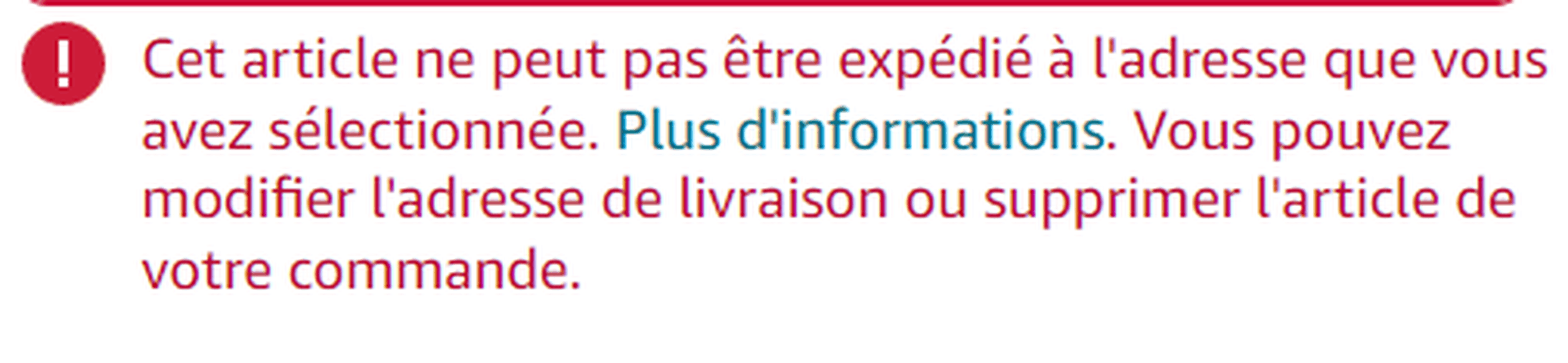

Ik zou graag de Navimow i105e kopen op de volgende website, maar hij zegt dat hij niet wil leveren naar België. Hoe deden jullie dit?
Afbeeldingslocatie: https://tweakers.net/i/UnYR405H639RSVISCw0i8nNn9_A=/full-fit-in/4000x4000/filters:no_upscale():fill(white):strip_exif()/f/image/V4b6EEpUAJb0MhUlRVdMe6QL.png?f=user_large
https://www.amazon.fr/i10...105e%2Cgarden%2C84&sr=1-2

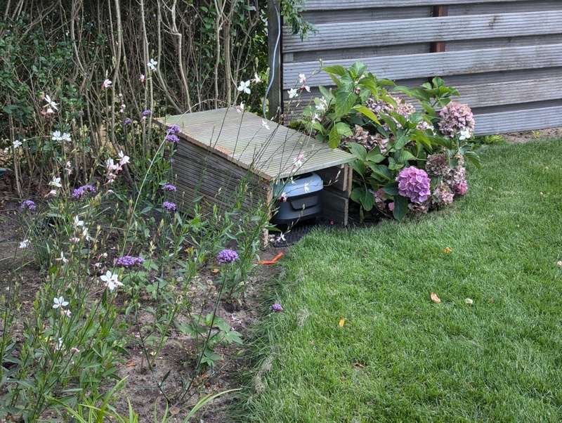

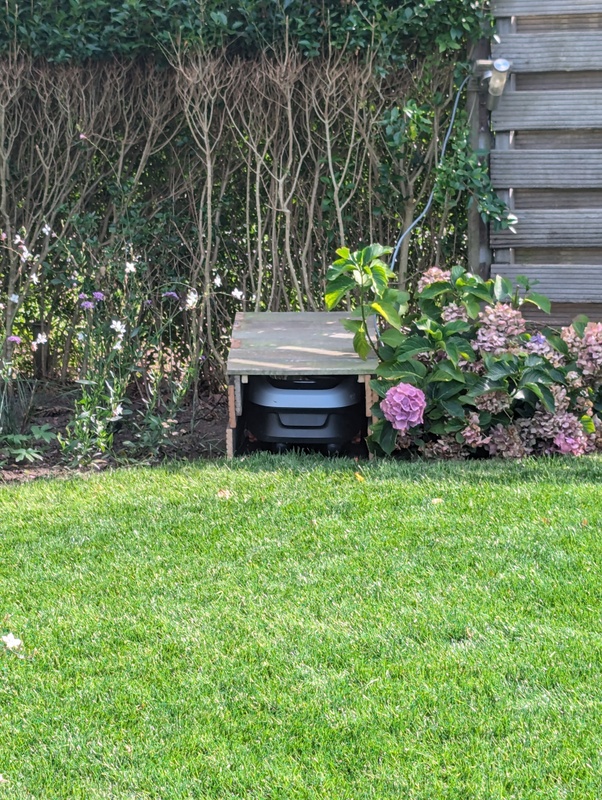

Vandaag de garage s voor de Navimow binnen gekregen, maar dat ding is nogal groot en lomp. In die zin dat als ik hem aan de rand van het gazon zet hij nogal wat plek inneemt. Dus ik wil hem naast het tuinhuis zetten, op de bestrating. Alleen er zitten van die pluggen bij die bedoeld zijn voor gras.
Is er iemand die zijn ‘garage’ ook op de bestrating heeft staan en hoe heb je dat vastgezet?
  • Grolsch
  • Laatst online: 08:39
Grolsch
Met een plug, schroef en carosoriering ?

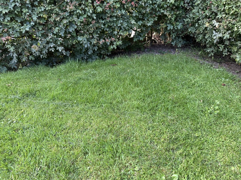

De Navimow heeft z’n eerste rondje erop zitten. Heb hem netjes uitgelaten langs de rand van het grasveld om te laten zien wat z’n speelveld is. Hij heeft mooi strak gemaaid en heeft, dankzij de geupgrade wielen, ook geen moeite met de helling in m’n grasveld. Ik heb ooit een Worx gehad en die kwam er niet bij omhoog.
Toch is er 1 minpunt. Hij zegt dat ie 100% heeft gedaan, maar dat klopt niet. Hij is een hoekje vergeten:
Afbeeldingslocatie: https://tweakers.net/i/qPMst_NKkQl0tQsf6CBVy81RsbY=/800x/filters:strip_icc():strip_exif()/f/image/Bs5IkIennMPdNVr7gChg6C7o.jpg?f=fotoalbum_large
Ik heb hem daar netjes langs de rand gereden bij het mappen, dus dit gemiste hoekje valt binnen de zone.
Je ziet ook het spoor langs de haag waar hij wel geweest is.
Iemand tips hoe te voorkomen dat ie dit stukje in het vervolg ook meepakt?
En kun je Navimow ook dichter langs de kant laten maaien zonder opnieuw te mappen?

Diagonaal kan ie mooier afwisselen tussen maaibeurten en is het resultaat dat je de richting bijna niet meer ziet?

rimave schreef op zaterdag 27 juli 2024 @ 20:46:
Snap ook niet helemaal waarom de Navimow diagonaal maait. Mijn grasveld is geen strak vierkant, maar heeft allerlei uitlopen. Met de hand maai ik daarom van zuid naar noord. Dat maait het gunstigste. Met diagonaal maaien maakt ie het zichzelf alleen maar moeilijker.
De maairichting veranderd elke keer dat hij gaat maaien. Vind dat zelf erg prettig, met een speeltoestel heeft hij bij elke hoek wel een ander punt wat lastig te maaien is. Wat hij de ene dag dus moet overslaan kan hij mogelijk de volgende keer wel maaien.
Gewoon nog een keer aanzetten dus, mogelijk neemt hij dat het punt mee wat hij de vorige keer is overgeslagen ;)

Tonkey schreef op zondag 28 juli 2024 @ 09:21:
Hij mag morgenmiddag weer, dus ik ben benieuwd.
Trouwens, ik zie op de map ook dat ie dat hoekje gemist heeft… en dan geeft ie wel gewoon aan dat hij 100% gemaaid heeft. 8)7

De Navimow wisselt diagonaal en recht af, waarschijnlijk om te voorkomen dat je “spoorvorming” in je gazon krijgt.
Ik heb overigens net zo’n hoekje. Zit te denken om de mapping maar eens opnieuw te doen.
Waar de Worx wel beter in was is onder laaghangende planten door rijden. Die denderende gewoon dom door tot aan de grensdraad. De Navimow ziet een blaadje voor de sensor en gaat er (helaas) omheen.
Navimow is dus de i105E. ;)
De navimow heeft meer tijd dan jij om te maaien. Minder effectief maaien is daarom geen probleem voor hem.
Afwisseling in richtingen zorgen ook voor minder spoorvorming en voor het beter maaien van obstakels en hoekjes.
Heb je randmaaien aan staan?
Mbt. maairichting, je kan instellen wat de maairichting moet zijn. Hij heeft ze standaard allemaal aan staan.
Afbeeldingslocatie: https://navimow.org/wp-content/uploads/2022/07/Maehrichtung-Navimow.jpeg
Je kiest dit bij de map aanpassen. Je klikt erop dan gaat die maairichting uit.
Mbt. 100% maaien, je kan vision-fence (ook in de map edit) over dit stukje leggen, dan rijdt hij wat de struiken in maar door vision-fence niet te breed te maken, rijdt hij niet al je klanten kapot.
Ander ding zou kunnen zijn dat de GPS positie iets is gaan afwijken, dat was bij mij het geval. Na dat je de map maakt, gaat hij zelf nog "slim" doen en dan zie je dus dat hij gewoon deel van de zijkanten 'verkleint'. Je kan dit ook uitzetten of breder rijden. Ik heb de hele zijkanten afgereden, BUITEN het gras, en dat lijkt perfect te werken.

Randmaaien staat aan idd.

Ik kan helaas niet buiten de grens/ gras rijden. Gras loopt strak tegen borders en schutting aan. Ik kan de map misschien nog wel eens opnieuw maken en dan strakker bij de rand langs.

Ik ga hier morgen de Navimow i108 installeren. Heb al even uitgetest waar er het beste satelliet ontvangst is. Echter twijfel ik of de maaier op het gras zelf of op de terrastegels zou installeren. Ik zie veel mensen dit op de maaier op het gras zetten, maar dan sterft het gras eronder denk ik? Ook kan het veranderen in een modderpoel bij hevige regen. Wat is jullie advies op terrastegel of gewoon in het grasperk?
  • Himalaya
  • Laatst online: 09:06
Polemic schreef op donderdag 1 augustus 2024 @ 18:19:
Hij staat niet op het gras maar op z’n laadstation. En dat is gewoon dicht van onderen. Gras gaat daar wel dood van ja. Maar het wordt geen modderpoel, want gewoon dicht kunststof.

Hier staat de i105 naast het gras in de border. De base staat met het einde tegen de grasrand aan. Werkt perfect.

Ik denk wel dat ie dan rondom je laadstation een randje gras laat staan, daar heb je geen last van als ie buiten het te maaien gras laadt.
Dit, staat hier sinds afgelopen week ook in de border. Moet nog even een huisje in elkaar flansen. Wel even kijken naar de randjes van 20cm, daar moet vast nog iets aan te doen zijn..

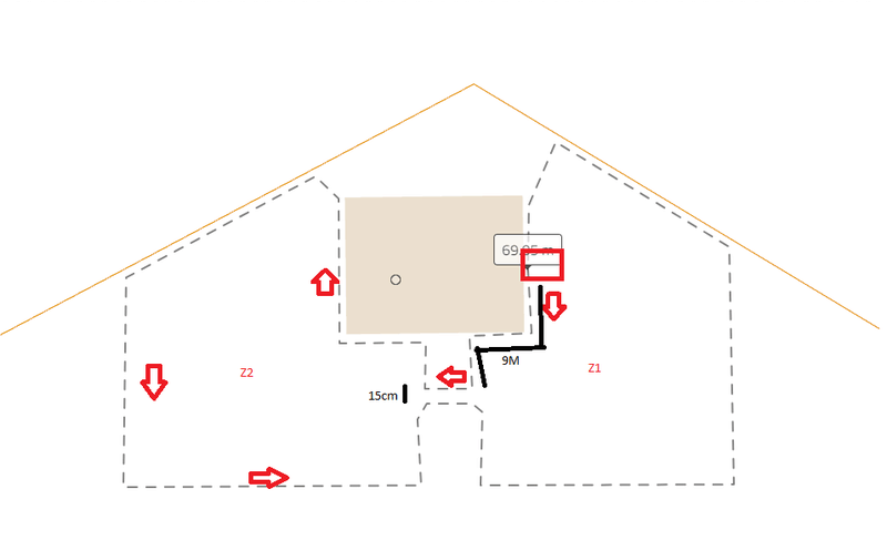

Iemand die kan assisteren met een ouder model van worx?
Ik heb een WG791E.1 maaier en ik probeer 2 zones te configureren.
Ik heb onderstaande bekabeling aangelegd als test, later ga ik de volledige tuin doen met een bekabelingsmachine.
Afbeeldingslocatie: https://tweakers.net/i/qS1a_fw61E4iltqHXUcEKgX5K2A=/800x/filters:strip_exif()/f/image/SwCN3Vp6m2clBnQd1ejuoIpm.png?f=fotoalbum_large
De bedoeling zou zijn om de robot 2 zones te laten maaien omdat er een pad tussen ligt.
Ik heb de 2 begrenzingsdraaden 15cm uit elkaar gelegd.
De paden zijn al wat aangepast zodat hij vanuit zone 2 via de grensdraad naar zone 1 kan rijden.
In de landroid heb ik volgende zones aangegeven.
Area1: 0 m, %work area: 50%
Area2: 9 m, %work area: 50%
Het lijkt echter niet echt te werken want hij geraakt soms per ongeluk in zone 2 en blijft daar dan hangen en keert terug als de batterij plat is.
mijn eerste vraag: zijn mijn zones goed aangegeven( het aantal m naar de volgende zone)
mijn tweede vraag: zijn mijn paden goed?

Iemand zelf al een afdakje gemaakt voor de Navimow (i105)? Misschien zoek ik niet goed maar ik kan geen ervaring vinden. dacht eraan eentje van simpel hout te maken. Heeft dat nog impact op de ontvangst ?
Een kant en klare voor 150 piek vind ik echt teveel geld.
  • Rallye
  • Laatst online: 01-11 19:28
En ik wacht er al twee maanden op……
  • sir_huxley
  • Laatst online: 01-11 10:58
Waypoint schreef op zondag 11 augustus 2024 @ 13:15:
Op reddit zijn er verschillende draadjes en hier zelfs een youtube voorbeeld: YouTube: Segway Navimow Garage Shelter DIY Build
Wat volgens mij belangrijk is, is dat het dak van pvc is.

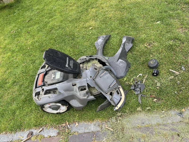

Mocht iemand willen weten hoe een maaier eruit ziet nadat een PostNL bus er overheen gereden is; bij deze.
Vrijdag thuis gekomen uit het werk en trof mijn maaier zo aan. Op beelden zag ik al snel dat PostNL de boosdoener was geweest. Chauffeur heeft zich overigens gemeld dus ga er vanuit dat t netjes opgelost wordt.
Maaier gister weggebracht naar de dealer maar kans is vrij groot dat hij total loss is.

We gaan een nieuw terras en paden aanleggen, daarom ben ik dit topic wat aan het doorlezen. Dat heeft mijn interesse voor de Navimow I-reeks gewekt. Deze kan tegen of (ideaal) op het terras rijden om te maaien (er zijn uiteraard nog andere merken).
Nu zit ik met vraag voor de grind paden, deze zullen een 3cm lager liggen. dan het gras. De boordsteen zit wel gelijk met het gras. Gaat die hierover kunnen rijden met maai hoogte van 5-6 cm?
Zelf de vraag voor het terras, mag dat 2cm hoger liggen dan het gras om er over te rijden?
Yup, sinds paar weken hoor ik ook bij de nNavimow bezitters, vorige week van nog wat vlonderhout huisje gemaakt, stelt niet zoveel voor. Dakje moet nog even waterdicht gemaakt wordenAfbeeldingslocatie: https://tweakers.net/i/9nACsebsOyqGu2Tqd7tfrqyhWEI=/800x/filters:strip_icc():strip_exif()/f/image/BReg1tNVPCQCIffKuYNNI9Hl.jpg?f=fotoalbum_large
Afbeeldingslocatie: https://tweakers.net/i/jLQiRYvDMUXvAZjb7wUZu-nRQ3k=/x800/filters:strip_icc():strip_exif()/f/image/UpVeprh1GJAS0PTURXN1WXEY.jpg?f=fotoalbum_large
