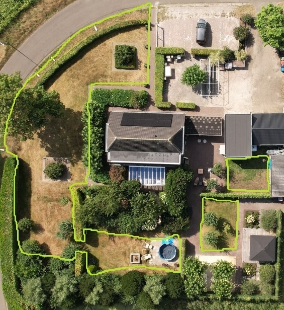

Hoi Mowers,
Omdat het maaien op mijn zitmaaier er toch vaak bij inschiet overweeg ik al een tijd een robotmaaier. Wat mij tot nu toe weerhoudt is de lay-out van mijn gras.
Achter heb ik een veld van zo’n 800m2. Vrij recht toe recht aan. Er staan twee bomen en wat grote plantenbakken.
Dmv een smalle strook gras is ook de voortuin van zo’n 200m2 verbonden. In de voortuin heb ik een standbeeld, wat lampen en wat bomen.
Wat ik dus wil is 1 robotmaaier zonder draad die ook de voorkant maait door over dat pad te gaan. Ik ben bij diverse winkels geweest en alleen zeggen ze min of meer dat dat niet kan. Ook hebben ze tot nu toe allemaal geen ervaring met GPS maaiers. Ik heb een mailtje naar stiga gestuurd en die zegt dat het met (ik ben het type even kwijt) geen probleem is. Maar die is 3000+.
Ik heb een tijdje ook de Toadie in de gaten gehouden, maar dat is volgens mij geflopt.
De Segway en Worx lijken de beste opties tot nu toe. Iemand ervaringen of tips voor een ander merk?

Ik ben al een tijdje aan het meelezen en heb jullie advies nodig.
Het gazon
Ruim 500m2 gazon, één geheel, met glooiende borders, deels met opstaande stenen afgezet en deels vlak. Het is niet perfect vlak, er zitten lichte kuilen en glooiingen in. Er staan langs het hele gazon hoge bomen, o.a. eik en den, waardoor er veel blaadjes, dennennaalden en (kleine) dennenappels op het gras vallen.
Onderhoud
Ik maai nu met een Makita 2x18V accu grasmaaier. Gemiddeld iedere 2 weken, ca 1.5 uur. Meestal vang ik het maaisel op om meteen de rotzooi van het gazon te halen en verstikking te voorkomen, ook omdat het vaak te lang is en mijn grasmaaier eigenlijk niet krachtig genoeg is om goed te mulchen. Het gras blijft lang vochtig en klontert dan samen, wat heel vervelend is omdat de Makita steeds volloopt.
Verticuteren doen we 2x per jaar omdat we veel last hebben van mos (bosrijke omgeving, zandgrond, verzuring). We strooien ook kalk en mest. En sinds dit jaar is er een automatisch sproeisysteem (gekoppeld aan Home Assistant). Zo blijft het gazon redelijk onder controle.
De vraag
Het is natuurlijk cool om een robotmaaier te laten rijden, maar ik vind het lastig inschatten wat er gaat gebeuren met het gazon als het bladafval en vooral de dennennaaldjes en dennenappels niet meer verzameld worden bij het grasmaaien (iets waar de Makita overigens niet heel goed in is). Ik verwacht niet dat de robot er op vastloopt, maar hij haalt het er ook niet af. Heeft iemand ervaring hier mee? Snippert de robot het fijn, vergaat het uiteindelijk, of moet je het toch nog zelf er af halen? En hoe doe je dat dan?
De opties
Qua robotmaaier denk ik aan de Landroid M700. Daar heb ik aardig wat filmpjes en reviews van gezien en die lijkt betrouwbaar, is koppelbaar met Home Assistant (Wifi is in de hele tuin aanwezig), en betaalbaar (binnenkort Amazon Prime days...)
Maar ik kan ook hetzelfde geld uitgeven aan een krachtigere grasmaaier, benzine of een zwaarder model van Makita, want als ik tóch het bladafval en de naaldjes moet verzamelen, dan liever tegelijk met het maaien, toch?

Toevallig dit weekend mijn SegWay Navimow H800E opnieuw de tuin in kaart laten brengen (firmware bug
/f/image/wxEIiV6aEtYfYVkt06ulpmF5.png?f=fotoalbum_large)
Even een oudere foto gepakt van de drone, de blauwe lijn is de route die de maaier neemt om bij de voortuin te komen, helemaal automagisch!
PS let niet op de staat van het gras, dit was een aantal weken na het inzaaien van zowel voor als achtertuin en het niet zorgvuldig strooien van mest
