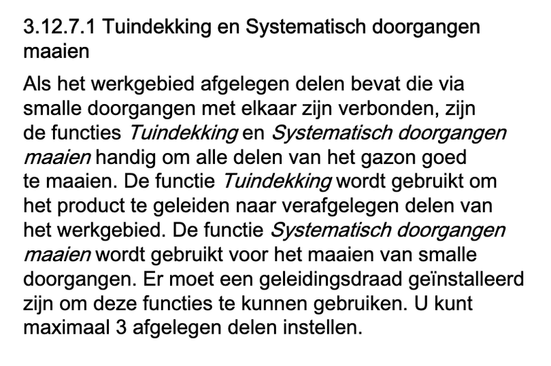

Even reagerend op vooral de positie van de geleidingsdraad: ik zou deze niet in het smalle stuk aanbrengen, maar in het grotere deel van je gazon. De maaier zal, als deze de geleidingsdraad niet kan vinden, in het smalle stuk snel de begrenzingsdraad tegen komen en deze volgen. Voor de rest ziet her er goed uit.
emielbf schreef op zaterdag 25 maart 2023 @ 07:39:
De kans dat ie dan op eigen houtje dat smalle stuk zal vinden is dan wel nog kleiner. En de terugtocht zal langer duren omdat ie eerst op zoek gaat naar de begeleidingsdraad en daarna pas de begrenzingdraad pakt.
En het is een optie, je zou hiermee kunnen beginnen en kijken hoe het gaat. Slaat ie het smalle stuk structureel over, dan kun je altijd de begeleidingsdraad verlengen en verleggen
De onderstaande tekst staat in de handleiding van de Automower 305. Als ik het goed begrijp, moet het lukken om de robotmaaier met behulp van een begeleidingsdraad naar het einde van de smalle doorgang te sturen. Met behulp van de functie 'systematisch doorgangen maaien' kan hij vervolgens starten met maaien op de ingestelde afstand van het laadstation. Zodra de maaier de smalle grasstrook verlaat, gaat de maaier verder met maaien op de normale wijze.
Afbeeldingslocatie: https://tweakers.net/i/YC4yP5OVjRIwu0GZzahdwcIjSzI=/800x/filters:strip_exif()/f/image/GO1LBnNkUczhXXeqcSpaoGpR.png?f=fotoalbum_large
Afbeeldingslocatie: https://tweakers.net/i/EQjnnqsstgyDRY4egTj8_rBltA0=/x800/filters:strip_exif()/f/image/eSffPtx1XkL0HzLehGCiUYhq.png?f=fotoalbum_large

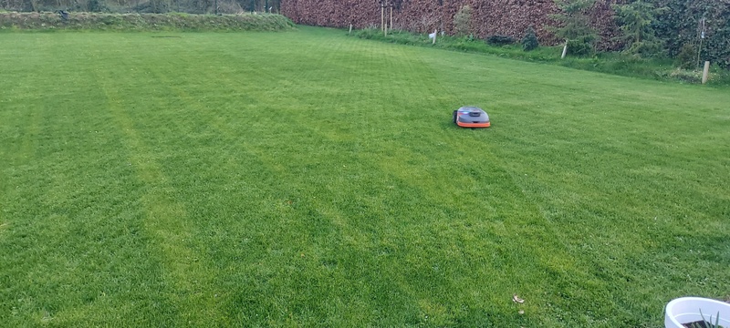

  • Tjeerd
  • Laatst online: 13:30
Tjeerd
Be Original, Be Yourself.
Ondertussen alweer bijna twee jaar met behoorlijke tevredenheid bij mijn ouders gebruik gemaakt van de Landroid Worx M500. Sinds vorige jaar er een update kwam waardoor hij de bochten ruimer lijkt te maken loopt hij ook iets minder vast.
Maar, sinds dit jaar met de eerste twee/drie maaibeurten lijkt hij de verschillende zones niet meer te herkennen. Mijn ouders hebben twee zones. Zodra ik opgeef dat hij 100% zone 2 moet doen en hij komt zoals op het plaatje te zien is in de hoek linksonder, dan volgt hij gewoon de draad en gaat hij weer terug naar zone 1 over de tegels. Dit heeft vorig jaar en daarvoor altijd goed gewerkt.
Enige wat ik zo gauw kan bedenken is dat er bij een hals links EN rechts meer grasruimte moet zitten voordat hij kan zien/snappen dat het om een hals gaat (lees: uitgang/ingang van een zone). Zoals je op het plaatje kunt zien zit er rechts voldoende draad/gras. Maar links loopt de hals eigenlijk bijna over in de 30 cm afstand draad.
Heb ik iets gemist in een update waardoor dit problematischer is? En/of wat kan nog een truukje zijn om dit (weer) werkend te krijgen? Ik kan eigenlijk bijna geen kant verder op qua draad om te (ver)leggen.
Hoor graag ideeen.
(klik op plaatje voor groter)
Afbeeldingslocatie: https://tweakers.net/i/EAtltDG0Wm2AxGISXxQi4UGFzJ0=/234x176/filters:strip_exif()/f/image/es8TIa0CAFPlOOh0sKwQQC49.png?f=fotoalbum_medium
www.tjeerd.net - To repeat what others have said, requires education, to challenge it, requires brains.

Tjeerd schreef op maandag 27 maart 2023 @ 18:24:
Hoor graag ideeen.
Klinkt als het probleem van firmware 3.28. Weet je zeker dat je daar eind vorig jaar zonder problemen mee hebt gedraaid? Je kan testen door 3.26 terug te zetten, dan zie je het snel genoeg…

  • Tjeerd
Tjeerd
onne schreef op maandag 27 maart 2023 @ 18:31:
Heb wat zitten rondlezen op internet en dat lijkt sterk het probleem te zijn. Las ook ergens een bericht van iemand op Reddit dat er ergens binnen nu en een maand weer een update zou komen om o.a. dit op te lossen. Wel jammer, want het betere (en ruimere) bochten draaien was juist een mooie oplossing waardoor hij bij mijn ouders minder vastliep. Maar dat hij nu na een paar rondjes de zone weer uitrijdt is waardeloos. Misschien toch maar v/d week een oudere versie er (tijdelijk) opzetten. Dan maar weer iets vaker kans op vastlopen, maar dan maait hij tenminste wel langer de zone.
  • onne
  • Laatst online: 14:46
Tjeerd schreef op maandag 27 maart 2023 @ 21:29:
Exact, ik heb precies dezelfde ervaring. Wachten op een update waar ze het beste van beide firmwares combineren…

  • Tjeerd
Tjeerd
Afgelopen week 3.26 teruggezet en het probleem is inderdaad opgelost. Blijft weer binnen de zones maaien zonder 'weg te lopen'. Op het roboter-forum zag ik dat er betaversies worden aangeboden, blijkbaar zitten daar contacten met Landroid. Die betaversie eens kijken of ik die te pakken kan krijgen om te installeren, om te zien wat dat doet.

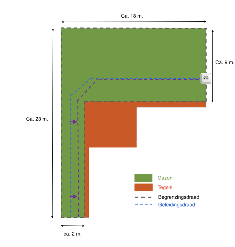

Vrijdag de Landroid binnengekregen en dacht dat ik een makkelijke situatie had. Maar ik ging er vanuit dat de maaier rechtuit op het laadstation gaat, maar gaat dus vanaf de zijkant. Hier even de situatie:
Afbeeldingslocatie: https://tweakers.net/i/jyuMeLHkY59lYRQ4czHvVBb0gNQ=/full-fit-in/4000x4000/filters:no_upscale():fill(white):strip_exif()/f/image/z8NkhaKXChsVp52QXVuBGnwr.png?f=user_large
Het idee is om het laadstation niet op het gras te zetten, maar er naast. Daar is voor nu zand, maar dan zou de maaier dus over het zand naar het laadstation moeten. Daar is het echter niet heel breed, omdat er een struik staat. Hoe kan ik dit het beste oplossen?

Hier de segway in actie in maaibeurt 2.
De wat lichte grasbanen is waar ik de eerste keer met bemesting blijkbaar niet overheen ben gegaan☺️. zal over een weekje wel weg zijn.

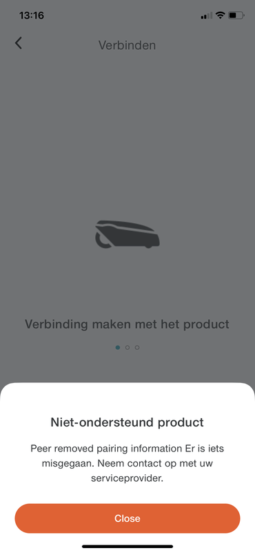

Vorig jaar heb ik een Gardena Sileno Minimo 250 aangeschaft. Vorig maaiseizoen werkte alles naar behoren. Nu heb ik het basisstation en de maaier deze week weer geïnstalleerd. Ik krijg met geen mogelijkheid connectie met de maaier via de Gardena Bluetooth app. Het gaat om de iOS versie en heb al opnieuw geïnstalleerd maar zonder resultaat. Iemand een idee wat hier de oplossing voor kan zijn?
Afbeeldingslocatie: https://tweakers.net/i/cHVAewa1O1hpDP5sR7MQ-Ivp49U=/x800/filters:strip_exif()/f/image/SUccqMKKmQZUzhRBvSg1nGWI.png?f=fotoalbum_large

Ik ben begonnen met een projectje gecontroleerde verwildering. Uiteindelijk moet zo een 85% van mijn gras verdwijnen en een grote oase aan inheemse insect/vogelvriendelijke weidebloemen worden. Eigenlijk blijven er alleen een paar kleine looppaden over die gemaaid moeten worden. En 1x per jaar de hele bloemenweide. Prima voor de handmaaier.
Afbeeldingslocatie: https://tweakers.net/i/sKvW6Usb46cJ45-uJpb2V2qCkc8=/800x/filters:strip_icc():strip_exif()/f/image/14iC669bWCyP2GlyacjRziNy.jpg?f=fotoalbum_large
Preview! Nu nog bloemen :P

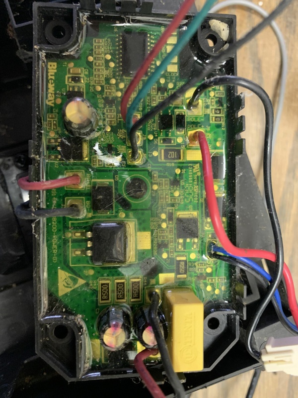

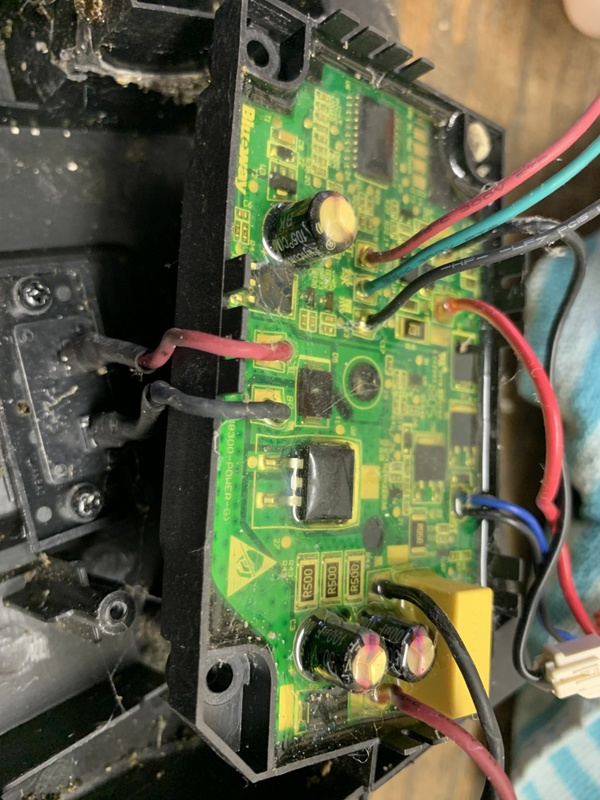

Het basisstation van mijn Landroid WR105S heeft het spontaan begeven. Normaal gesproken gaat er ook een groen (of rood) ledje branden om te geven of de begrenzingsdraad gesloten is, maar nu lijkt hij helemaal dood. Trafo werkt wel en er komt 24V aan tot de print. De print zelf is epoxy gegoten, dus daar kan ik helemaal niks mee. :(
Foto's van de print van het laadstation:
Afbeeldingslocatie: https://tweakers.net/i/aJdCkagZvKmBkCvxk69a-kJ6KWU=/x800/filters:strip_icc():strip_exif()/f/image/qQQCwRJYWdrTl2G2qvUnYpGp.jpg?f=fotoalbum_large
Afbeeldingslocatie: https://tweakers.net/i/TH_Yitb3F_vLPa_O4Yu2IBph_7c=/x800/filters:strip_icc():strip_exif()/f/image/kMigytjaZlbh0WUZZEMV7y01.jpg?f=fotoalbum_large
Iemand enig idee wat dit zou kunnen zijn en hoe te fixen? Anders wordt het zoeken naar een andere base. Zijn deze specifiek per serie dat iemand weet of kan je vanuit Worx elke base pakken die de oplaadpunten op dezelfde plek heeft?

Squawk schreef op zondag 19 maart 2023 @ 15:23:
Binnenkort wordt een Husqvarna 305 geleverd die ik zelf ga installeren. Wat vinden jullie van de onderstaande plattegrond?
Vooral wat betreft de locatie van het laadstation en de geleidingsdraad hoor ik graag jullie mening. Ik sta open voor alternatieven. :)
- Het betreft 1 werkgebied (vlak gazon, zonder obstakels als bomen of grind).
- De geleidingsdraad heb ik gepland richting het einde van de smalle strook in het gazon. Is dit de beste optie?
- De locatie van het laadstation heeft op dit moment nog geen wandcontactdoos, dus kan nog worden gewijzigd. Mij is afgeraden om het laadstation te plaatsen in de smalle strook. Mee eens?
- De locatie van het laadstation is uit het zicht en in de schaduw van de woning.
- De locatie van het laadstation is dicht bij een bestaande grondkabel die uit de woning komt, zodat met behulp van een waterdichte grondkabeldoos en een YMVK-AS grondkabel snel een extra WCD kan worden geïnstalleerd bij de erfafscheiding.
Nog even een korte update over het zelf installeren van een Husqvarna Automower in een tuin met een smalle passage. Wellicht heeft iemand anders er nog iets aan… :)
Hoewel de meeste dealers graag een installatieservice bij een Automower verkopen, kunnen de meesten dat prima zelf. Inmiddels rijdt hier de Automower 305 een aantal dagen naar alle tevredenheid rond.
Met behulp van de geleidingsdraad stuur ik de maaier, 1 op de 5 keer dat hij het laadstation verlaat, rechtstreeks naar het einde van de smalle passage. Daar start hij met het maaien door middel van de instelling voor smalle passages.
Ten opzichte van de plattegrond die ik eerder met jullie had gedeeld, heb ik geleidingsdraad in de smalle passage wel iets verder naar rechts gelegd. De maaier rijdt namelijk altijd links van de draad, als je kijkt in de rijrichting naar het laadstation toe.

Squawk schreef op zondag 16 april 2023 @ 13:28:
Als het goed is rijdt de robot op de terugweg (voor een laadcyclus) links van de draad, kom je dan niet in de knoei? Ik vermoed dat ik een vergelijkbare situatie had. In een enkel geval geraakte de robot ook zonder dfe geleidingsdraad te volgen in een nauwe passage.
  • Squawk
  • Registratie: Oktober 2018
Appie Heijn schreef op zondag 16 april 2023 @ 19:41:
Ten opzichte van de vorige plattegrond heb ik de geleidingsdraad bij benadering als volgt gelegd (zie paarse stippellijn):
Afbeeldingslocatie: https://tweakers.net/i/G38sh72NJSM66rAtSjkQaiBBOKQ=/x800/filters:strip_exif()/f/image/KsJc4mAzHSsgiw8FLhLlspjq.png?f=fotoalbum_large
De paarse stippellijn is - van bovenaf gezien - iets naar rechts verplaatst, zodat aan de linkerzijde meer ruimte is voor de robotmaaier om te rijden. Of zoals Husqvarna het beschrijft: "Het product loopt altijd links van
de geleidingsdraad, gezien in de richting van het laadstation." Bedoelen we allebei misschien hetzelfde en is er spraakverwarring door wat we als links en rechts zien?
Door gebruik te maken van een geleidingsdraad, minimaliseer ik naar verwachting ook de zoektijd. De tijd die op het gazon wordt besteed aan het zoeken naar het laadstation wil ik zo kort mogelijk houden. Het liefst wil ik dat de maaier zo veel mogelijk tijd op het gazon besteedt aan daadwerkelijk maaien. In de statistieken zie ik dat mijn maaier tot op heden 93,8% van de tijd maait en 6,2% zoekt naar het laadstation. Ik heb geen idee of dat veel of weinig is ten opzichte van anderen.
  • Navi
Volgens mij is Husqvarna de enige die zo'n systeem met extra geleidingsdraad gebruikt, mijn Worx gebruikt bv altijd de grensdraad om naar huis te komen. En hij rijd altijd tegen de klok in.
Dus een zone start X meter vanaf het basisstation, en als hij klaar is met maaien rijd hij tot hij ergens de grensdraad raakt, en gaat er dan net zo lang langs rijden tot hij thuis is.
Eenvoudig maar heeft ook wel nadelen, hij moet soms een heel rondje rijden terwijl hij eigenlijk niet zo ver van de basis was, en hij belast de randen over de draad dus vrij intensief. (sporen)
Je kunt shortcuts plaatsen waar hij over kan steken om sneller thuis te zijn, hij maakt dan een 90 graden bocht linksom en rijd tot hij weer de draad raakt, en gaat verder naar huis.

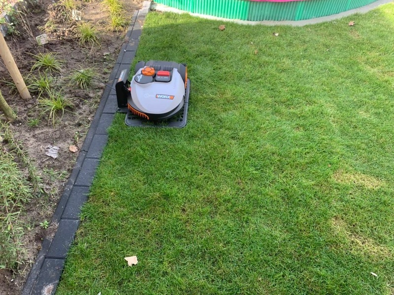

Johann0r schreef op dinsdag 18 april 2023 @ 09:25:
Misschien een domme vraag. Maar las ergens in een review dat bij robomow de draad bv 30cm ergens vandaan geplaatst werd. Betekend dit dat er dan 30cm gras blijft staan of rijdt hij ook over de draad heen?
De reviewer zei zoiets van: achteraf had het draad wel dichter bij geplaatst kunnen worden.
Een maaier rijd meestal midden over de draad, dus zeg 20cm aan beide kanten, bij 30cm afstand blijft er dan zo'n 10 cm staan inderdaad.
Ja het kan krapper, let wel op dat je ook heel veel vastlopers hierdoor kunt krijgen doordat je te krap gelegd hebt.
Bij een Worx zit het mes ook een beetje rechts, het zogenaamde cut-to-edge. Maar zo krap leggen dat hij de rand echt helemaal doet heb ik slechte ervaring mee, op het randje heeft hij vaak te weinig grip. Ik hou het gewoon ruim en rij 1x in de 3 weken een rondje om het veld met de handmaaier voor enkel de rand. Met een bosmaaier kan ook.

Om beter tot aan de rand te kunnen maaien heb ik rondom het hele gras een beton klinker gelegd, zodat ik de grensdraad dichter op de rand kon leggen en de Worx robot met zijn rechterwiel niet door het zand en tuin ploetert maar mooi over een verhard stuk kan rijden. Een ronde afzetting langs de trampoline heb ik opgelost door een dun laagje beton zelf te storten waar hij overheen kan rijden. Dit werkt zeer acceptabel. Al moet ik nog steeds wel eens in de paar maanden even met de hand met de trimmer het echt netjes en strak maken.
Hier een oude foto van 5 jaar geleden met mijn oude toenmalige Worx.
Afbeeldingslocatie: https://tweakers.net/i/aVXhcRWfIFDoUKFGJe_7TQsPNuo=/800x/filters:strip_icc():strip_exif()/f/image/sn1nuGl0XZtX553nLUUXfp6i.jpg?f=fotoalbum_large
  • Navi
Das inderdaad het allerbeste, dan kun je hem echt een stukje over de rand laten rijden.
