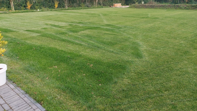

Ik sta echt op het punt mijn Landroid gewoon over de schutting te sodemieteren.
De gaten in mijn gazon, het is niet normaal. Ik heb alles aangelegd zoals beschreven, maar op sommige punten trekt hij een stuk gras weg, dit wordt vervolgens een kuiltje, het kuiltje wordt een gat, zo diep dat ik een "error: Mower lifted" krijg.
Ik heb de verzwaarde wielen al besteld en erop zitten, maar het wordt m.i. niet beter. Luxeprobleem, ik weet het, maar het is irritant. Het ding moet gewoon werken :+ :)
  • DanTm
the-edge schreef op donderdag 27 oktober 2022 @ 08:58:
komt ook door het vochtige weer, dan wordt de grond zacht. Heb er op het moment ook last van.
Ook veel blad afval en gras wat aan de wielen plakt, waardoor ze minder grip hebben en meer doorslippen.
Weet niet echt of het iets makkelijk oplosbaars is. Spikes misschien.
  • the-edge
  • Laatst online: 03-11 15:38
DanTm schreef op donderdag 27 oktober 2022 @ 14:13:
Klopt deels. Echter, ik heb het in de zomer, bij gortdroog weer, ook. Zelfs met de verzwaarde wielen (https://www.amazon.nl/WOR...aaier-zwart/dp/B084SC6L6N).

  • ocmer
  • Laatst online: 08:17
Ik heb hier ook veel last van. Ik heb er nu een anderhalve maand spikes op zitten, maar dat lijkt niet te helpen, de gaten worden steeds dieper en breder :(

  • the-edge
ocmer schreef op donderdag 27 oktober 2022 @ 14:39:
Echt vervelend. Nu hoeft mijn gazon er niet als een green uit te zien. Maar die gaten ontsieren enorm.
  • Navi
Hier de landroid ook continue vast de afgelopen maand en diepe gaten in het gras. Heb hem naar binnen gehaald.
Stomme ding moet gewoon eerder detecteren dat hij niet vooruit komt ipv maar blijven malen en zich helemaal ingraven.
Ga volgend jaar waarschijnlijk voor iets anders, ben er wel klaar mee. Jammer dat die segway nog veel kinderziektes heeft en ik vrees voor de line of sight van de RTK antenne, dat is er bij mij namelijk niet.

  • the-edge
Navi schreef op donderdag 27 oktober 2022 @ 21:20:

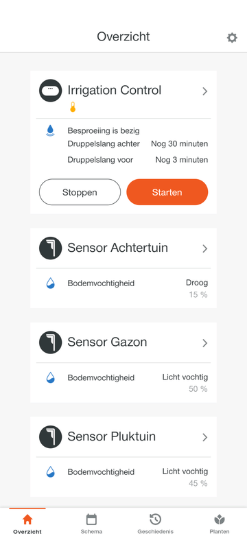

Ik heb een Husqvarna Automower 405x in bestelling. Ik heb ook een Gardena Smart beregeningssysteem voor mijn gazon. Heeft iemand ervaring van de aansturing van de Husqvarna Automower met de Gardena Smart app i.p.v. de Husqvarna app? Heb je dezelfde functionaliteit dan in de Gardena app? De belangrijkste reden is om alles via één gateway aan te sturen en dat de maaier niet gaat maaien als de beregening aan staat.
Een andere vraag die ik heb is of een robot maaier "garage" noodzakelijk is aangezien ze weerbestendig zijn.

Inmiddels heb ik ook een aantal Gardena Smart sensoren welke samen werken met de beregening d.m.v. een schema. Via het schema kan je een sensor aan een groep/klep koppelen.
Afbeeldingslocatie: https://tweakers.net/i/gGm9WqCSFqRMwJNAyvmaFpPRR9U=/x800/filters:strip_exif()/f/image/ApKxExvyiXf6Xdhi1hckBmu1.png?f=fotoalbum_large
Afbeeldingslocatie: https://tweakers.net/i/CqYjYDxMo8HTsWBzJ71weqhB7JU=/x800/filters:strip_exif()/f/image/DM3dr0psNpXQ8CMjosUvwBVO.png?f=fotoalbum_large

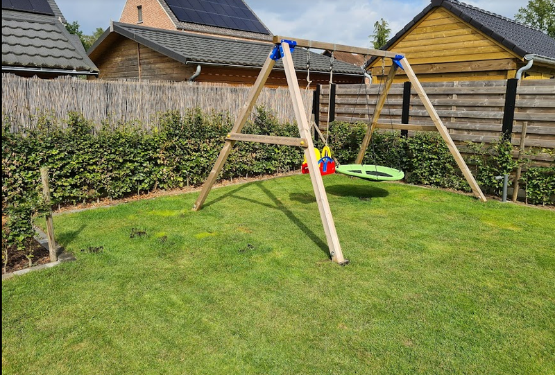

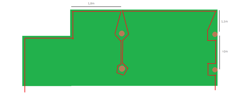

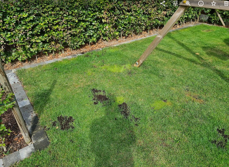

Ik heb een vraag over de installatie van een Bosch Indego (S+ 500).
Ik heb een paar foto's bijgevoegd ter referentie en zoals je kunt zien is er een plek waar ik maar 1,1 meter heb tussen de rand van de tuin en de paal van de schommel. Ik dacht erover om dit op te lossen zoals weergegeven in de schets, enig idee hoe ik dit zou kunnen verbeteren op een manier die echt werkt? De handleiding is nogal strict op het gebied van minimale tussenruimte, maar graag jullie idee hierover.
De rest van de tuin is vrij basic, dus ik wil dat de robot hier zo goed mogelijk werkt.
Heel erg bedankt!

IndigoX schreef op vrijdag 2 december 2022 @ 11:34:
Ik heb dezelfde maaier en een soortgelijk probleem, maar dan met bomen. De ruimte tussen bomen en grensdraad is minder dan één meter.
Ik heb er voor gekozen om deze bomen niet uit te sluiten door middel van het draad. Als de Bosch botst, draait hij om en vervolgt zijn weg. Nadeel is wel dat het stuk achter de boom die dag niet meer mee genomen wordt. De maaier bedenkt niet dat hij er omheen kan. Door de maaier vaak genoeg in de week te laten maaien, vind ik het niet zo'n probleem. Door het smartmow systeem neemt hij telkens een andere route, in plaats van links naar recht, gaat ie van boven naar beneden.
