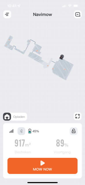

Sinds deze week heb in de Navimow H3000e van Segway in gebruik.
Eerste indruk is zeer goed, het is mijn eerst robotmaaier. Ik was specifiek op zoek naar een Robot maaier zonder draad, omdat ik een vrij ingewikkelde tuin heb bestaande uit 6 sectoren gras met bestaande bestrating. Ik zat er dus niet op te wachten om een draad te leggen en bestrating er uit te halen.
Mijn zoektocht begon begin dit jaar, mijn tuin bestaat uit twee delen. Fase 1 is in 2020 afgerond en is de tuin rondom de woning, Fase 2 is dit jaar afgerond en is een 1m lager liggend gedeelte met een forse tuin en tuinhuis. Totaal oppervlak kavel is 3200m2 en daarvan is net iets meer dan 1000m gazon.
Ik kwam uit op de Husqvarna 315X. (€3000, inclusief aanleg) Het dilemma daar bij was dat Fase 1 bijna niet te bereiken zou zijn door de robotmaaier door het ontwerp van de tuin. Nu weet ik van de vrij nieuwe techniek van Husqvara EPOS 550, maar met een prijs van meer dan €6000 en overcapaciteit (5000m2) was dit apparaat niet de oplossing, er komt wel een variant voor consumenten op de markt, maar dat wordt pas volgend jaar. Ik moest dus concessies doen, de 315x en dan alleen in fase 2 laten maaien en fase 1 met de drukker blijven doen, dit vond ik niet wezenlijk natuurlijk. Andere optie was 2 maaiers, wat kleiner kwa capaciteit, maar in dat geval moest ik de bestrating en terras door, een lastige bocht maken en stroom aanleggen.
Op een gegeven moment ben ik gaan zoeken naar maaiers zonder draad, en in deze zoektocht kwam ik uit op Segway Navimow. Dit product sprak mij gelijk aan, omdat het al mijn dillema's zou wegnemen, en prijstechnisch ook nog is interessant bleek te zijn. Nadeel, het is de eerste serie van het merk dus daar zitten wel wat early adopter risico's aan. Wel heb ik goed gevoel over de bèta fase, er is heel wat op youtube te vinden kwa ervaringen. Ik neem de gok.
Verpakking van het product is top, zitten zelfs wat goodies bij voor de eeste users
Bouw kwaliteit en design zien er ook goed uit, installatie was een makkie. Binnen een half uur was hij gereed om vol te laden. Omdat ik de antenne op het dak van mijn tuinhuis heb staan er ook een extension kit bij gekocht.
Hij maakte goed verbinding, software updaten ging ook goed. Dit gaat via 4G, bij dit model heb je 3 jaar 4G gebruik inbegrepen, wat het na 3 jaar kost weet ik zo niet, maar denk dat het de moeite waard is. Je kunt ook via bluetooth verbinding maken, dit moet je sowieso doen om de robot de grenzen in te laten rijden.
Dit was een klus die goed te doen is, besturen op het scherm van je smartphone is wat lastig, maar alles is gelukt. Ook de oversteek paden gingen goed, hier was ik bang voor dat dit lastig zou worden. Er zit 1 stukje helling in maar dat ging prima. Na het aangeven waar wat bomen staan ging hij een testronde doen. Hij kwam 1 keer tot stilstand, bleef haken achter een pop-up sproeier die wat te hoog uit de grond stak. Dit probleem heb ik opgelost en hij komt nu overal zonder te blijven haken. Het signaal was bijna overal goed, direct naast de woning is het wat slechter, maar geeft tot op heden geen problemen.
Hierbij 2 afbeeldingen van de app.
/f/image/Qd6WiPscfEAcMikNR2eWuoN3.png?f=fotoalbum_large)
:fill(white):strip_exif()/f/image/t5hTYy3O2TwbmgpUudaWjmn9.png?f=user_large)
Ik mis nog wel wat functionaliteiten waarvan ik verwacht dat ze in de toekomst wel gaan komen. Zo kan ik niet 6 zones afzonderlijk bedienen, hij maait alles en bepaald zijn de route en het patroon zelf, hij wisselt hier wel in af, van diagonaal tot verticaal zodat je niet de zelfde routes krijgt elke keer. Ook kan ik de maaihoogtes bijvoorbeeld niet per zone instellen en is het nog niet mogelijk om per zone aan te geven hoe vak ze moeten. Je kunt aangeven in het tijdschema wanneer de maaier mag maaien en wanneer niet, dan doet hij zelf de rest.

Zaterdag is de Segway Navimow bezorgd en zondag deze geïnstalleerd.
Na een eerste keer met de linaal opgeplakt rond gegaan te zijn, blijkt bij het testen dat ie toch hier en daar een border induikt (geen idee waarom, heb overal ruimte gehouden). Het wijzigen van de grenzen lukt me niet. De app geeft als enige optie doorgaan met testen en nergens een mogelijkheid de grens aan te passen.
Huidige kaart maar verwijderd en nieuwe gemaakt, nog meer ruimte gehouden. Toch loopt ie ook nu een keer de border in.
Op dit moment staat de Segway te laden en dacht ik via de app eens de kaart te beheren. Krijg eerst het instructie filmpje (weer) te zien en vervolgens zou telefoon moeten connecten met de maaier. En dat lukt dus ook niet.
Wat doe ik verkeerd, of wat gaat er verkeerd. Je moet die grenzen toch simpel kunnen aanpassen?

Zorg dat je GPS antenne goed vrij staat en vrije zicht heeft op de lucht, het heeft hier ook even geduurd voordat ik de map goed voor elkaar had. Als je veel bomen en of hoge struiken hebt langs de kanten kan dat een probleem opleveren. Voor nu dus iets meer ruimte geven en straks als de bladeren vallen een goeie kaart maken. Je kunt de grenzen nog niet aanpassen, dat komt er wel aan.J.o.r.i.s schreef op maandag 29 augustus 2022 @ 17:41:

Je moet de map helemaal afmaken en kan hem niet later na via de app makkelijk aanpassen. Hopelijk komt dit nog in de toekomst. Wat ik had gedaan was het stukje waar die niet mocht komen later na als exclusion toegevoegd. Maar ook dan gaat die als dat klaar is evengoed de kaart helemaal controleren door het hele grondstuk na te rijden.J.o.r.i.s schreef op maandag 29 augustus 2022 @ 17:41:

Ja, het rare is dat na het testen er niks meer te wijzigen of toe te voegen is. De app komt nooit in het scherm voor aanpassing of toevoegingen te doen.Thoit schreef op woensdag 31 augustus 2022 @ 09:01:
Hopelijk komt er snel een update voor, was toch ook wel één van de features (kaart gemakkelijk aanpassen) die me erg aansprak in de Segway.
Heb nu de kaart verwijderd en een nieuwe gemaakt. Overal maar een cm of 30 afstand gehouden (en dan nog rijdt ie tijdens het testen een perk in). Gisteravond tijdens het maaien ging het op die plek vooralsnog wel goed dus we gaan het zien.
Wijzigen kan dus wel met een boundary of off limit island. Maar dit kan dus alleen als je een map hebt die als het ware teveel bevat en je bepaalde zaken eruit haalt. Maar als je map eenmaal goed is, heb je er weinig omkijken naar.J.o.r.i.s schreef op donderdag 1 september 2022 @ 08:46:
Kan je nadat je de kaart gemaakt en getest hebt, dat toevoegen? Bij mij blijft de app een soort van hangen en kan ik niks meer wanneer ik via kaartbeheer naar aanpassen of verwijderen ga.
Yes dat kan. Je moet dan naar edit map, en de robot moet uit zijn laadstation zijn. Vervolgens rijd je naar de plaats die je wil excluden en geeft aan dat je vanaf dat punt wil excluden.J.o.r.i.s schreef op donderdag 1 september 2022 @ 08:51:

Meer mensen met een Navimow die hier last van hebben?
Edit: En nog steeds in de stromende regen aan het maaien...

Hier precies hetzelfde. Met bakken uit de hemel en gewoon doormaaien. Heeft een uur in de regen gemaaid….en toen hield het op met regenen🤪Idanue schreef op zondag 18 september 2022 @ 15:51:

Sindsdien lijkt de maaier ook aardig van slag. Blijft binnen een m2 eindeloos op en neer rijden en draaien. Rode led gaat alsmaar branden (volgens de app wordt ie opgetild) uiteindelijk pauseert ie.
Heeft vandaag in 2,5 uur slechts 18% gemaait. Daar waar dat voor die tijd met gemak 35-40% was.
Wat er mis is weet ik niet maar lekker gaat ie niet.

Voor zover ik de werking van deze regensensor begrijp is dat ie de maaier “blokkeert” wanneer er een filmpje water staat bij de 2 sensor pennen (zal dan een stroompje lopen waarschijnlijk wat de maaier laat stoppen). Wanneer je maaier dus overdekt staat, of al aan het maaien is wanneer het begint te regenen, blijft er geen waterfilmpje staan dus gaat ie gewoon door met maaien.
