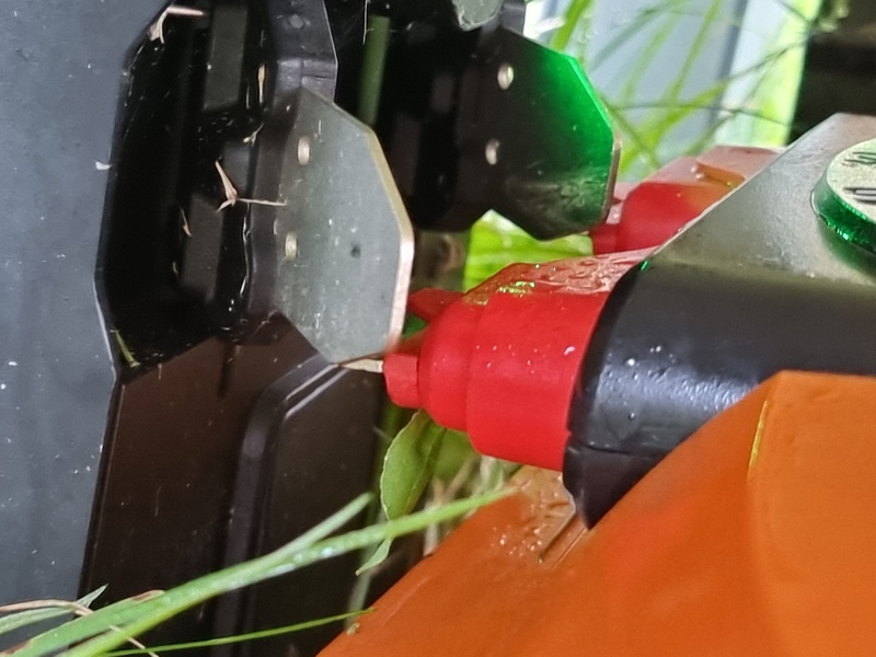

  • chefspecial
  • Registratie: September 2014
  • Laatst online: 30-08 15:22
Zat even bij het oplaadstation te kijken maar ik vind het inderdaad nogal nauw, het voorste laadpuntje maakt echt nog maar net contact met het station zelf.
ziet er niet best uit, bij mij pakt hij hem echt middenop die "flappen"

Even een ervaring die me verraste: Stiga autoclip M7 werkt heel fijn met zijn vaste mes, heeft dat in 3 seizoenen goed gedaan tot in het 4 de seizoen dus na 23 maanden bezig te zijn geweest de accu`s ten eind bleken te zijn. Deze hebben dan bij normaal gebruik (machine kan 2 x zoveel vierkante meters aan) zo vaak geladen en ontladen was de conclusie. Dit had ik niet verwacht had om na zo een korte tijd al € 250,00 uit te moeten geven voor de aanschaf van nieuwe accu`s. De importeur is niet te bewegen tot een tegemoetkoming in de kosten. Dat maakt een dergelijk machine wel erg duur. Nu ga ik er van uit dat dit euvel bij alle merken zal voorkomen. Is dat zo? wie heeft dezelfde ervaring?
[ Voor 3% gewijzigd door knutselaartje op 25-10-2021 13:17 . Reden: foutje ]
