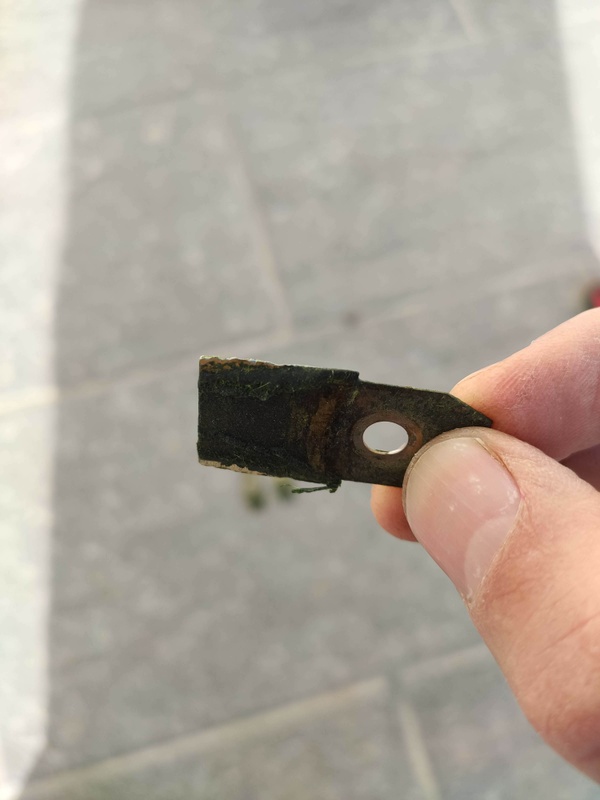

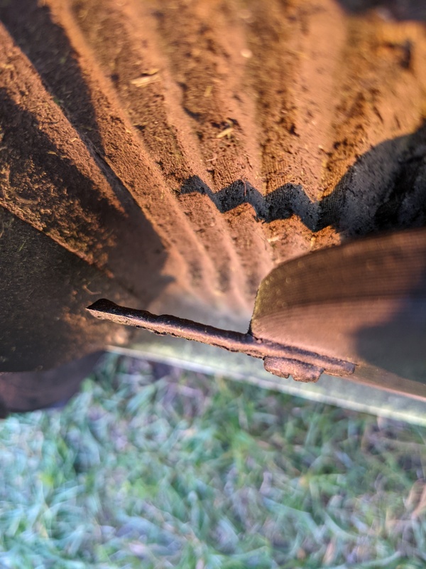

tap123 schreef op maandag 7 september 2020 @ 14:52:
Hoe staat het met de mesjestest? Ik moet ze nodig vervangen, maar wacht even ivm het vallende fruit.
Ondertussen staat mijn Husqvarna al weer klaar voor een nieuw seizoen en zijn de oude mesjes vervangen door nieuwe. De originele van Husqvarna waren vervangen door titanium (gecoate) -> zie post https://gathering.tweaker...message/62783200#62783200 en deze hebben behoorlijk hun werk gedaan. Ze hebben ook langer afgezien mede door het fruit op de ondergrond. Er staan namelijk een paar fruitbomen in de maaizone.
Afbeeldingslocatie: https://tweakers.net/i/xJCiatV7xFzR4L7vQ6aNZC5I1J4=/800x/filters:strip_icc():strip_exif()/f/image/mJnsKvR29EmI3nNHu1WbqB1X.jpg?f=fotoalbum_large
Zoals je op de foto duidelijk kan zien koeken de titanium (gecoate) minder aan dan de originele. Ze blijven hierdoor langer scherper. Ik kan echter niet direct een zichtbaar verschil aantonen bij het maaien tussen de originele en de titanium (toch niet in het begin). De schade aan de mesjes is wel duidelijker (door het minder aankoeken) maar volgens mij zijn alle standaard mesjes sowieso gevoelig bij een "niet cleane" ondergrond.
Afbeeldingslocatie: https://tweakers.net/i/LKclO797uYffBkqYoPC5SMCAiq4=/x800/filters:strip_icc():strip_exif()/f/image/ohyKTz8cok2xS1lE35WclrLH.jpg?f=fotoalbum_large
Conclusie: prijs/kwaliteit zeker een aanrader voor +/- €1.05 per stuk (voor titanium gecoate). M.a.w. ze doen wat ze moeten doen en blijven in mijn geval langer meegaan (en ik heb deze keer echt overdreven ;) )
Nu is het wachten wat de nieuwe endurance mesjes van Husqvarna geven. Deze zijn ook een pak duurder namelijk: +/- €3.6 per stuk voor de originele. Je kan er ook al van andere merken vinden voor een prijs van +/- €1,165 per stuk. We zullen zien of ze effectief een meerwaarde hebben.
Uiteindelijk is dit maar een persoonlijke ervaring en is elke situaties (meestal) anders. Dus je beslist zelf wat je met de beperkte info doet ;) Sowieso komt er nog een verslagje van de endurance mesjes.

Ik heb voor mijn worx ook titanium mesjes gekocht en ik merk eigenlijk geen verschil in aankoeken. Vorige week heb ik hem een paar dagen laten rijden en koekte het wel serieus aan, maar in het najaar had ik dat probleem niet met de titanium mesjes. Ik heb ook eens gelezen dat het aankoeken afhankelijk was van de sappen van het gras en dus ook de periode op het jaar. (dus meer in het voorjaar)
Ik ben er verder ook wel tevreden over. Ze doen het even goed als originele maar goedkoper :-)

Sinds vorig jaar een robotmaaier rijden, wat een genot. :) Het is er eentje van de Praxis, een CP500.
Een tweetal vragen:
- De mesjes zijn een beetje gaan roesten. Nu kwam ik bij Ali al wel flink wat mesjes tegen, volgens mij universeel. Wie heeft hier al eens mesjes besteld? En welke?
- Als het weer het toelaat ga ik twee bomen planten aan de rand van het gazon, vlak bij waar de draad van de robotmaaier is ingegraven. De robotmaaier kan dan denk ik niet meer recht over de draad zonder de bomen te raken. Is het dan handig om de draad te verplaatsen om de bomen heen?

Sinds dit jaar heb ik een robotmaaier draaien.
Is het normaal dat de mesje snel bedekt zijn met gemaaid gras? Hierdoor kan er toch niet vlot gemaaid worden?
Afbeeldingslocatie: https://tweakers.net/i/CkCchfdRWnSbQkhnHOhRQYwvKyw=/x800/filters:strip_icc():strip_exif()/f/image/4E73lCZtJOBiiiZ7BHLR9cMb.jpg?f=fotoalbum_large
Afbeeldingslocatie: https://tweakers.net/i/Cjikf_jNLQ-iWh60MGqslb59qFg=/x800/filters:strip_icc():strip_exif()/f/image/MYl10XrvsyFkmZnm6prgHGTS.jpg?f=fotoalbum_large
  • DanTm
3svb schreef op zondag 18 april 2021 @ 21:57:
is wel vaker besproken, lijkt met name in het voorjaar te gebeuren. Waarschijnlijk omdat het gras dan anders is.
Wat helpt is om de maaier af en toe in de ochtend te laten maaien (als het gras nat is).
