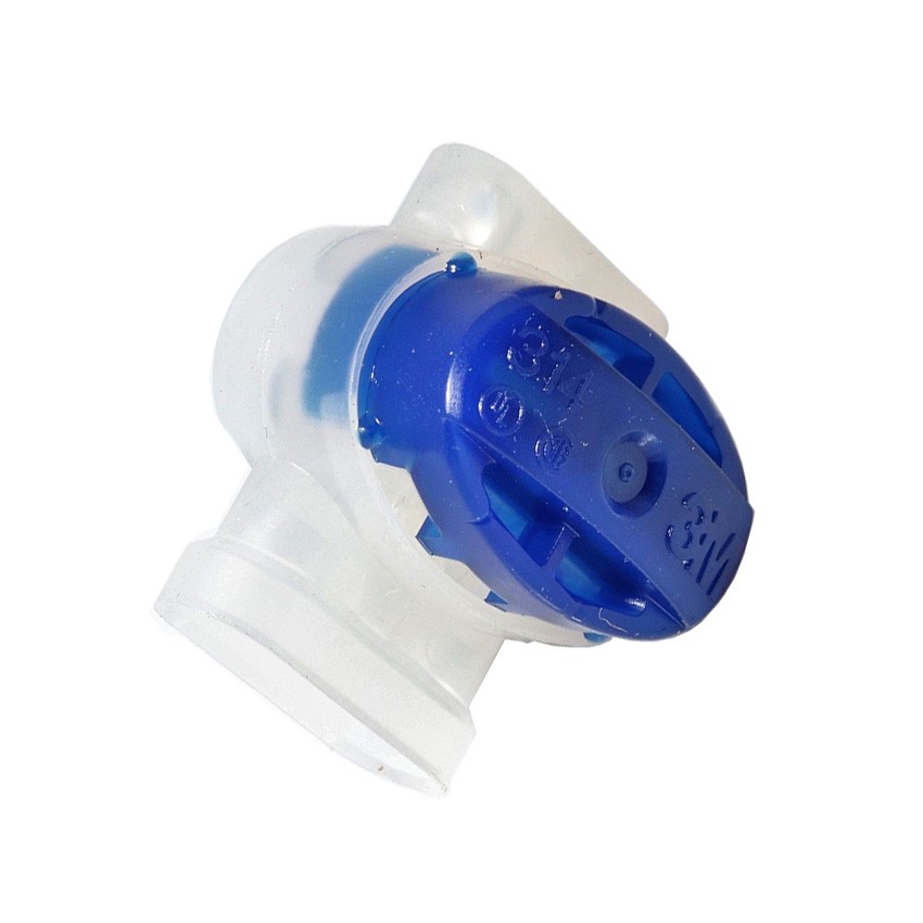

Bij de Worx heb ik destijds enkele scotchloks gekregen voor het koppelen van de draden. Dat waren er maar 2 en nu heb ik met de aanleg van een eiland 2 nieuwe nodig. Iemand een goed adres om die te kopen? De plekken die ik kan vinden (conrad e.d.) hebben ze wel maar daar zijn de verzendkosten 3x de totale prijs. En de bouwmarkten hebben ze niet kom ik achter... Iemand een idee of moet ik maar gewoon de verzendkosten voor lief nemen?
Afbeeldingslocatie: https://www.ledkia.com/nl/35508/icd-314-scotchlok-antivochtigheid-ip67-3m-connector-6-stuks.jpg
Deze zijn het, met gel gevuld.

MrFl0ppY schreef op maandag 14 oktober 2019 @ 16:34:
Wederom Amazon.de. Doosje met 50 van die dingen kost iets van 15 euro. Een bedrag wat sommige winkels je voor 5 willen laten betalen.
https://www.amazon.de/gp/product/B00EQ3EHBU/
(was vroeger een doosje, nu een zakje).
2,95 per STUK: https://www.agrishop.nl/k...4-gevuld-met-vet-gel.html
15.95 per 10: https://www.hornbach.nl/s...begrenzingskabel/6759582/
25 per 50: https://www.elektroschake...r-314-met-gel-doos-50-stk
31,92 per 50: https://www.elektrototaal...chlok-314-lasklem-4172513
etc, etc. Laat je dus niet piepelen. Overigens heb ik ze nog niet nodig gehad.

@MrFl0ppY Ik heb er ooit 50 gekocht zoals @Señor Sjon ook laat zien. Mocht je rond Eindhoven wonen, ik heb er nog wel een stuk of 40 over ;)

  • okio
  • Laatst online: 03-11 21:56
Rimco schreef op dinsdag 22 oktober 2019 @ 21:34:
@okio een slechte voeding gaf hier soortgelijke problemen. Kijk of daar 24v uit komt (liefst belast). Zelfs al zegt de sticker 20v hoort er 24v uit te komen (hier tenminste).
Met de regen van afgelopen dagen goeie kans dat er water in zit als hij buiten hangt, dat was hier vorig jaar mijn probleem.
Ok thanks.
Was het bij jou ook zo dat de landroid wel normaal wou opladen, het groene lampje flikkerde en de landroid aangaf wire missing?
  • DCNY
  • Registratie: November 2016
  • Laatst online: 17:27
Vanaf wanneer gaat bij jullie de robotmaaier naar binnen? En laten jullie het station en grensdraad aangesloten?
  • Rimco
  • Laatst online: 19:27
Rimco
Lekker duurzaam, denk ik
@okio Hier was het grootste probleem niet of heel moeilijk opladen dacht ik. Maar het lampje was ook wel problematisch. Je kan als test even 2m kabel aansluiten en die om de maaier heen leggen ipv de grensdraad. Als dat werkt heb je toch ergens een kink in de kabel ;)
PV: 49 kWp | ZB: 8kWp | WPs: 3x Pana 7J + Pana 5J + Nibe Savent + Vaillant aroSTOR + Samsung DVM S (L/L) | ESS: 90kWh/24kW + 30kWh/12kW
  • okio
Rimco schreef op woensdag 23 oktober 2019 @ 11:16:
Thanks...had als test inderdaad even een paar meter kabel aangesloten alsware het perimeterdraad en toen deed het groene lampje het wel. Het moest dus toch in de draad zitten.
Heb het eindelijk gevonden. Wat was het nou, een stukje draad was een heel klein beetje door. Net wel net niet zeg maar. Hierdoor gaf de signaalzoeker nog gewoon aan dat de kabel goed was omdat er dus nog wel iets doorheen ging. Dus mijn advies: als je een kabel beschadigd doe het dan direct goed of niet haha, dan heb je dit gezeik ook niet _/-\o_ Leuk klusje even 340 meter kabel door de handen gehad :X
Uiteindelijk deel van de kabel vervangen en hij draait weer _/-\o_
