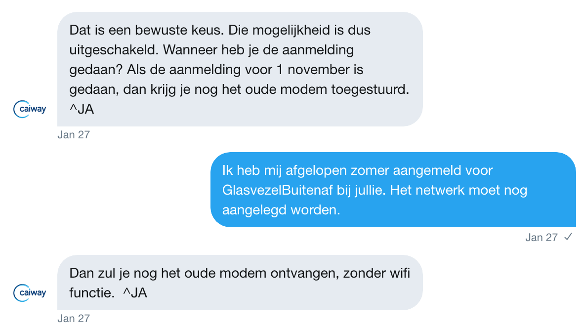

dolopfriet schreef op zaterdag 4 mei 2019 @ 14:54:
Volgens mij krijg je tegenwoordig een glasvezelmodem waar WIFI ingebouwd is bij Caiway.
Wat ik van Caiway begrijp is dat alle aanmeldingen (in ieder geval voor glasvezel via GlasvezelBuitenaf) vanaf 1 november 2018 een modem krijgen met ingebouwd router en wifi. Alle aanmeldingen daarvoor krijgen alleen een modem.
Afbeeldingslocatie: https://tweakers.net/ext/f/DGj7idOGvKdq32NSOjS9VX2O/full.png
