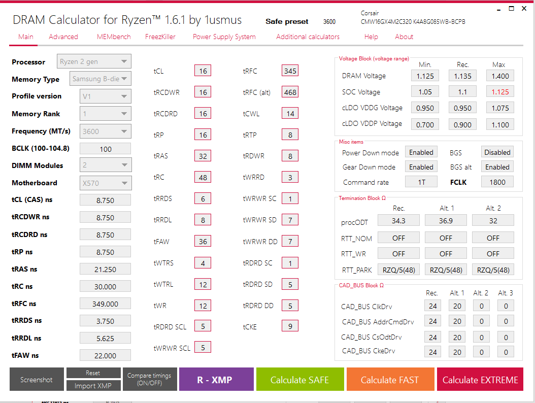

Waarschijnlijk zoek ik niet helemaal goed, maar hier kan ik ook vragen stellen over geheugen?
Op dit moment heb ik een ASRock B150M Pro4S met 2x 8 GB pricewatch: Crucial CT2K8G4DFD8213 van 2133 MHz.
Op de Memory QVL zie ik alleen maar geheugen van 2133 MHz staan, helaas begint de beschikbaarheid daar wat lastiger van de te worden en dus zoek ik de bevestiging dat ik eventueel 2400 MHz geheugen erin kan prikken (ik snap dat het dan eventueel terug geschaald word naar 2133 MHz).

Ik heb mijn AB350 asrock mini itx/ac geflashed naar de laatste bios versie met agesa 1.0.0.3
helaas krijg ik iedere keer een blauw scherm als ik het standaard xmp profiel selecteer met 3200 mhz
Ik heb het volgende geheugen:
Corsair Vengeance LPX CMK16GX4M2B3200C16
Ik heb nu een ryzen 3600 en voorheen een ryzen 1600 waar ik wel zonder enig probleem mn geheugen op 3200mhz had.
ik had ook mn voltage verhoogt van 1.35 naar 1.4 maar dat had geen effect.

Mijn 3200C14D wilt niet op de X470 hero wifi op 3200 lopen. Blijkbaar schijnen er enkele bugs te zien omtrent dit.
Nu schijnt het via Ryzen Master wel te werken, echter wijken enkele benamingen af van de DRAM calculator.
Zou iemand de screenshot kunnen bekijken of ik het op deze manier goed heb gedaan?

  • millman
  • Laatst online: 26-09 18:57
millman
6708Mhz @ -185c
Goed, Eindelijk de tijd gekregen om met mijn Trident Z 3600c17 B-Die reepjes aan de slag te gaan. Stom genoeg al mn eigen regels overboord gegooid en meteen op 1,45v gaan testen. Stom stom stom. De reepjes waren niet stabiel te krijgen, zelfs niet op stock XMP @ 1,45v. Ben uiteindelijk naar 1,48v gegaan, nog eerder problemen.. De conclusie:
Blijken mijn B-die reepjes helemaal niet van voltage te houden in combinatie met temperaturen boven de ~45c. Terug op 1,37v en eindelijk mn eerste Ram OC stabiel op 3600Mhz @ 16-17-17-18-37 (vs 17-18-18-38). Na een nacht testen max 46c nul errors. De baseline is gezet, eindelijk.. Vanavond maar eens kijken waar het schip strand. Denk hooguit 1,4v en dan ergens 3600c15 proberen.
Edit: @ferio Laat alle timings die je niet zeker weet gewoon op auto staan. Verder kan je met de tool 'Thaiphoon' je XMP waardes opslaan die je dan in Ryzen Dram calculator kan inladen, uit dat rapport alleen al kan je wel een en ander vinden, maar zo werkt het:
- Install en open thaiphoon.exe
- Druk op de 'read' button
- Druk op report en scroll helemaal naar beneden
- Klik daar op de link 'show delays in nanoseconds'
- Druk daarna op 'export' -> complete HTML report en sla deze op (bijvoorbeeld GSKILL3600c17.html)
- Open Dram calculator
- klik op 'Import XMP'
[ Voor 28% gewijzigd door millman op 23-08-2019 21:46 ]

  • Ferio
  • Laatst online: 15-10 11:49
Cidious schreef op zaterdag 24 augustus 2019 @ 15:36:
Meer info graag. welke processor, welk geheugen precies.. jouw waarden lijken mij zeer vreemd.
3700x en G skill 3200C14D Trident Z RGB
Deze krijg ik met SAFE, of ik moet iets fout doen.
Afbeeldingslocatie: https://i.ibb.co/P6GsGzT/calcu.png
  • Cidious
  • Laatst online: 01-11 05:43
Cidious
The Bloody Gent
Jep je doet iets fout. Even een paar posts hierboven lezen en eerst profiel van je geheugen exporteren zoals millman hierboven mooi omschreef met Thaiphoon app. Dan importeren in dram calculator. Vanuit daar kan je je dan overclock potentie in het tweede tab bekijken. Mijne was 3600cl14. Heb het nu stabiel op 1.42 volt maar hoop dat ik tot 1.4v kan zakken. Morgen even proberen.
Ik heb wel iets anders vreemd. Ik heb de timings vanuit Ryzen Master overgebracht naar de bios. En Ryzen master profiel uitgezet. Zelfde timings en settings maar ben zon 2000 MB/s op m'n Read en zelfs meer dan 3000 op m'n copy bandbreedte kwijt..
Lijkt erop dat de bios timings anders behandelt dan Ryzen Master of dat er toch ergens iets is veranderd. Ik kan geen verschil in de settings vinden. Toch lagere bandbreedte..

In elk geval hier de Dram calc op safe. Ziet dit er beter uit en kloppen de benamingen zoals ik ze bij Ryzen Master neer had gezet enkele posts terug? Ryzen houd bij sommige net wat andere (volledige) benamingen
aan dus voor mij ook even een dubbele check of ik de benamingen wel bij het goede eind heb.
Afbeeldingslocatie: https://i.ibb.co/bPSZKwq/calc.png

Je hebt paar fouten met de benamingen. On die termination is procodt en je hebt read row Colum delay en write row Colum delay omgedraaid.
Betreft je waarden lijkt dit meer in lijn te zijn. Ik zou wel even eerst V1 proberen IPV manual. En mijn advies is om afhankelijk van je moederbord en processor. 3600 c14 te proberen. Misschien eerst op safe. Hogere frequenty met cl14 gaat je veel meer opleveren dan 3200 en timings strakker. Ik heb het geprobeerd op 3200 en voordelen zijn nihil en de Latency nog steeds heel hoog. 3600cl14 geeft een aanzienlijke boost zelfs met wat lossere tweede rangs en 3e rangs timings. 3200 op strakkere timings niet echt. Dan werkt xmp ook prima.

Als ik V1 kies, dan krijg ik de waardes die ik eerst plaatste en die waren niet helemaal juist?
3600 timings is dan gewoon de frequency op 3600 en Calculate Safe?
Manual (Via profiel inladen)
V1
Afbeeldingslocatie: https://i.ibb.co/7kNnxKm/calc.png
Gecorigeerde Ryzen master (Juiste benamingen) met manual timings/profiel
Wat ik nu alleen nog mis is BGS, BGS alt en Power Down mode uit de Dram calculator. Moet ik die ook nog ergens invullen? Daarnaast MEM_VTT uit Ryzen zie ik niet in Dram Calc.
Afbeeldingslocatie: https://i.ibb.co/LkKXFtx/ryzen.png
[ Voor 8% gewijzigd door Ferio op 25-08-2019 21:30 ]

Recommended values gebruiken. En op 3200 lekker fast preset pakken.
Je gaat nu door al deze Trouble voor praktisch gezien geen winst met deze waarden. Waarom gebruik je alternative value voor trfc en zulke lage voltage waarden ? Je gebruikt strakkere timings voor geheugen en gaat 0.1 omlaag met voltage ? "Rec" values gevruiken. Het geheugen kan makkelijk 1.5v aan 24/7. Niet te bang zijn. En zoals ik al zei. Je gaat hiermee gewoon geen winst boeken. Alleen maar veel moeite. Probeer 3600 of op z'n minst 3400
Maak een baseline benchmark met Aida64 om het verschil te meten dan zul je zien wat ik bedoel. En als jij 3200C14 geheugen hebt. dan kan je veel hoger gaan. kijk even naar mijn settings. Dit is geen probleem en stabiel voor de meesten met deze kit.

Cidious schreef op maandag 26 augustus 2019 @ 02:57:
Ik wou in stappen omhoog gaan, doel is uiteindelijk wel de 3600 idd.
Ik las eerder dat ik mijn profiel moest inladen en dan het programma draaien, maar jij zegt dus V1 en dan kijken? Zal het vanavond ook is met jou settings proberen!
Thanks voor de hulp :)

Wat ik alleen niet begrijp, misschien omdat ik het nog niet heb gedaan en het duidelijk word wanneer ik het doe maar ik kan dit pas morgen doen.
Als ik dingen verander in ryzen master, kwa ram, hoe slaat hij die timings enzo op? Want als ik een memtest86 wil doen via USB< ga ik via mijn bios. Als Ryzen Master die ram timings pas toepast als ik in windows en het profiel aantik, dan kan ik het dus niet testen?
[ Voor 27% gewijzigd door JinShepard op 30-08-2019 14:13 ]

Enige idee waar ik die voltages kan vinden voor me ram ? Echt geen flauw idee... Kan het wel handmatig doen in bios maar als ik de profiel dan apply in Ryzen Master gaat hij die voltage weer nemen wat lager is dan bv 1.4v.
Ik heb wel een issue met 1 setting Afbeeldingslocatie: https://tweakers.net/ext/f/PPPYJeybXOge7FmLdIJm0H0q/medium.png
1/3 ? Wat doe ik daar mee..

1 of 3 haha.
En een andere tweaker hier had daar ook problemen mee dat het geheugen in Ryzen Master niet omhoog wilde. Dat is wel een probleem. Want zonder het voltage zal het niet booten.
Ik zou eerst eens in de bios neuzen en het vanaf daar op het voltage zetten. Maar ik zie nu dat jouw voltage totaal niet klopt in de calculator. 1.135 is niet correct. FOR SURE. Ik las op Overclock.net dat dit een bug was voor dit profiel. Niet Manual gebruiken maar V1.

Hij blijft ook met V1 op die voltage.. hmm wat zou jij doen dan ? 1.35 min en elke keer via bios omhoog? Gaat denk ik niet echt werken...

Ga ervan uit dat dat dan 1.35V moet zijn maar lastig te zeggen.
Ik zou eerst gaan kijken of je met een bepaalde bios setting Ryzen Master kan unlocken. Dus even in de bios voltage op auto of normal of 1.35 handmatig en dan na het veranderen windows booten en kijken of Ryzen Master je hoger laat gaan. Is nogal van belang.
R7 9850X3D + ASUS ROG X870E APEX + RTX 5090 FE + 48GB TG Xtreem 8200 CL38 + Seasonic PRIME TX-1300 ATX3

Ik heb de settings geprobeerd in Ryzen Master met 1.324v en in bios 1.4v allebij ze geven dezelfde Qcode aan op me asus bord als ik boot (well dus niet boot), 07 = AP Initialization before micrcode loading whatever that means..
Afbeeldingslocatie: https://tweakers.net/ext/f/JQdVOxnsHP8BwCYeqONidrLI/full.png
Als je dit ziet.. zo balen dat ik niet kan booten op 3600! mss zit er nog veel meer in! ( ik zou nog 3200 opnieuw moeten doen ivm die import van dat op taiphoon )

Ook ik heb hier last van..
voltage stond eerst op auto, max 1.324
handmatig op 1,45 gezet..
in beide gevallen kom ik niet hoger dan 1.324, dit ook terwijl ryzen master netjes ziet dat ik op dit moment 1,45 draai..
edit MEM VTT kan ik ook niet hoger doen.

Beiden ASUS ? Update laatste bios en AMD drivers en stuur anders Asus even een berichtje.
En dat zijn ECHT heel slechte benchmark resultaten voor 3200c14. Jouw bios is duidelijk corrupt. Even ASUS aanspreken en laatste bios laden!
