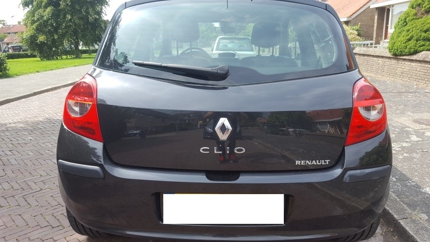

Je auto word er niet schoner van als je meer gaat rijden en al die keren dat ik enkel de tijd wilde vrijmaken voor een korte wasbeurt leidde er toe dat ik wat dingetjes ging bestellen en er een hele dag stond gepland in mijn agenda voor een echte poetsbeurt!
Velgen schoongemaakt met Aluteufel
Kleien was ruim een jaar terug, dus wat is er in een jaar op je lak gekomen? Nou nog best wel veel eigenlijk.
Met name op het dak:
En de motorkap:
Daarna afspuiten, drogen met de microvezelhanddoek van de action waarna we kunnen beginnen met de wax.
Niet slecht voor 16 jaar oude lak.
Ook een middeltje bij carclean gekocht voor het interieur. link
In borstelen, steeds een beetje water om het te laten schuimen, daarna afnemen met een vochtige microvezel....ik heb het water 5x ververst.
Ruiten schoongemaakt met Gyeon glass. werkt echt heel goed, en daarna opnieuw gecoat met rain-X
Maar het eindresultaat mag er zijn...hij is weer glad, het stoot water af "als een malle" video
Blijft een prachtige kleur! Blijft een heerlijk autootje. Fijne vakantie iedereen, ik ben in augustus in Noorwegen en daarna begint op 4 september een minor bedrijfskundig management voor jongeheer Nico.

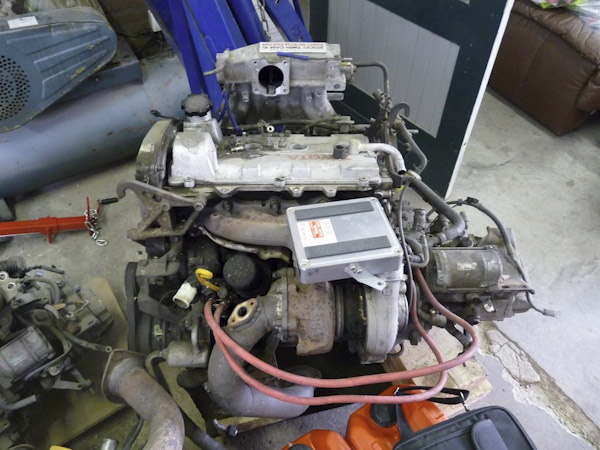

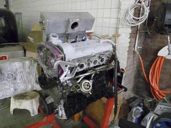

Dit was het originele blok, 2 liter turbo met stock 204pk (maar Toyota bouwde in die tijd met wat marge, dus dat was eenvoudig op te krikken naar ca. 240 pk door de turbodruk wat te verhogen):
Die had wat olieverbruik (normaal op oudere turbo auto's, maar ik vond 1L op ca. 2000km teveel), dus begon ik met wat onderdelen verzamelen voor een standaard revisie met wat kleine upgrades. Dat liep wat uit de hand, uiteindelijk is er een volledig built block gekomen:
Met deze GT3071R erop:

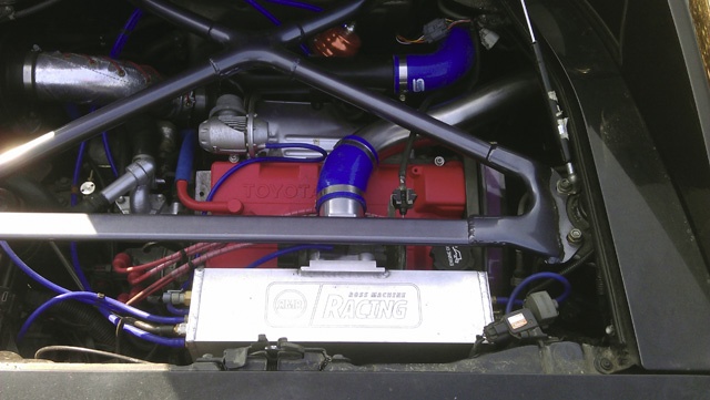

En dat ziet er dan zo uit onder de kap:

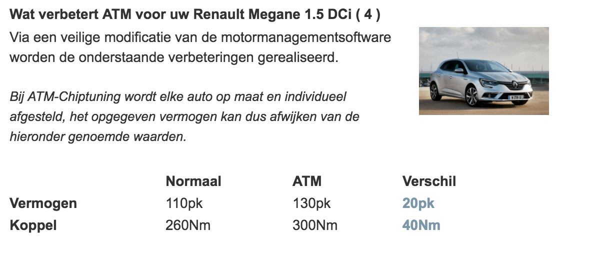

Kreeg vandaag onderstaande mail van ATM Chiptuning na een aanvraag voor m'n Megane :
Blijkbaar is chippen van de nieuwe 1.5dci dus al wel mogelijk. Dit verschil merk je denk ik wel toch?

Ik vraag me serieus af, of deze oplossingen wel goed zullen zijn voor het motorblokDennusB schreef op maandag 17 juli 2017 @ 13:47:

Kan me zo voorstellen dat bijvoorbeeld de inspuittijden van de turbo (o.i.d., ben geen techneut) aangepast zullen worden.
Houdt het blok dat wel vol?
De 1.5dci heeft wel genoeg headroom hiervoor. Waar je je eerder zorgen over moet maken is de bak, die krijgt best wel wat meer koppel voor zijn kiezen.Dwazer schreef op maandag 17 juli 2017 @ 15:02:

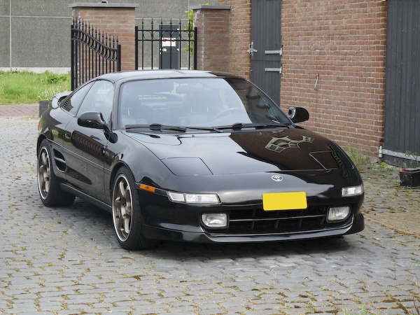

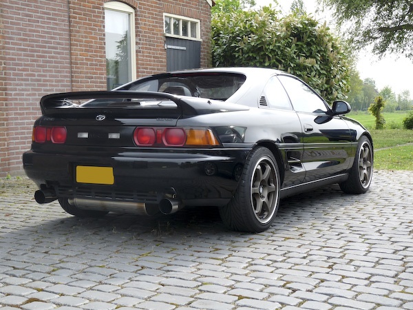

Hier de buitenkant van mijn turbo Jap:

Haha ik zat eerst echt te kijken, 'wat is dat nou voor Renault?'
Was wel met de thumbnails op mijn telefoon.
Leuke wagen hoor!
Leuke wagen hoor!

Het aanpassen van het motormanagement merk je altijd. Verwacht geen wonderen want het blijft natuurlijk een 1.5 dci blokje. Mijn ex-Megane was best rap met 116pk aan de wielen.

De 1.5 is zo goed als gelijk als die van de 3, kleine wijzigingen aan het motormanagement wat ik begrepen heb.

Voor een beetje uitleg, diesel heeft de fijne eigenschap dat je verbrandingsdruk niet stijgt met het opvoeren van vermogen.
Zit uiteraard een grens aan maar de 1.5 DCI haalt die nog niet.
Dus voor alle draaiende en bewegende delen maakt meer vermogen niet echt uit. Een diesel is al zwaar gebouwd dus dat kan!
Hoe maak je dan dat vermogen? Immers spuit een turbo niks in dat doen de injectoren.
Nou met meer brandstof, dus zolang je de lucht hebt om alle ingespoten diesel te verbranden kun je meer diesel inspuiten.
De injectoren hebben ook een grens en ja je gaat naar een andere dutycycle waarbij ook hier geld dat je daar nog wat ruimte in wilt laten. Maar het kan het allemaal prima hebben.
Niet denken overigens dat je auto er zuinig van word dat is niet zo. Je gebruik van vermogen kan veranderen wat tot gevolg heeft dat je zuiniger rijd maar in de basis is je auto onzuiniger geworden.

Dat is wel de mooiste variant van de MR2
die velgen staan hem ook goed
@DennusB wat NicoGTR zegt, neem die 130 pk trouwens met een korreltje zout zo veel ruimte zit er niet op. Reken op 5-10 pk erbij, maximaal waarbij fabrieksopgave meestal iets overschreden wordt (vermogen voor tuning). Vergelijken doe je bij voorkeur op wiel pk's, dus niet op omgerekende (kroeg) pk's
De 1.5 wordt wel constant door ontwikkeld dus de 2017 variant verschilt echt behoorlijk met de 2008 variant (introductie megane 3). Uiteraard is het verschil veel kleiner met de 2016 variant v/d megane 3. In de loop der tijd is er een hele reeks aanpassingen / verbeteringen geweest:
- siemens injectie is vervangen door bosch (Vanaf de euro V versies, rond 2011)
- DLC Coating toegevoegd rond 2012 op klepstoters
- kop is gemodificeerd in 2014 (o.a. andere hoek v/d injectors)
- de megane IV / Talisman versie spuit nog vaker per cyclus in (reductie van 3db in motor geluid)
- onderblok is in 2015 aangepast, daarbij ook andere zuiger ringen (minder frictie)
- rond 2012 zijn er wat zaken van de toen vrijwel nieuwe 1.6 dci over genomen, variabele olie pomp, lage druk EGR
- uiteraard de turbo met variabele geometrie is er op een gegeven moment in gekomen (ergens in 2009), vanaf dat moment dus vanaf 1750 rpm veel koppel i.c.m. piek vermogen bij een hoger toerental.
- Megane IV / Talisman variant hebben andere injectoren en een grotere intercooler
Grootste verschil in de megane IV is inderdaad wat The Wizard aan geeft, andere computer, met andere software (hogere resolutie om de kernvelden in te stellen). 260 Nm was ook al in de megane 3 maar met deze software over het gehele gebied meer koppel (wat dan weer ruimte geeft aan langere eind overbrenging). In de Talisman hebben ze zelfs 10 Nm minder koppel om over het gehele toeren bereik zo veel mogelijk koppel te hebben i.v.m. het gewicht zodat de auto niet langzaam aan voelt.

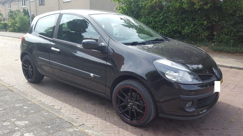

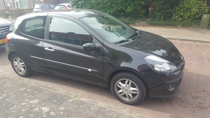

Zelf ook een beetje aan het klooien gegaan met de Clio.
Oude velgen:
Nieuwe velgen + banden:
Tevens nieuwe achterlichten erop gezet:
Oud:
En nieuw:
Vrijdag gaan deze er voor onder inc nieuwe remblokken:
Tevens nieuwe automatten erin, zwart met een rode rand
(Dat is de kleuren stijl die ik wil aanhouden
Planning voor de rest van de tijd:
- Letters "Renault" en "Clio" verwijderen (mits niet geschroeft);
- Embleem Carbon of Zwart wrappen voor & achter;
- Stuur opnieuw bekleden;
- Stoelen opnieuw bekleden;
- Rode gordels;
- Instaplijsten
Ach, zo blijf je bezig

Die zitten gewoon geplakt, dus die kan je prima verwijderenDwazer schreef op dinsdag 18 juli 2017 @ 15:52:

@Dwazer Normaal ben ik geen fan van andere achterlichten maar deze zijn wel gaaf! In elk geval niet van die wannabe lexus look dingen
