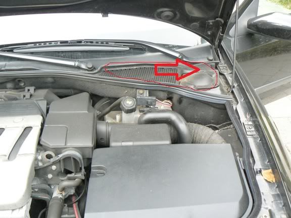

Parafan even loshalen.....als daarin water blijft staan dan weet je dat het aan 2 rubberen dopjes ligt die daar onder ergens zijn verstopt.
Die ff doorprikken, zijn verstopt, en dan werkt het allemaal weer.
Andere mogelijkheid is de airco vochtafvoer.

@Spacecowboy
Je parafan, ter illustratie zie foto, zit onder je ruitenwissers. Die ruitenwissers moet je demonteren en dan zijn het twee plastic delen wat je los kan halen met een paar simpele schroefjes. Dat is je parafaan, of te wel daaronder zie je een waterafvoer die wel eens verstopt wil zitten met grut, troep en blaadjes. Even goed schoonmaken en kijken of je een klein gaatje ziet en ook die even goed schoonmaken. Dat is namelijk de afvoer.

Dank, dat verduidelijkt een en ander. Ik zag dat er na de wasstraat daar ook allemaal schuim/water in was blijven staan, dus dat lijkt inderdaad verstopt te zijn.
Daarbij zag ik ook twee kleine gaatjes zeg maar onder de ruitenwissers en net voor die rand zitten. Die komen ook uit op de hemelwaterafvoer?
HENG HENG
Dat durf ik niet te zeggen, maar dat zou kunnen.

Bij Laguna? Meende van wel....maar hoe dan ook, als er schuim en water in staat zit daar je probleem. Snel oplossen anders word dat een dure.
  • melcon
  • Laatst online: 15-08 06:56
Wat Nico zegt, en dan niet de gaatjes in je paravaanplaat die je lijkt te beschrijven, maar de afvoer gaten onder die plastic plaat. Als je die los haalt, zit er een grote bak onder waar je ruitenwissen en kachel motor in zitten, en tevens aan beide zijden 2 gaten die als afvoer dienen. Deze zitten verstopt waardoor het water via je kachel het interieur in stroomt. Zo als Nico zegt snel verhelpen anders kost het je je kachelmotor.
(http://s912.photobucket.c...edia/30102010072.jpg.html ik kon er zo snel niet 1 vinden van een laguna)
Het linker deel van de paravaan plaat kun je zo los halen (3 schroeven bij een laguna zo uit mijn hoofd), het rechterdeel moet dacht ik 1 ruitenwisser voor los. Eventueel laat je het even door een garage doen.
Persoonlijk vind ik dat een garage die afvoeren bij elke beurt even moet doorspoelen / controleren om dit soort gedoe te voorkomen O-)

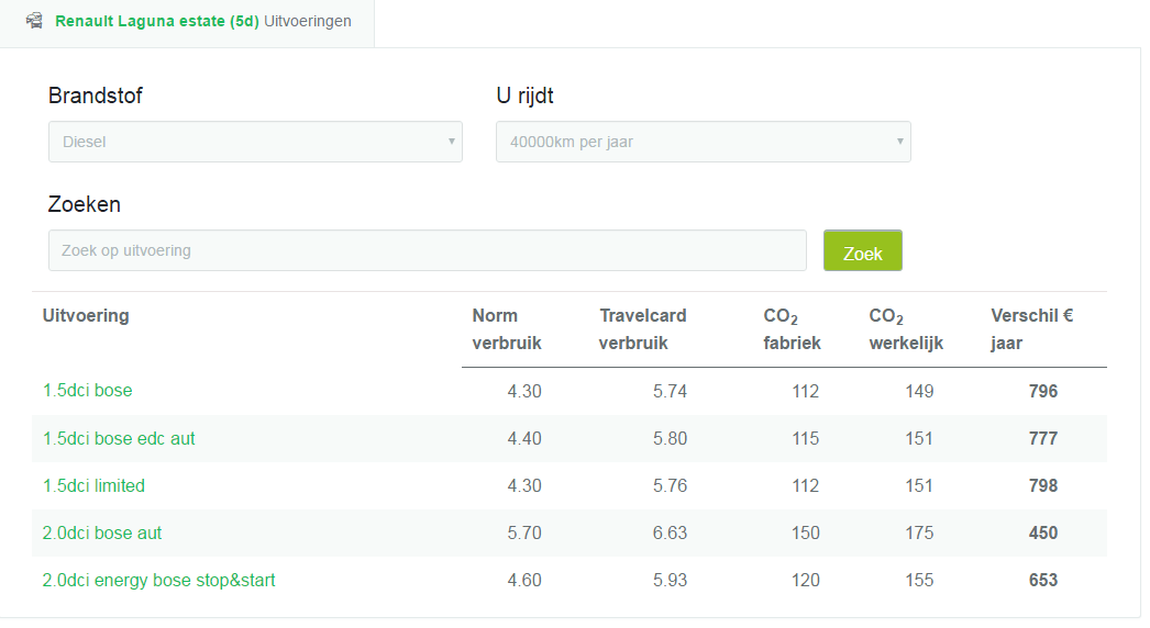

@Sagat kijk eens op de website http://werkelijkverbruik.nl/
Mijn werkgever gebruikt deze site om te oordelen hoe zuinig we rijden (we krijgen een klein extraatje als we zuinig rijden, zowel per auto als per % afwijking van de norm).
Waarschijnlijk zul je wel veel diesels op de site zien omdat het voornamelijk om lease auto's gaat.
Ik zie voor een Laguna estate uit 2015 met 40k per jaar het volgende:
Afbeeldingslocatie: https://tweakers.net/ext/f/TT2XB3EILs7byyIAlwhEWVZc/thumb.png

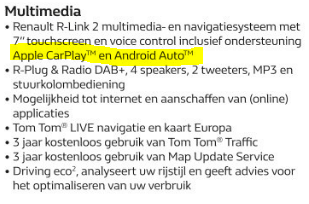

Ik weet dat de Android Auto/Apple Carplay discussie al een beetje verouderd is, maar vind het toch leuk om te vermelden dat (voor de Megane althans) deze optie nu verwerkt zit in de prijslijst van mei (niet verkrijgbaar op Life, maar vanaf Zen standaard)
Afbeeldingslocatie: https://tweakers.net/ext/f/lSaug5CuCn3LDIBhTqty1q32/full.png

Het is ook echt debiel dat er zo ontzettend veel tijd tussen is gaan zitten. Bestelling normale Scenic TCe130 Intense in december gedaan, levering eind juni. Stond gepland voor februari, toen voor begin mei en ik heb zo'n vermoeden dat ze eind juni ook niet gaan halen.
En dan krijg je 'm en zal er ook nog geen CarPlay in zitten.
