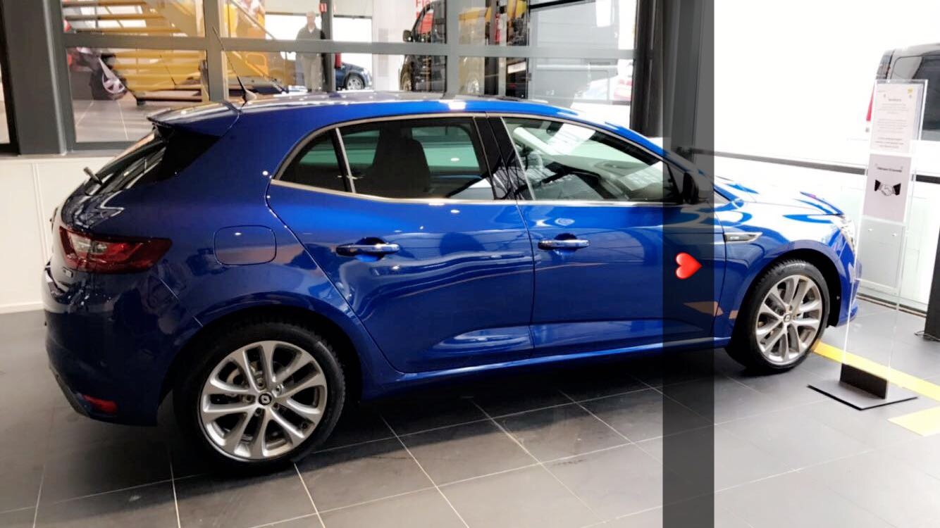

Ik had bij m'n dealer 18" Grandtour velgen besteld om deze zomer te gebruiken. Mijn Bose 17" velgen van de Mégane 4 estate ligt nu winterrubber op.
Bericht gehad dat de velgen binnen waren, rij ik erom, doos open, en er zitten Magny Cours velgen in (die "exclusief" bij de GT geleverd worden). Even laten kijken of dat allemaal wel past (lijkt van wel) dus ik zal die maar houden zeker? :S

Als jij die velgen mooi vindt en het financieel voor jou niet nadelig uitpakt kan je dat doen. Anders zou ik toch even meedelen dat ze de verkeerde velgen hebben geleverd :p

De prijs die ze me origineel gaven was feitelijk steeds voor die Magny Cours velgen, dat andere model zal niet echt veel goedkoper wezen (niet meer nagevraagd). Aangename verrassing zullen we het noemen.
http://imgur.com/a/aBPkV

Bij het selecteren van de Magny Cours velgen heb je wel dat de uitstoot omhoog gaat, wat weer gevolgen kan hebben voor je bijtelling. Niet elke leasemaatschappij vindt dat leuk. Tenminste, als je hem geleased hebt.
Het is ook de reden dat veel leasemaatschappijen het niet meer toe staan om je motor te tunen.

Waarom gaat de uitstoot omhoog?

Vaak geven grotere velgen een hoger gewicht en/of een hogere rolweerstand, waardoor het verbruik en dus de uitstoot steigt. Dit kleine verschil kan aardig verschil maken in BPM.

De waarden in het boekje/catalogus showroom van Renault staan met een asterisk bij dat die bepaald zijn op 18" wielen. De wielomtrek is trouwens tot 2 na de komma identiek sinds de bandenwang afneemt bij de grote velgen.

Dat geld alleen als de auto af-fabriek zo geleverd wordt, achteraf montage (al dan niet meteen bij aflevering) heeft geen gevolgen voor de bijtelling. De belastingdienst heeft hier ook een uitspraak over gedaan, dus daar zou ik me niet druk om maken gezien het achteraf bestelde velgen betreft.

Af-fabriek worden die inderdaad alleen geleverd op de GT. Achteraf bestellen kan natuurlijk altijd (bijvoorbeeld als je op je GT per ongeluk (of express :+ ) een velg stuk rijdt is het handig dat je een nieuwe kan bestellen :P ). Steek & ET is gewoon hetzelfde dus passen doet het, zou ze lekker houden ja :)

Hier is de eerste, rest komt morgen :
Afbeeldingslocatie: https://tweakers.net/ext/f/YU39Hv3L19SjpWAxKjcVbiZQ/medium.jpg

Lekker kleurtje, helaas kan die niet op de Bose..., wij doen geen gt-line ivm de stoelen...

Ik vind de stoelen juist fantastisch! Waarom wil jij die stoelen niet?

Mooi hoor! Inderdaad kek kleurtje. En inderdaad niet te leveren op de Bose.
Al mag ik deze kleur toch niet leasen van m'n werk.
Kan me voorstellen dat niet iedereen gecharmeerd is van de stoelen. Ik heb ook een te 'duits' lichaam.

Ik vind ze perfect maar mijn wederhelft vind ze niks..., dus dan maar de Bose..

Zo, de eerste 400km met m'n nieuwe Megane zitten er op. Eerste indrukken zijn echt heel erg positief.
De automaat is erg soepel en hij heeft veel meer trekkracht dan ik had verwacht, zeker in de sportstand. De sportstoelen zitten als gegoten en de Bose Audio is echt geniaal afgesteld.
Enige minpuntje wat ik tot nu toe heb gevonden is dit : Als je de ACC aanzet en er schiet opeens iemand voor je met een fors snelheidsverschil grijpt de ACC in (dat is goed), maar als die auto vervolgens weer weggaat (of jij schuift gelijk een baan op) heeft ie een paar seconden nodig om weer door te hebben dat ie gas kan geven...
Anyways, foto tijd :
Megane
[afbeelding][afbeelding][afbeelding]

Als het puur op de mistlampen aankomt zou ik voor de GT-line kiezen. Wat men hier idd zegt, echt nodig zijn ze niet, en ook niet verplicht. Moet nog even deze keuzes voor mezelf maken in de keus tussen Bose en GT-line:
  • of ik Bleu Cosmos of Blue Iron wil
  • of ik lendensteun wil (niet op gt-line)
  • of ik stuurverwarming wil (niet op gt-line)
  • of ik de (lederen) normale stoelen of de (alcantara) sportstoelen wil
  • leasekosten (als ik beide full option doe, is de gt-line 10 euro p/m duurder)
  • de blauwe of chromen versiering aan de binnenkant

Met je wel ook een nieuwe Mégane GT-Line betalen :> In de GT-Line vind ik het ontbreken van de mistlampen ook niet erg.
Verder vind ik persoonlijk Blue Iron mooier, lendensteunen zijn wel erg fijn, stuurwielverwarming zou ik laten liggen als je geen koukleum bent, stoelen moet je echt zelf proberen, lease-kosten zijn jouw probleem en naar mijn mening is zilveren/chromen afwerking mooier. Maar dat is mijn mening :p

- Kan je zeggen dan Bleu Cosmos wel snel vuil laat zien op je wagen. Het lichtere Iron Blue doet het op dat vlak misschien beter. Maar dat vraag je beter aan een GT-rijder hier.
- Zetels is zoals een schoen, zeer persoonlijk, belang toch niet onderschatten van goed te zitten. Ik zou met beide stoelen zeker een testrit doen en niet zomaar even in de showroom 2 minuten je kont erin planten om een besluit te maken.
- Ik vermoed dat je dan sowieso al zetelverwarming hebt, ga even op je handen zitten of koop eventjes wat handschoenen met touch vingers (anders kan je je scherm weer niet bedienen |:( ).
