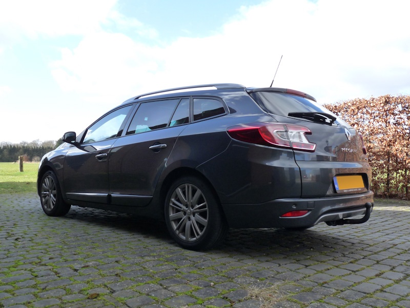

Mijn Mégane kan er weer even tegenaan, net voorzien van een nieuwe distributieriem en waterpomp (en tevens oliebeurtje). Ik was eigenlijk wat te laat (160K, had eigenlijk bij 150 gemoeten), maar niks aan over gehouden :) APK ook zonder problemen of aandachtspunten.
Afbeeldingslocatie: https://tweakers.net/ext/f/pOrYKXAFIFMK2G3xtVJdVcA4/full.jpg
Weekendje in een B-klasse (eerste generatie, uit 2010 meen ik) gereden terwijl de Mégane uit logeren was bij de garage, wat ligt die GT-Line dan weer lekker strak als een blok op de weg na dat gewobbel :) (jammer dat het geen GT is met het bij het weggedrag behorende vermogen :P)
[ Voor 3% gewijzigd door johnwoo op 28-09-2016 13:31 ]

Ik ben erg tevreden met de mijne. Het is zoals je zegt erg veel auto (zowel qua ruimte als qua uitrusting) voor relatief weinig geld. Het mes snijdt natuurlijk wel aan twee kanten: hou er rekening mee dat je, als je er straks zeg 3 jaar mee gereden hebt en er staat 2 ton op de teller, ook nog maar weinig voor terug zal zien...
Qua betrouwbaarheid; ik heb de mijne nu 1,5 jaar en 45dkm, en heb eigenlijk nog maar één echt probleem gehad waardoor de motor steeds in noodloop sprong, bleek uiteindelijk een niet goed gangbare EGR-klep te zijn. Was even lastig troubleshooten maar uiteindelijk een relatief onschuldig iets en simpele fix.
Verder zijn er wel een paar kleine dingetjes, maar die zijn (voor mij althans) niet onoverkomelijk:
- De TomTom en radio zijn, buiten dat ze hun info op hetzelfde schermpje zetten, volledig aparte systemen. Je kunt de erg fijne TomTom-joystick niet gebruiken om de radio te bedienen (en de radiobediening zelf is geen schoolvoorbeeld van ergonomie). Het had een enorme verbetering geweest als dat wel had gekund.
- De strip onderaan de buitenkant van de bestuurdersportier resoneert bij mij ietwat bij het dichtslaan van de deur (typisch iets waar veel VAG-rijders over vallen en beginnen over "Duitse degelijkheid"). Mij stoort het niet zo (althans niet voldoende om op zoek te gaan hoe dat ding vast zit of welk schroefje het precies is :P)
Daartegenover staat dat je voor een zachte prijs een hele ruime auto rijdt, zonder veel technische problemen, vol mooie extra's, die er ook nog leuk uitziet (zeker de facelift en GT-Line), en met de 1.5dCi in de praktijk best 1 op 20 gemiddeld kunt halen (niet slecht voor zo'n formaat auto). Snel is 'ie overigens niet, maar dat weet je als je voor zo'n eco-motor kiest.
melcon schreef op woensdag 12 oktober 2016 @ 08:58:
Waar ik verder bij de megane op zou letten, de GT line heeft andere stoelen als de "gewone" meganes. Ik zou ze allebei proberen, ik vind persoonlijk de GT line stoelen veel beter maar ken genoeg mensen die de voorkeur geven aan de gewone stoelen. Onderstel idem, GT line is wel een stukje stugger en dat moet je liggen.Als je nu in een citroen rijdt kan ik me voorstellen dat je dat echt te stug vind.
Ik heb geen "gewone" gereden, maar vind de GT-Line niet erg stug geveerd. Wat mij betreft een prima compromis tussen comfort maar toch niet te wobbelig/zacht. Van de andere kant, mijn andere auto's zijn een MR2 met sportieve veren en dikkere anti-rollbars en strut-tower braces, en een 206 Quiksilver, beide nogal stuiterbakken, dus misschien is mijn referentiekader anders dan gemiddeld :+ Daarbij rij ik vrijwel alleen asfaltwegen.
De GT-Line stoelen vind ik heel erg fijn, je zit er goed "in" dankzij de dikke zijwangen, maar de zit- en rugvlakken zijn niet erg hard. Prima ondersteuning en comfort! Ik zit er wel eens 1100km op 1 dag in, zonder problemen. Als ik één minpunt zou moeten noemen, dan is het dat mijn bovenbenen (die relatief lang zijn) flink uitsteken voorbij het zitvlak, en zo'n uittrekbaar deel om je bovenbenen extra te ondersteunen ontbreekt. Ik rust mijn bovenbenen dus vaak tegen de zijwangen van het zitvlak.
