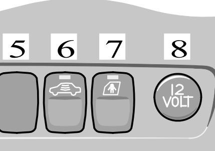

Bij mij Mondeo vloeken in de kerk :) ziet het er ook zo uit. Ik heb een tijdje zitten klungelen totdat ik ontdekte dat ik elektronische kindersloten heb, met een knop op het bestuurdersportier.
Jij misschien ook? Dan zou de sticker verwarrend zijn.
Of heb je knop 7 op de middenconsole?
Afbeeldingslocatie: https://tweakers.net/ext/f/XcEhAAkmNM2fmO1iAqnwGa0O/full.png

Hydra schreef op maandag 18 februari 2019 @ 10:38:
Euh, leg uit? het is een glad rond gat (zie foto), niet een gleuf waar de sleutel vat op heeft.
Die zit rechts; op de foto, net om de hoek, niet op jouw foto zichtbaar.
Dus op dat stuk, wat naar binnen wijst en waarschijnlijk tegen het binnen rubber aankomt.
Dus niet dat ronde ding, wat je WEL op de foto ziet.

Moet dat niet met een knop in het middenconsole:
Bladzijde 31/32
https://az685612.vo.msecn...manual_MY04_NL_tp6730.pdf

Nee, die knop is optioneel en heb ik dus niet.
En op de plek van dat rooie dopje met gleuf heb ik dus een zwarte 'drop' met gladde (niet uitgesleten) cirkel.

Als je op deze foto kijkt, dan zie je hetzelfde als op jouw foto:
http://farm8.staticflickr...54234542_d9732b850b_c.jpg
MAAR de sticker ontbreekt. Heb je toevallig electrische kindersloten? Met een knop op het middenconsole?

Hydra schreef op maandag 18 februari 2019 @ 12:51:
Hmz das wel vreemd dan, als het niet electrisch te doen is dan manueel inderdaad, maar dat is alleen mogelijk via onderstaande afbeelding:
Afbeeldingslocatie: http://new.volvocars.com/ownersdocs/2005/2005_s60/images/pg121b.jpg
Slot/deur ooit vervangen misschien?

Nee, die knop heb ik niet.
Ik begin 't vermoeden te krijgen dat er wel elektrische sloten in zitten maar dat de knop mist. Misschien de deuren vervangen ofzo? Erg vaag.
Hermarcel schreef op maandag 18 februari 2019 @ 12:54:
Misschien is het slot vervangen? Hoort er origineel eentje in te zitten met handmatig kinderslot en hebben ze een defekt slot vervangen door eentje met electrisch kinderslot, maar niet de schakelaar geplaatst?
Hoe is de andere deur?
Andere deur is exact hetzelfde. Maar dat begin ik ook te vermoeden. Moet maar ff langs de dealer.
In ieder geval bedankt allemaal voor de bevestiging dat ik niet gek ben :)
Even inbreken: Ik heb wel knop 6, nog geen idee wat die doet :P
Ik gok zo iets met de binnenverlichting :? Iemand?

@ybos icoontje lijkt op iets van alarm. (Ben zelf geen volvo rijder, maar dat is wat ik denk)

Zou ook goed kunnen inderdaad. Geen of mn volvo alarm heeft.

Safelock-functie en alarmsensoren uitschakelen
Met deze knop kunt u de safelock-functie desgewenst uitschakelen (safelock houdt in dat portieren na vergrendeling niet meer van de binnenkant te openen zijn). Met deze knop kunt u ook de bewegings- en niveausensoren van het alarmsysteem buiten werking stellen. De LED in de knop brandt, wanneer de functies zijn uitgeschakeld c.q. buiten werking zijn gesteld.

Zoals hierboven staat uitgelegd. Deze moet je ook activeren zodra je met een de boot op pad gaat vanwege de bewegingssensoren. Of als je besluit kinderen of huisdieren in de auto achter te laten en de deuren op slot wil doen :P
