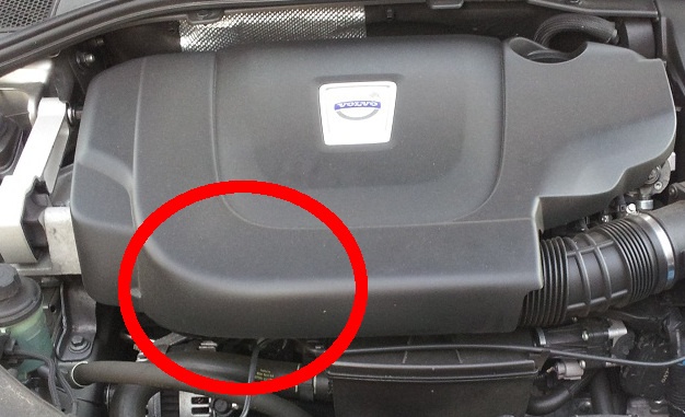

Zoals ik begrepen heb bij mijn volvo dealer destijds is de traditionele 1.6d geëvolueerd in de D2 1.6. De oude 1.6d die in mijn v50 2006 zat, had schijnbaar 4 kleppen per cilinder terwijl de D2 op 2 kleppen zat. Dit zag je onder andere terug in een veel kortere interval bij distributie wissel. 225k bij die van mij tegen iets van 160k bij de D2. Of het veel uitmaakt weet ik niet maar motorisch is mijn 1.6d redelijk probleemloos naar 400k gegaan terwijl ik 1 iemand ken met een D2 v50 en die stond met een kapotte....alles...na 225k.
Nu maar een 5 cilinder D3. Overigens zag ik vorige week wat olie. Leek uit een plastic buis te komen die voorin, bovenop het blok lag. (Intercooler aanzuig oid?). De olie loopt precies over een stekkertje die eronder hangt. Iemand een idee wat het kan zijn?
Afbeeldingslocatie: https://tweakers.net/ext/f/pnOBWxPIBylAXZGrPJh9dEBZ/full.jpg

@Lynx haal die kap er af?

  • fishbone1970
  • Laatst online: 13-04-2025
De lekkage word veroorzaakt door een buis van de carterontluchting...
Buizen zitten in elkaar gedrukt... ( niet geheel oliedampen dicht )
slangklem eromheen .. problem solved
Reaktie op Lynx
[ Voor 4% gewijzigd door fishbone1970 op 13-11-2018 19:34 ]
