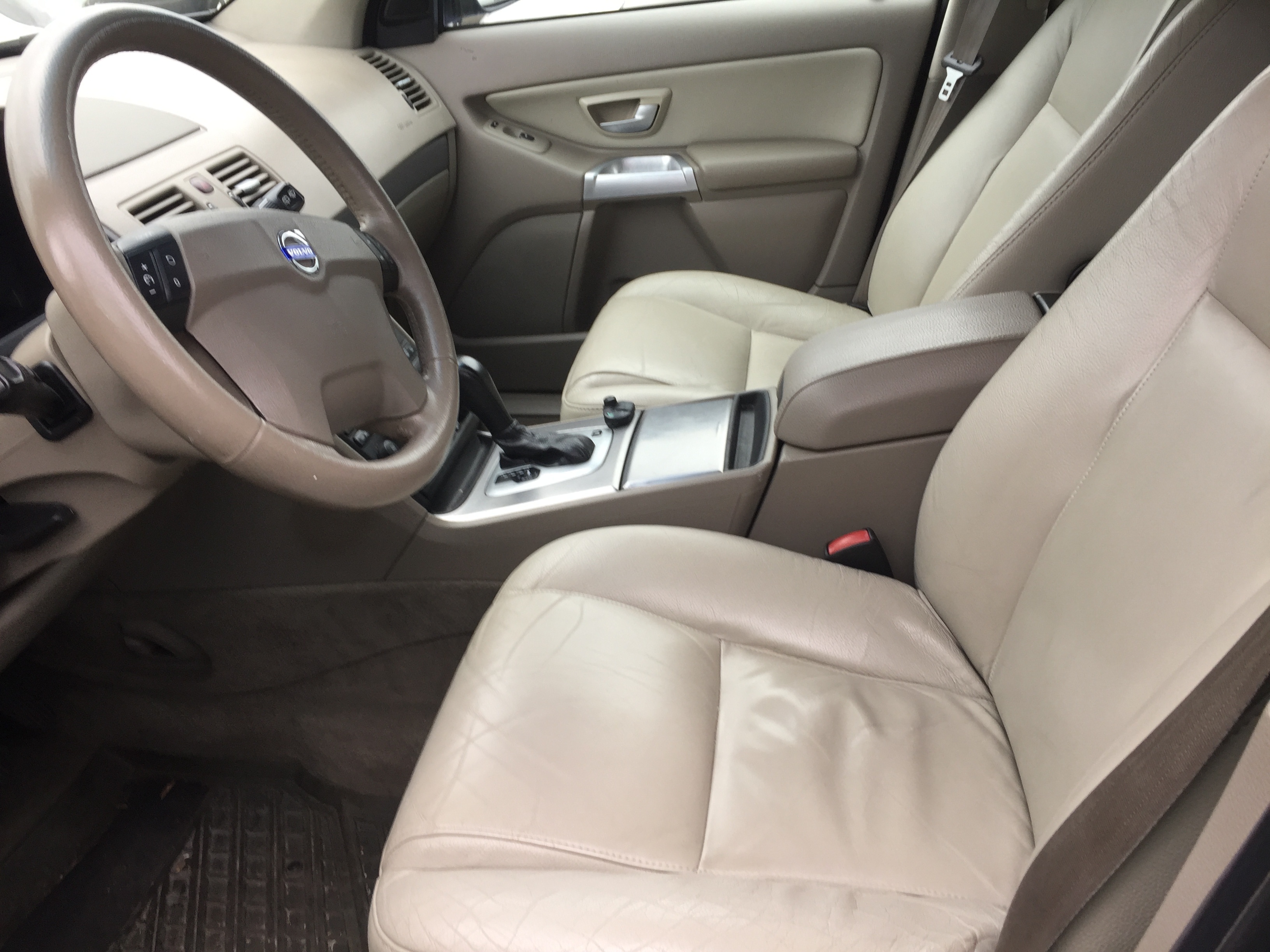

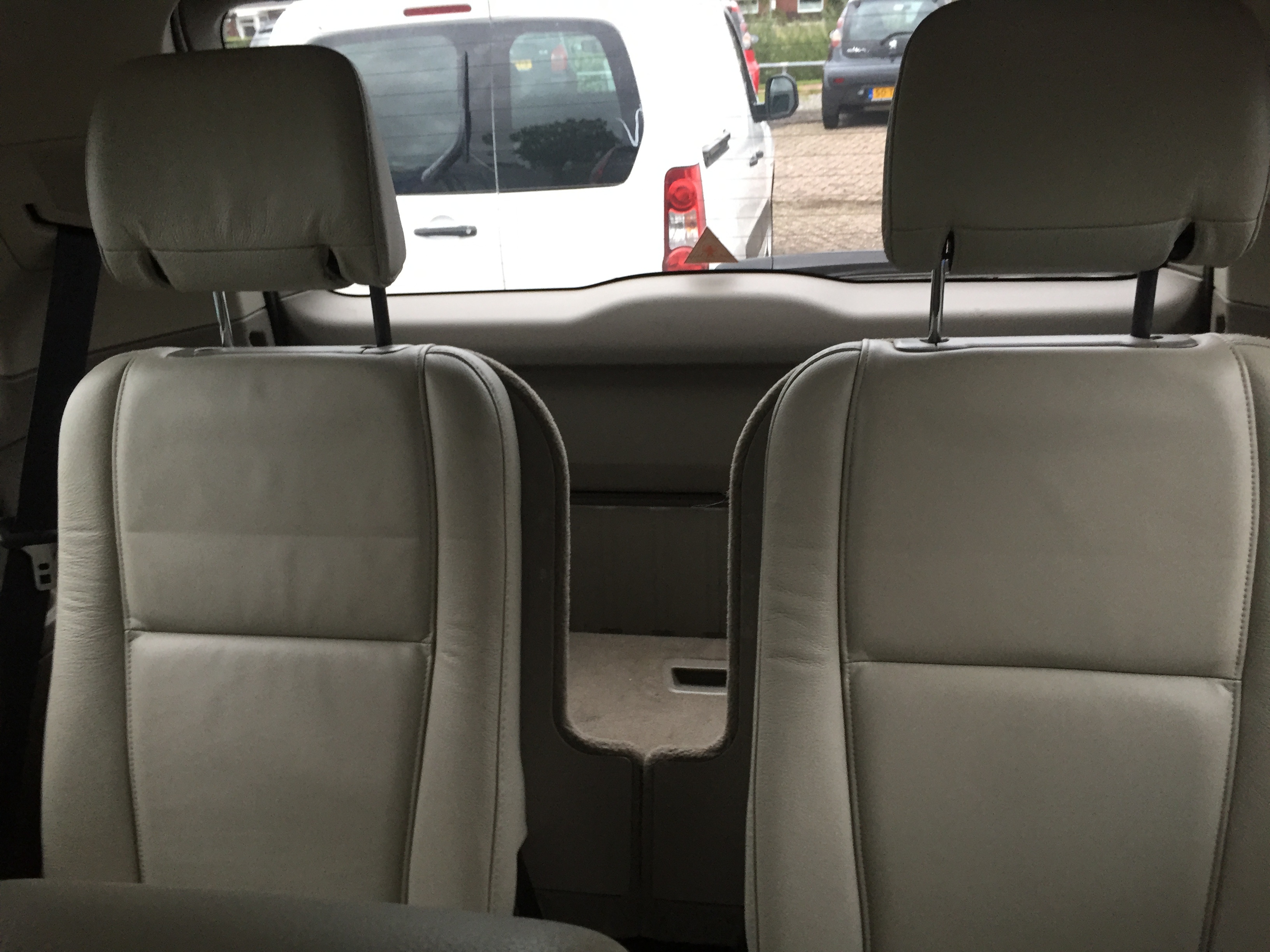

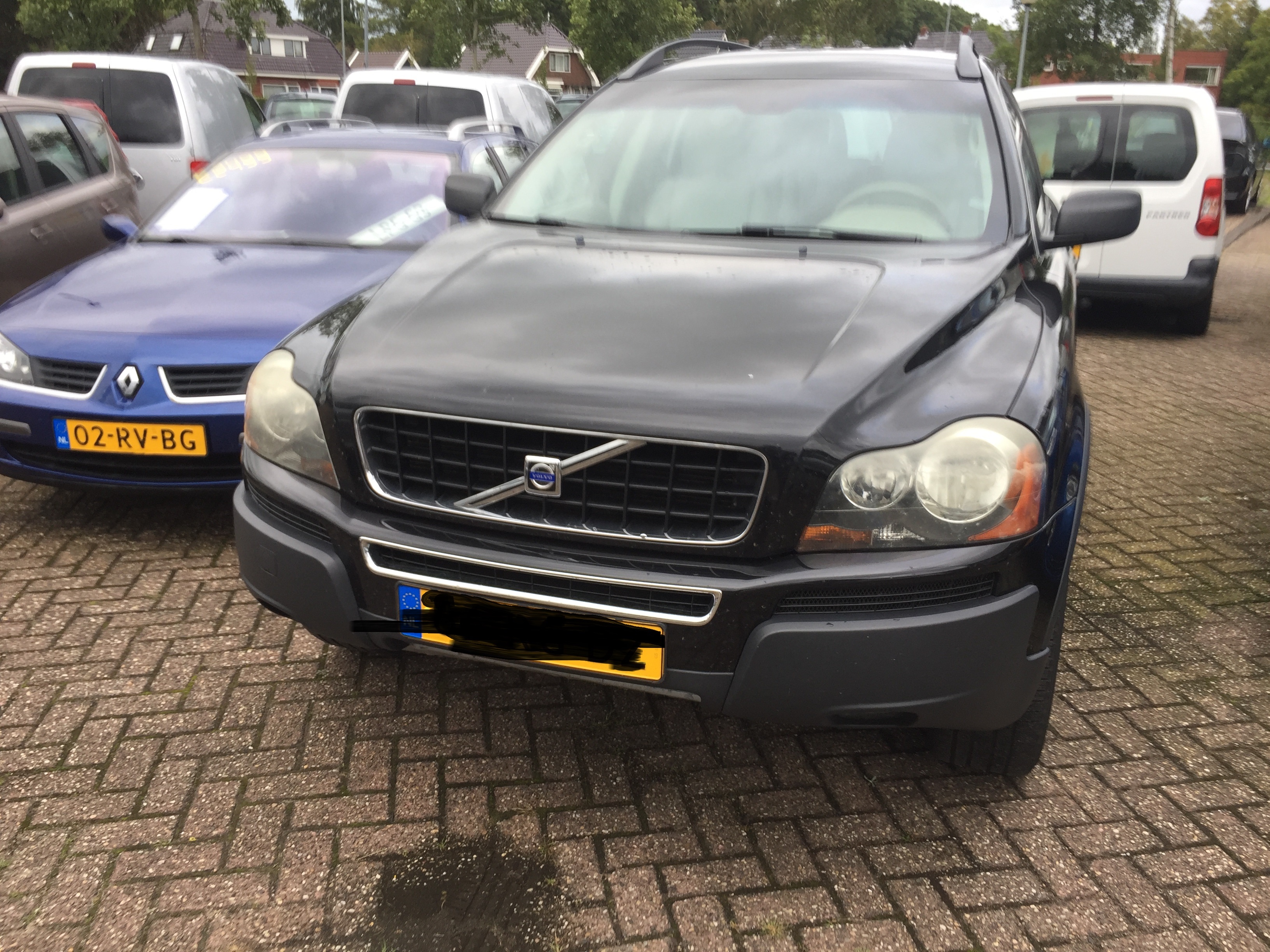

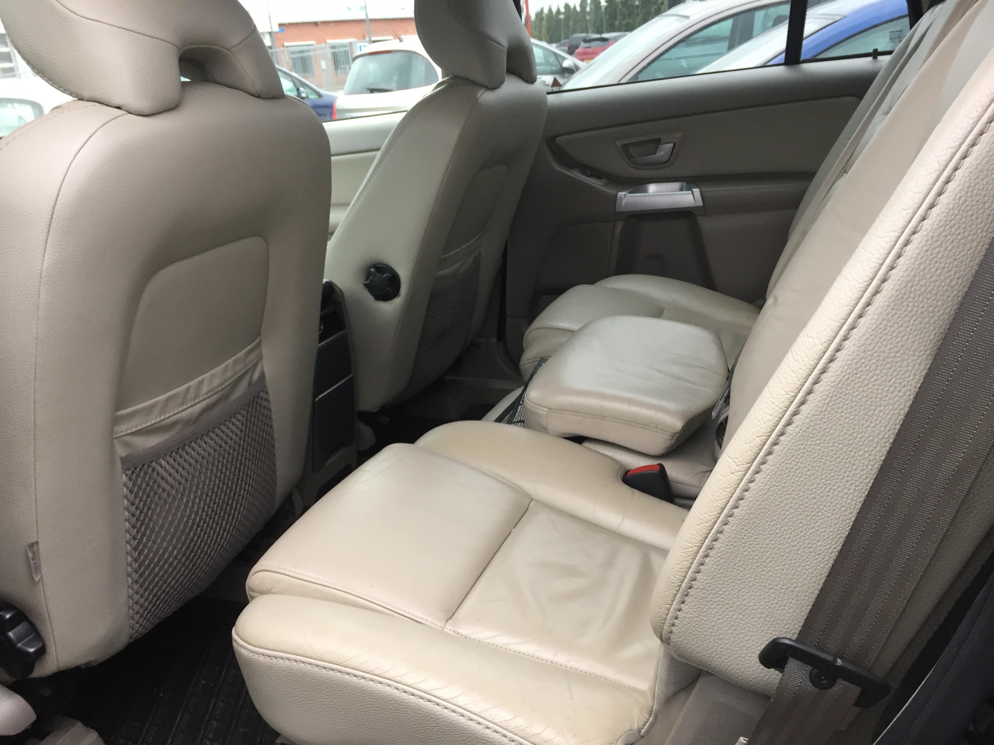

Zaterdag mijn V70 en mijn vrouw haar Mazda 5 inruilen op een XC90 T5 uit 2005 met automaat. Dit is een 7 persoons uitvoering met licht bruin lederen interieur.
Niet de meest luxe uitvoering, hierdoor blijft hij net steken onder de 2000kg (:X).. blijft de mrb nog een beetje betaalbaar ;)
De voornaamste reden is, ik ga werken op fiets-afstand en dus geen 2 auto's meer nodig.
Pictures! 8)
Afbeeldingslocatie: https://tweakers.net/ext/f/lz0y7zGUUKzIbg41Yx5h5vQI/medium.jpg
Afbeeldingslocatie: https://tweakers.net/ext/f/q3dGasWgYyHqx9jh8dAYyLlS/medium.jpg
Afbeeldingslocatie: https://tweakers.net/ext/f/Y6HUBc3j3jEPi1taM6HhWd8C/medium.jpg
Afbeeldingslocatie: https://tweakers.net/ext/f/d5kC2O7t7kKiJTSLRuWzpO99/medium.jpg

Bohh, mooi ding!
Ik zit daar ook wel eens aan te denken, ik en m'n vriendin hebben ieder een eigen auto. Zij heeft hem ook echt nodig voor haar werk. Ik wil in de toekomst (binnen een half jaar) dichtbij gaan werken, dan is zoiets natuurlijk ook een optie. Enige probleem is, dat het voor m'n vriendin 80 km per dag woon/werk is, ze werkt (gelukkig?) parttime, maar dat zou dan nog op bijna 1000 km per maand uit komen, met een hele karige KM-vergoeding :X
  • Bart-Willem
Bart-Willem
De non-carnavaleur
Zo'n XC90 zou ik ook wel willen als 2e/3e auto, maar de MRB is nogal gortig. Wel jammer, want het zou dan een auto puur voor erbij zijn en dan is het weer zonde dat bezit belast wordt. :+

Verbaas mij trouwens hoe goed je en hoe goedkoop je aan parts voor de XC90 kunt komen! Gelijk even wat besteld:
- Ruitenwisser motor voor (degene die er nu op zit maakte wat geluid) - 30 pond
- Doorhandle covers chrome (is echt nodig en staat ook wel sjiekdefriemel) - 10 dollar
- Opruimbakje tussen de stoelen, 3e rij - 30 pond
- Originele koffiebekerhouders voor onder het klepje in de middenconsole voor - 10 pond
- Ruitenwisserbladen - 5 pond
Gelukkig niet allemaal bij dezelfde persoon, dus hoop een beetje dat de douane er niet al te veel op let :P
