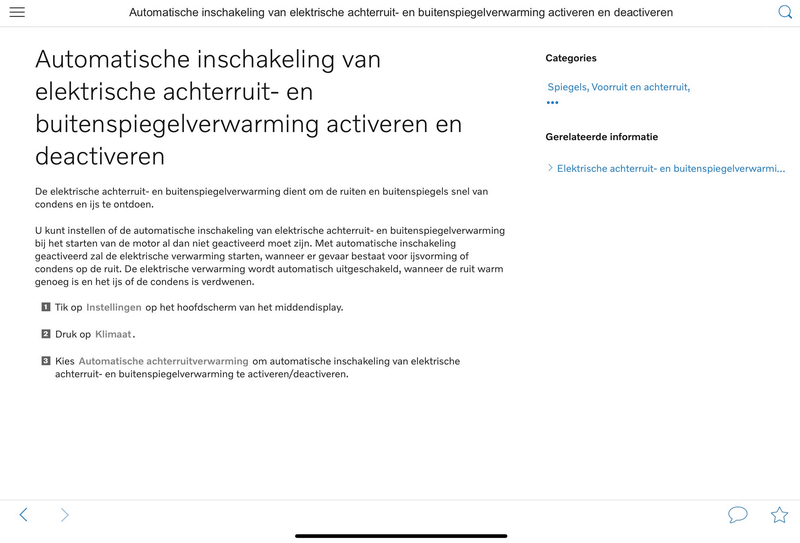

Privatelease. Dus bijtelling speelt niet. Dat raam. Zie je niet de verwarming continue? Had ik ooit bij een Ford.
Heb het nu ook. Je ziet wellicht die draadjes als je er op focust maar 1x gebruik in de winter en dat ben je meteen vergeten ;) Zelf heb ik er geen last van in de huidige auto. Ik weet alleen niet of je het ook kan enablen met Volvo on Call want deze gaat niet meer naar buiten straks om de auto alvast te starten en dan gebruik je het wellicht niet eens.
[ Voor 17% gewijzigd door JB op 12-09-2020 23:12 ]
Mijn boefje is liev!
  • meermarco
  • Laatst online: 14:40
Ik heb nu een standkachel. Dan lijkt het me ook niet nodig. Maar goed. Ga wel eens kijken bij de garage hoe het eruit ziet.

Gines schreef op maandag 14 september 2020 @ 07:54:
Ik bedoel inderdaad dat ik deze 2x heb geactiveerd via de app.
Jouw laatste zin begrijp ik niet echt? Wat kan je dan instellen?
Dat je stoel/stuur/ruit/spiegelverwarming ook automatisch mee aan gaan bij gebruik ERS :)

Gines schreef op maandag 14 september 2020 @ 08:54:
Ik heb geen stoelverwarming, maar hoe stel je dan vanop afstand (of in een instelling in de auto) in dat bv. de spiegelverwarming en ruitverwarming vooraan automatisch aan gaan als je ERS gebruikt terwijl dit tijdens de laatste temperatuurinstelling niet aan stonden?
Sorry, voel me echt dom als ik iets over het hoofd heb gezien. Heb nochtans elke instelling in de auto afgegaan.
Je geeft in je auto aan dat deze zaken ook automatisch geactiveerd worden zodra je de auto remote start. Dus je auto gaat aan via ERS + de rest want je hebt deze zaken aangevinkt dat ze mee "aan" gaan.
