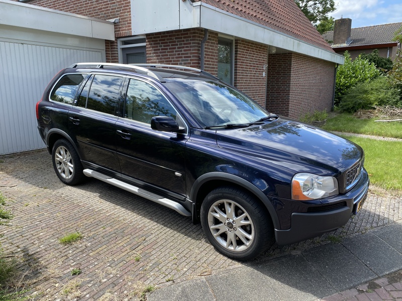

:strip_exif()/f/image/xs59o93uIKmXcT2neXHH3ieC.jpg?f=fotoalbum_large)
Hij is er eindelijk hoor. XC90 V8 2005 Youngtimer.
In de OP staat mijn oude volvo s80 nog:
